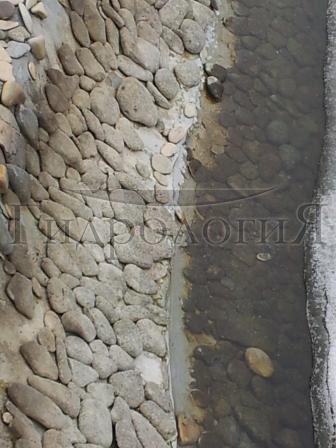

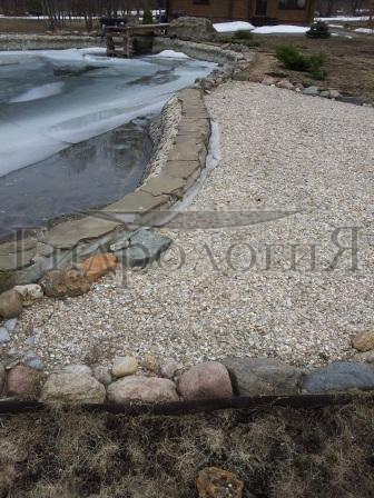

Потрескалась жидкая резина на открытых участках (по береговой линии). Ежегодно отрывается галька и рвется в разных местах гидроизоляция, в т.ч. по линии льда (приходится весной подклеивать жидкой резиной с заплатами из стеклохолста). Как оказалось, «мастера» соединяли холсты скотчем, а не «в нахлест», а затем замазали все жидкой резиной (в некоторых местах скотч вылез прямо по линиям разрывов гидроизоляции!).
В ряде мест на склонах сползла гидроизоляция с галькой и образовались складки.

Береговая линия (плитняк на бетоне) потрескалась, плитняк на ней постоянно расслаивается, а в местах установки валунов линия просела и съехала в пруд, образовались складки.

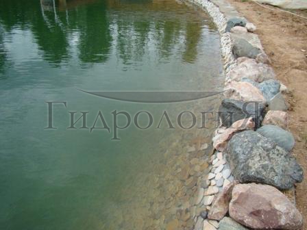

Крайне небезопасная береговая линия, где камни это не защита, а угроза.

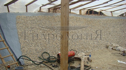

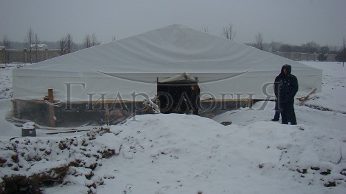

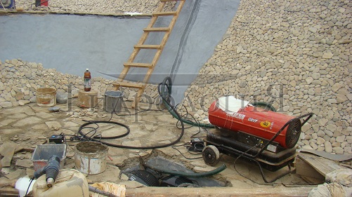

Монтаж при минусовых температурах, что противоречит правилам монтажа данной гидроизоляции.Даже пушка и навес от этого не спасут- очень тяжело добиться равномерной температуры вв большом объёме.

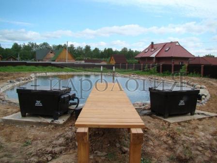

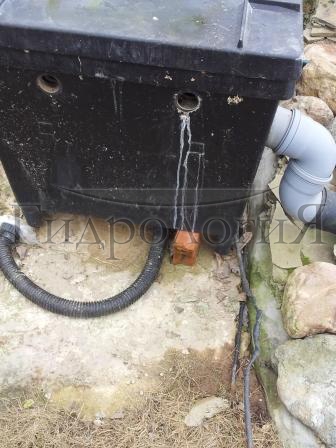

Обратите внимание на место установки насосов. Вопрос как их обслуживать. Сливать весь объём? Или вообще никак?

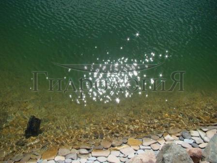

Просто титанический труд, который вызывает неподдельное восхищение, но абсолютно бесполезный. Почему? Потому что нет такого клея, который приклеит гальку весом 200 гр.к гидроизоляции (которая по определению) должна иметь 0-ую адгезию.

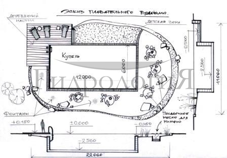

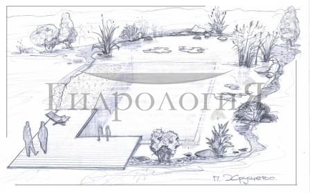

Мы понемногу подходим к проекту данного водоёма и сформировали предпроектный эскиз. На выходе получился классический плавательный водоём со стандартным набором функционала, т.е это плавательная чаша, зона регенерации и уже ставшая неотъемлемой частью каждого проекта зона рекреации, она же детская зона и она же "лягушатник". Из необычного только способ посадки нимей не в выделенную зону, а уже в зону регенерации в специальные ниши. Данный способ пропагандируется и успешно применяется компанией БиоНова в своих проектах.
Эскиз.

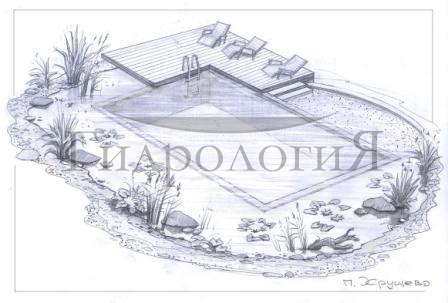

Готовы эскизы для данного проекта.На данный момент идёт подробное обсуждение технического исполнения данного проекта. Мы предлагаем сделать его по технологии плавательных водоёмов компании Oase. А именно, произвести монтаж дополнительного модульного фильтра под настилом, который позволит нам производить предварительную механическую очистку воды перед сбросом её в гравий зоны регенерации (об этом постараюсь изложить кратко в статье про данную технологию).
Эскизный проект.
Эскизный проект. Вид №2

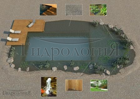

Сообщение Дмитрий Петров » 13 апр 2013, 06:38
На данный момент изготовлена и согласована визуализация, в процессе создания вся рабочая документация и пояснительная записка.

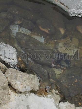

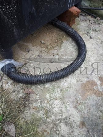

Шланг, который не подходит (из-за толщины стенок) для использования в подобных системах.Его считают незимующим в наших условиях.
Вот такую "скруточку" мы нашли здесь.Красотища.
Вот такой камешек помогает сливаться воде из фильтра полностью. Апгрейт!!!!!

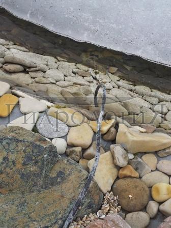

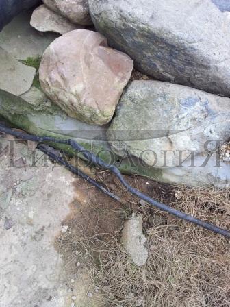

Намертво вмонтированный кабель.
Это крепление для фонаря, которое оторвало от гидроизоляции (так хорошо он был залит)
Пляж, с которого не так просто попасть в водоём. В прыжке.
Гидроизоляция, которую разорвало на срезе воды.

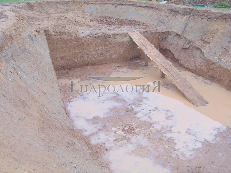

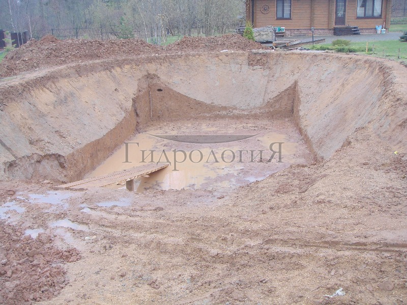

Сообщение Дмитрий Петров » 05 май 2013, 18:11
На данный момент демонтирована вся красота из котлована и сделана выемка грунта для плавательной чаши.

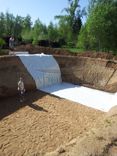

Сообщение Редактор » 23 май 2013, 13:47
Укладка геотекстиля

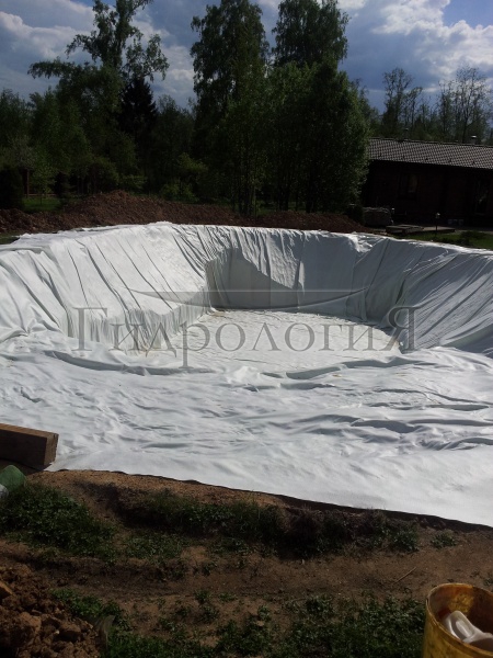

Re: Реконструкция плавательного водоёма в М.О.

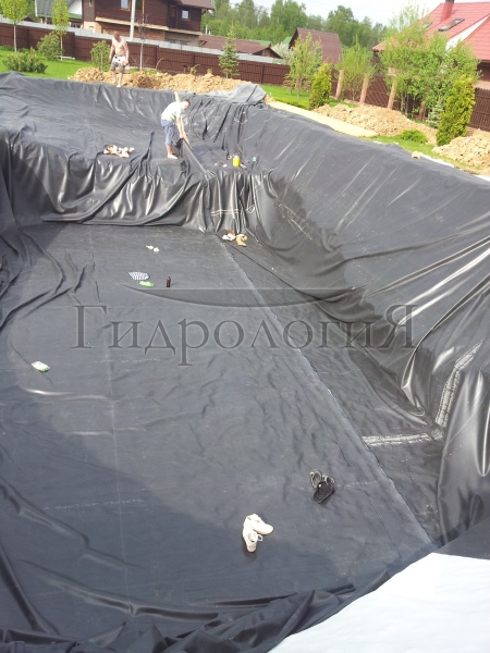

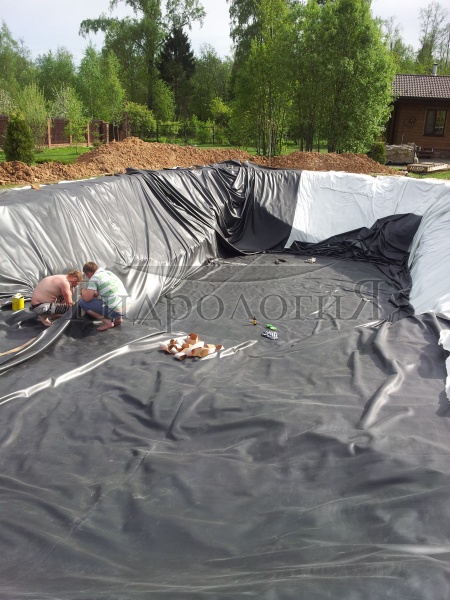

Сообщение Редактор » 23 май 2013, 13:48
Монтаж гидроизоляции
