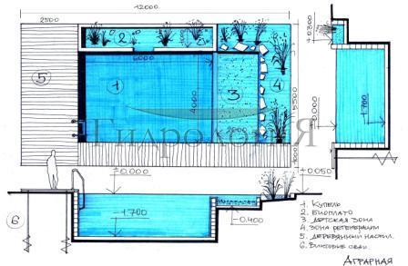

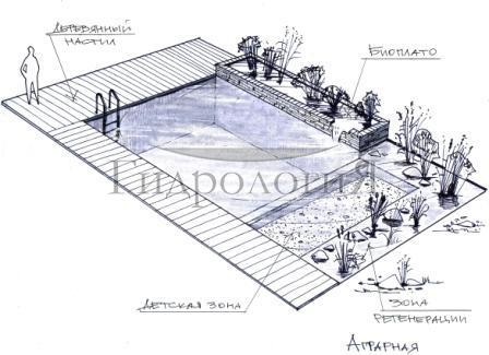

В этой статье мы не будем опять повторять то, что было сказано ранее. Для знакомство с тем, что такое плавательный водоём, из чего он состоит, как планируется, какое оборудование используется для его нормального функционирования, как производится очистка воды, отсылаем Вас к статье «Плавательный водоём: определение, состав, планирование, строительство, стоимость». Здесь мы начнем непосредственно с момента начала строительства. Обращаем Ваше внимание на то, что заказчиком был выбран проект, в котором зона регенерации и детская зона имеют разную глубину - детская зона 60 см, зона регенерации - 30 см. Это вносит особенности при формировании и строительстве этих зон - требуется заливать ленточный фундамент вокруг зоны регенерации и выстраивать подпорную стенку, разделяющую зоны.
Эскизный проект плавательного водоёма

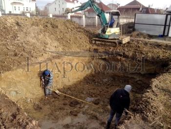

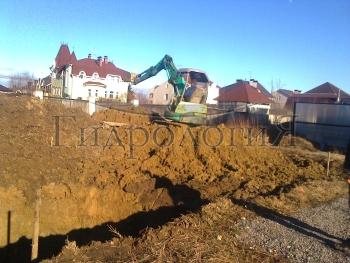

Плавательный водоём размечен на участке. Начинается выемка грунта. Выкапывается котлован под плавательный водоём. Учитываются глубины зон.
После того, как завершены работы по откапыванию котлована плавательного водоёма, в последний раз проверяют размеры и пропорции котлована и переходят к работам по дренированию.

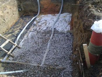

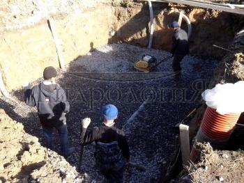

После выкапывания котлована плавательного водоёма производятся работы по прокладыванию дренажной системы, которая будет отводить воду из-под дна искусственного водоёма в специальные дренажные колодцы.
- засыпка выравнивающего слоя.
После того, как все дренажные трубы проложены и соединены с дренажным колодцем, производится отсыпка щебнем выравнивающего слоя, на котором впоследствии будет залита плита плавательной чаши. Щебень тщательно утрамбовывается.

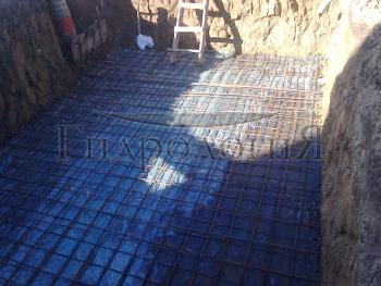

- создание фундамента плавательной чаши: каркас из арматуры
После того, как выравнивающий слой подготовлен, начинается создание из арматуры каркаса фундамента плавательной чаши искусственного водоёма.
Арматуру, толщиной 10 см, связывают проволокой, так, чтобы образовался каркас с ячейкой 20 на 20 см. (толщина арматуры и размер ячейки рассчитывается исходя из нагрузок на дно плавательной чаши искусственного водоёма)

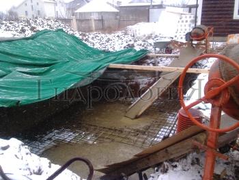

- создание фундамента плавательной чаши: заливка бетона

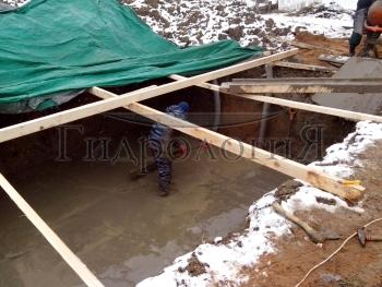

 Фундамент плавательной чаши обычно отливается бетоном марки M250. В зависимости от размеров искусственного водоёма, либо вызывают миксер с необходимым количеством бетона, если нет такой технической возможности, то используют портативную бетономешалку и заливают фундамент порциями (желательно в течении одного рабочего дня).
Обычная толщина фундамента плавательной чаши искусственного водоёма составляет от 150 до 200 мм. По завершении заливки, бетон тщательно разравнивают и вибрируют, для получения ровной верхней поверхности.

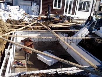

- строительство стен плавательной чаши.

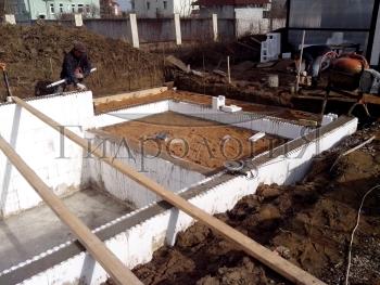

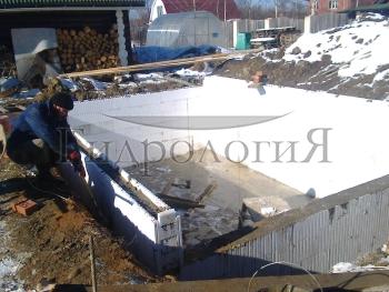

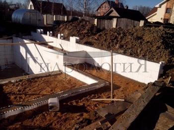

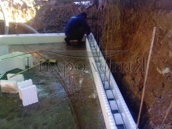

После затвердевания дна плавательной чаши искусственного водоёма, начинается строительство стен плавательной чаши. Стены выстраивают из несъёмной опалубки, которая имеет удобные посадочные места для закладки арматуры (горизонтальное и вертикальное армирование).
После завершения армирования, производится заливка бетона в стены плавательной чаши.

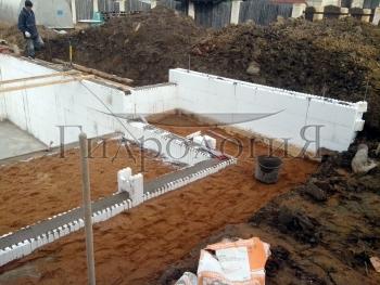

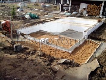

После того, как плавательная чаша готова, начинается обратная засыпка песка вокруг плавательной    чаши. Это производится для того, чтобы правильно «выставить» глубины зоны мелководья – детской зоны, и зоны регенерации.
После того, как отсыпка песком произведена, спрофилированы детская и рекреационная зоны, начинается их облагораживание.

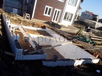

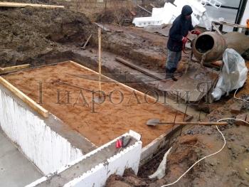

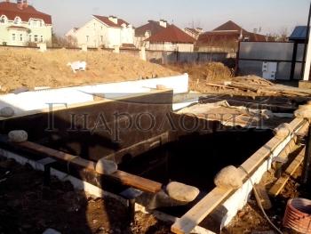

Отливается лента фундамента вокруг детской зоны, на которой, впоследствии, будет возведена стенка детской зоны.
После застывания бетона возводится стенка детской зоны.
- формирование зоны регенерации (рекреации) плавательного водоёма (при её наличии)
Следующим этапом отливается ленточный фундамент рекреационной зоны. (напомним, что в данном случае мы рассматриваем частный случай- водоём, у которого в этом есть необходимость, т. к. глубина детской зоны 600 мм, а зоны регенерации 300 мм, поэтому их надо отделить друг от друга стенкой).

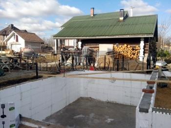

- завершение бетонных работ
Бетонные работы завершаются после того, как полностью построена купальная зона, построены стенки детской зоны и отлит ленточный фундамент рекреационной зоны.

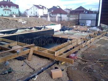

После завершения строительства конструктива плавательной чаши, производится монтаж свай, на которых, впоследствии, будет положена терраса из импрегнированной доски.
Для этих целей берутся сваи с лопостями, которые представляют собой трубу диаметром 76 мм и длиной не менее 2000 мм, и вкручиваются в грунт .

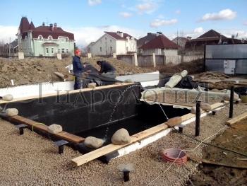

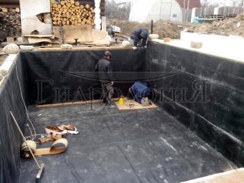

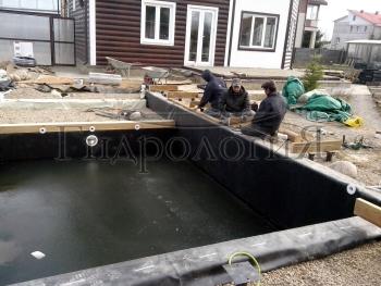

Из плёнки EPDM выкраивается и склеивается вкладыш в бетонный конструктив плавательной чаши искусственного водоёма. Удобнее всего, когда плавательная чаша прямоугольной формы, но в принципе вкладыш может быть создан для плавательной чаши любой формы.
Первоначально, вложенный в плавательную чашу вкладыш не закрепляют по краю чаши. Для нормальной усадки плёнки и для того, чтобы вкладыш плотно прилег к стенкам чаши, производят первое наполнение искусственного водоёма водой. Данное мероприятие проводится не только с целью выравнивания гидроизоляции по стенкам чаши, но и для проверки гидроизоляционных свойств вкладыша.
После первого наполнения, гидроизоляцию закрепляют по верхнему краю чаши, затем выкачивают воду, и приступают к монтажу оборудования и строительству террасы.
В детскую зону и зону регенерации так же вклеивается вкладыш. В результате мы получаем единый контур гидроизоляции, который объединяет все зоны в единое целое.

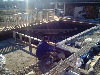

После завершения работ по гидроизоляции плавательной чаши искусственного водоёма, производят монтаж оборудования – прокладку труб, донных заборников, возвратных дюз, подсветки, уф-излучателей, насосов, прокладывают в зоне регенерации всасывающие трубы.

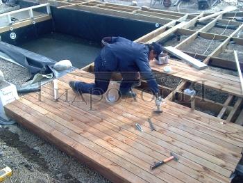

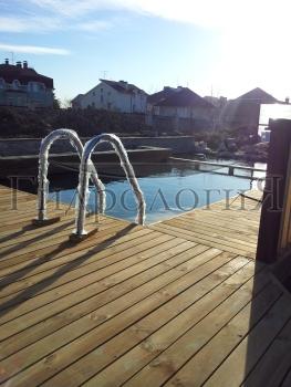

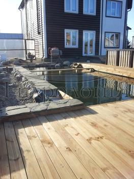

- строительство террасы.
Одновременно с монтажом оборудования производится строительство террасы. На вкрученных в грунт сваях закрепляется обрешетка настила, на которую крепятся доски лиственницы. На готовый настил устанавливается лестница.

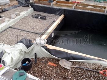

- подготовка зоны регенерации

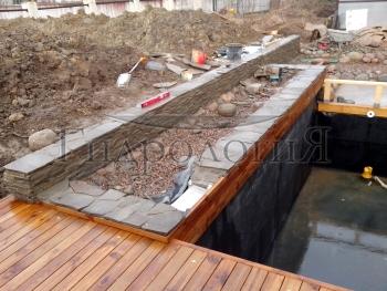

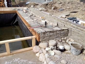

Когда настил готов, производятся работы по подготовке зоны регенерации. Всасывающие трубы в ней уже проложены, поэтому на данном этапе осуществляется отсыпка гравием. Гравий как обычно берется нескольких фракций, и засыпка осуществляется слоями от более крупной фракции к более мелкой.
- декорация плавательного водоёма
Завершающий этап работ – облицовка подпорных стен. Материал облицовки может быть любой, все зависит от предпочтений заказчика – от песчаника до кафельной плитки.
- очистка от мусора и заполнение плавательного водоёма водой.

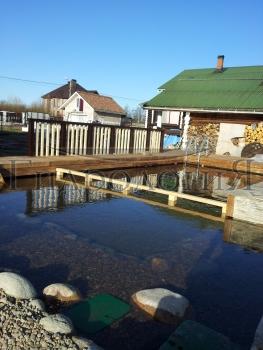

Декорация завершена, чаша очищается от строительного мусора и заполняется водой.
- запуск плавательного водоёма.

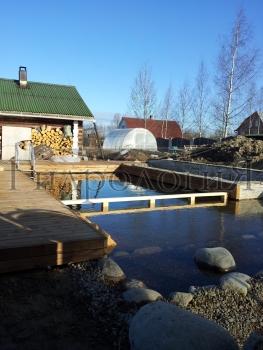

Водоём заполнен, все электричество проверено и готово к запуску. Наступает торжественный момент. Запуск! Волнуемся, проверяем, все системы работают в норме!
В статье использованы фотографии строительства плавательного водоёма в поселке Александровская (Ленинградская область), построенного нами в 2014 году.
