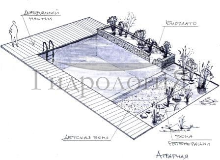

Сообщение Дмитрий Петров » 09 янв 2014, 18:52
Я нисколько не ошибусь, если назову этот проект "стандартно-идеальным". Почему? Потому что в достаточно лаконичной обёртке есть очень богатое содержание, есть настилы, есть плавательная чаша "в 2 гребка", детская зона, биоплато и даже зона регенерации. Вот как должен выглядеть "золотой стандарт плавательного водоёма")))

Re: Плавательный водоём в пос.Александровская (Л.О.)
Сообщение Дмитрий Петров » 19 фев 2014, 18:51
Мы подготовили проект для этого объекта и уже 10 го марта начинаем его воплощать в жизнь. Так что ждите фотографий с полей. Это визуализация проекта.
