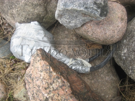

Разрешите представить- "герметичная клемная коробка". В составе- коробка,герметик, целлофановый пакет и скотч (много скотча). И лежало рядом с водой (в 10 см.)

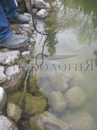

А это герметичное подводное соединение. В составе изолента, герметик (онким слоем) , пакет и скотч. Как Вам?

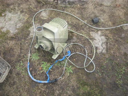

Это вариант герметичного соединения провода от насоса. И это было на глубине 2-х метров.
