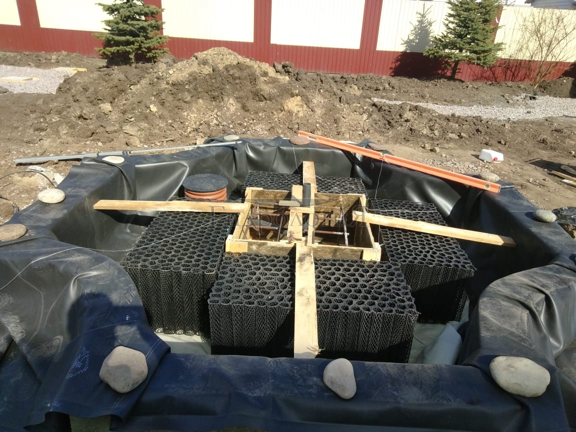

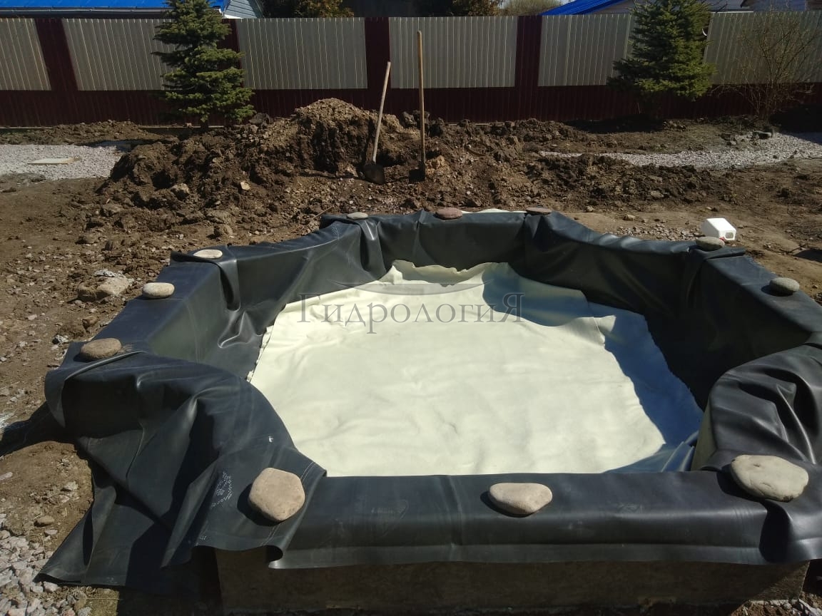

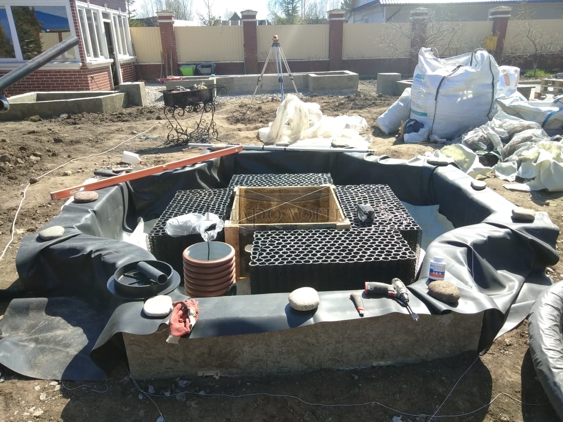

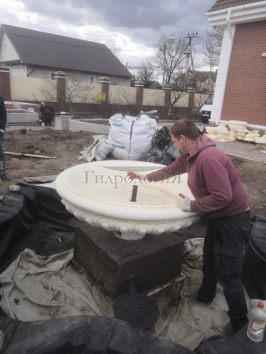

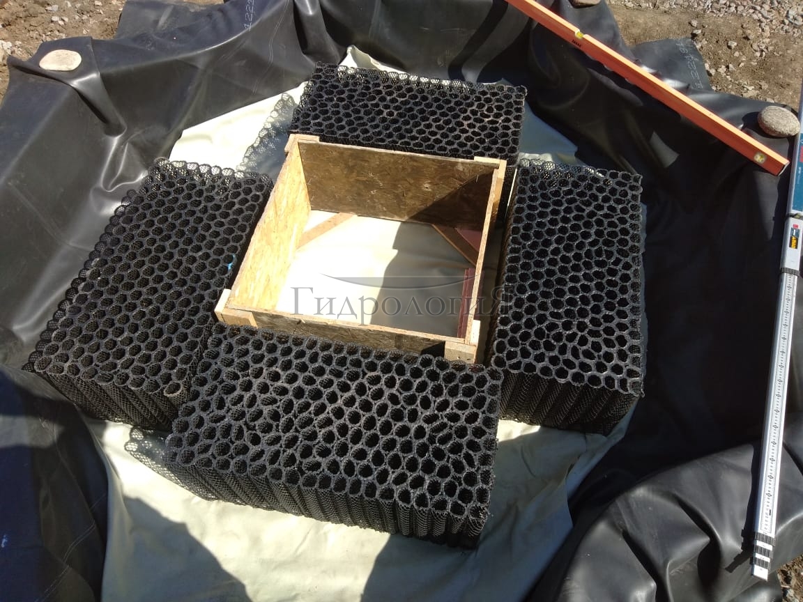

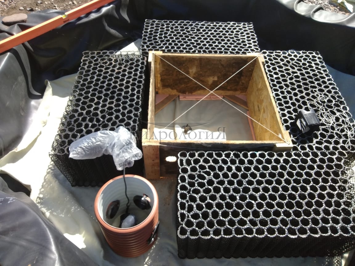

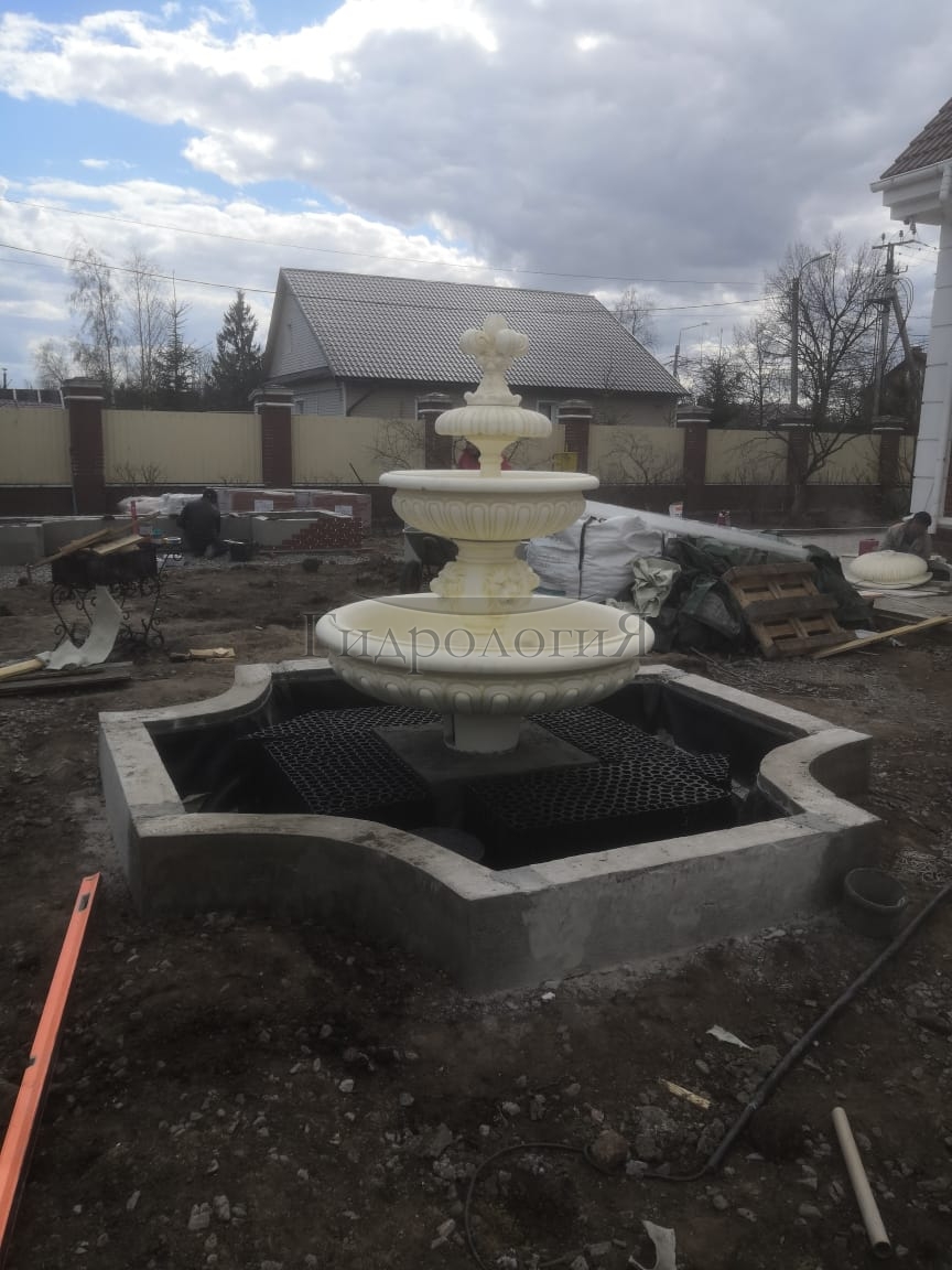

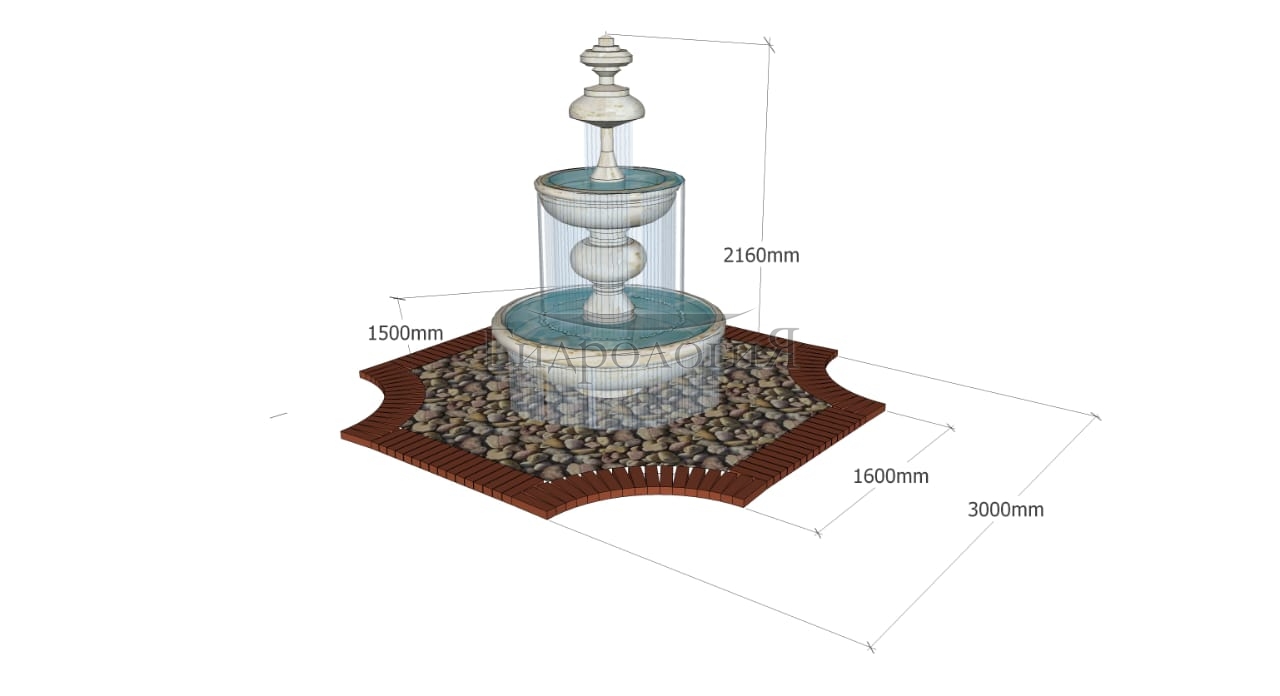

Произведён монтаж фонтана в Стрельне (Лен. обл.)
Фонтан организован по технологии БКВ - без чаши с открытой водой. Вода проходя через гравий попадает в подземный резервуар, откуда насосом подаётся опять на фонтан.

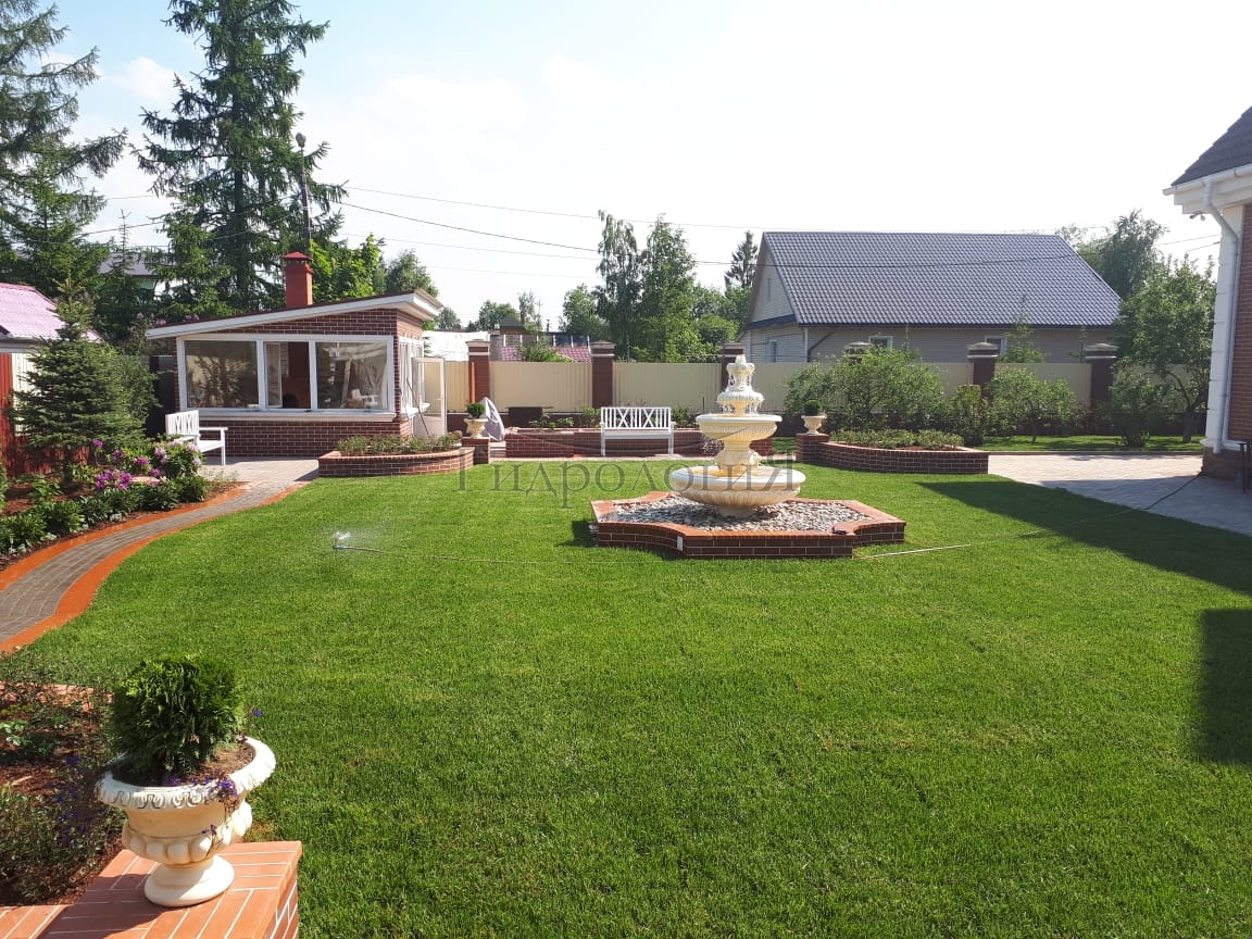

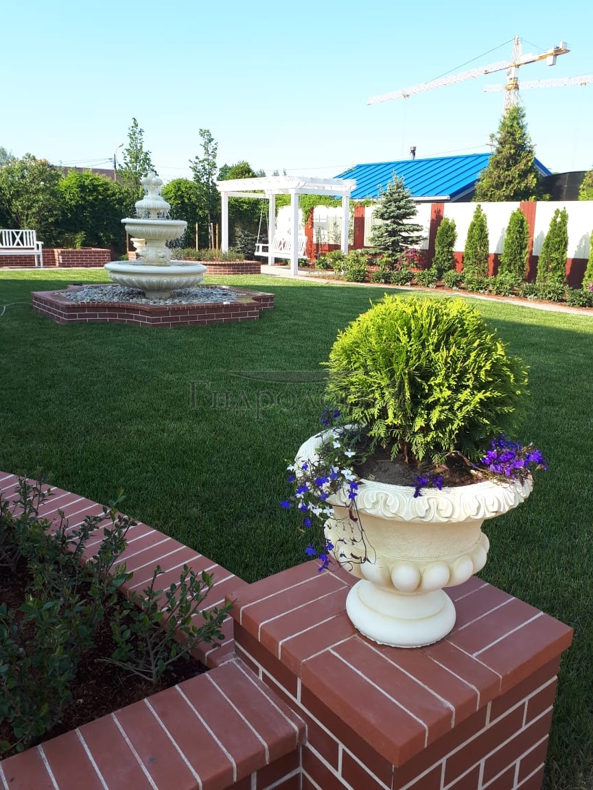

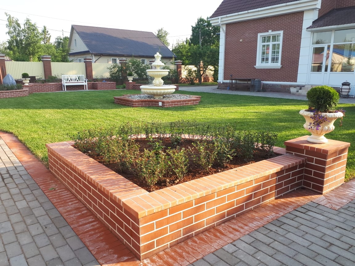

Фонтан в Стрельне.
Завершено строительство и благоустройство
