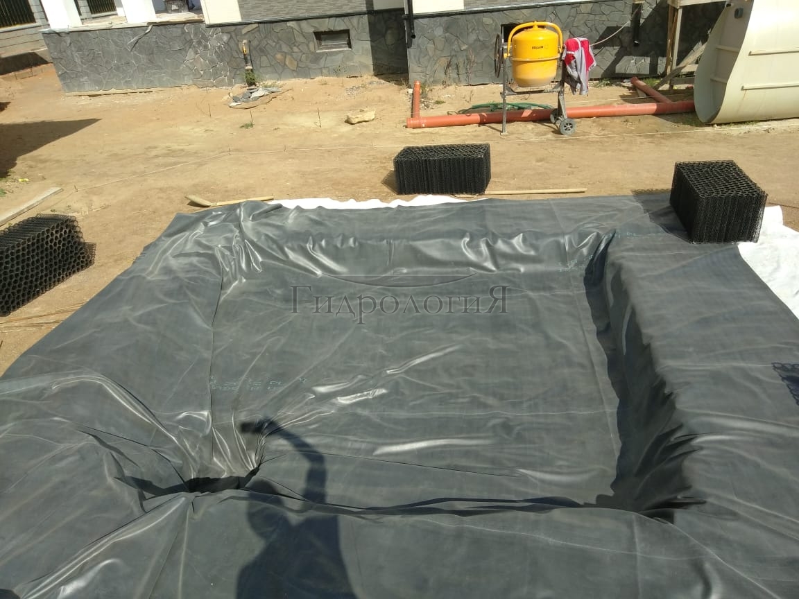

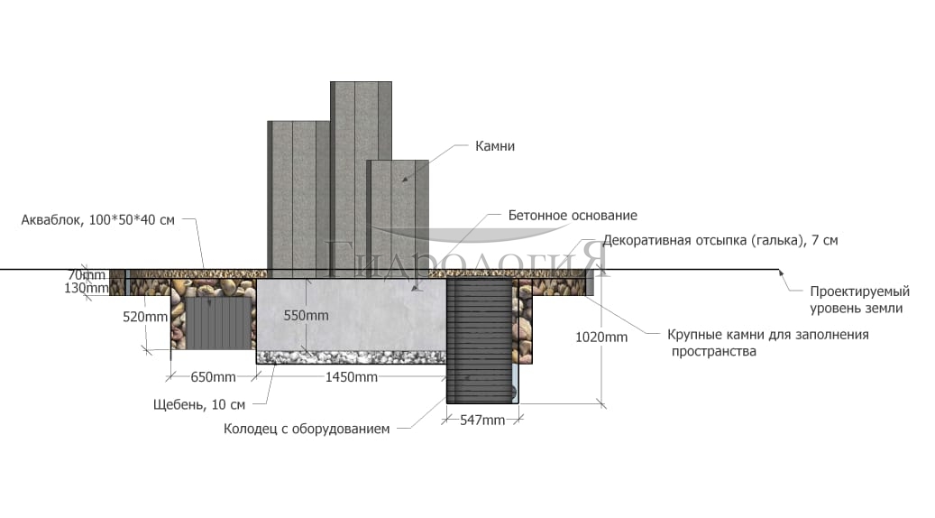

Компания "Гидрология" участвует в реализации проекта ландшафтного-дизайнера Елены Ратниковой.
Осуществляется строительство БКВ-фонтана "Колонны" в п. Ропша (Лен.обл.)

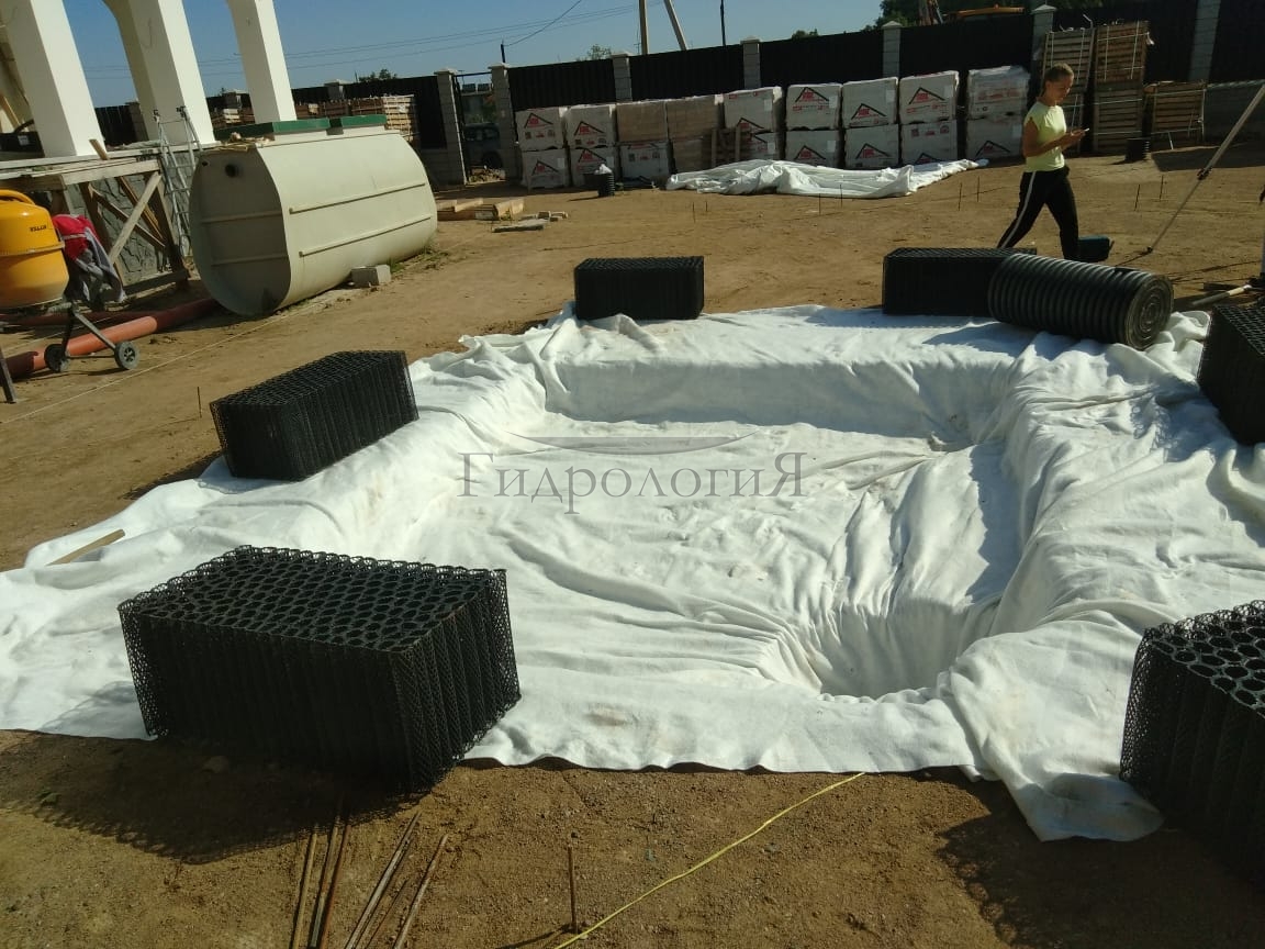

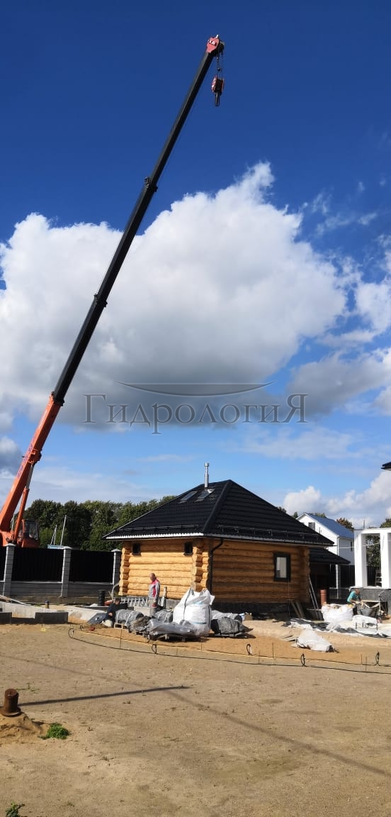

Сообщение Редактор » 06 сен 2019, 11:47

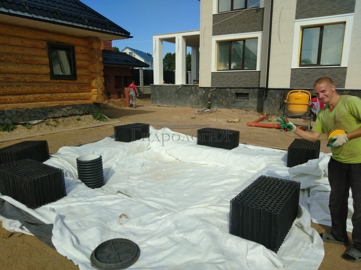

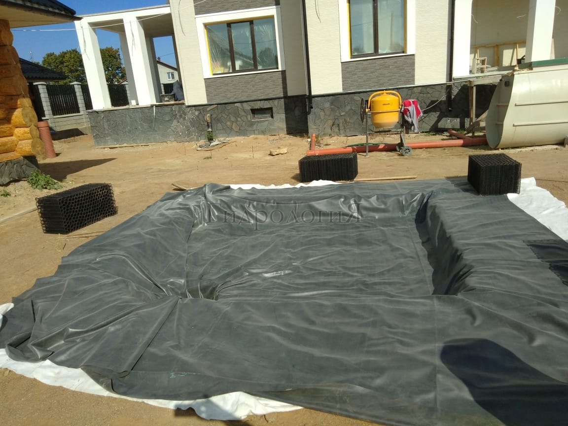

Подготовка котлована

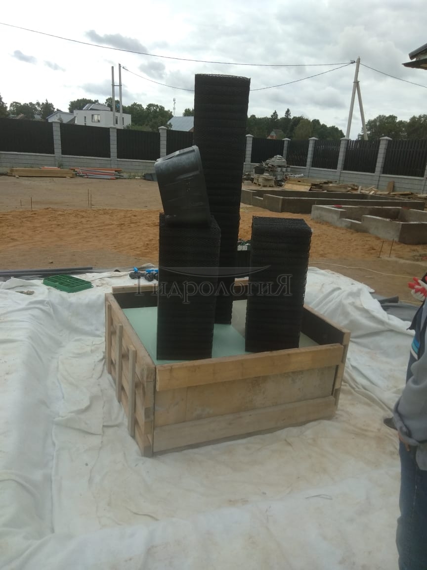

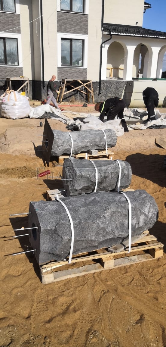

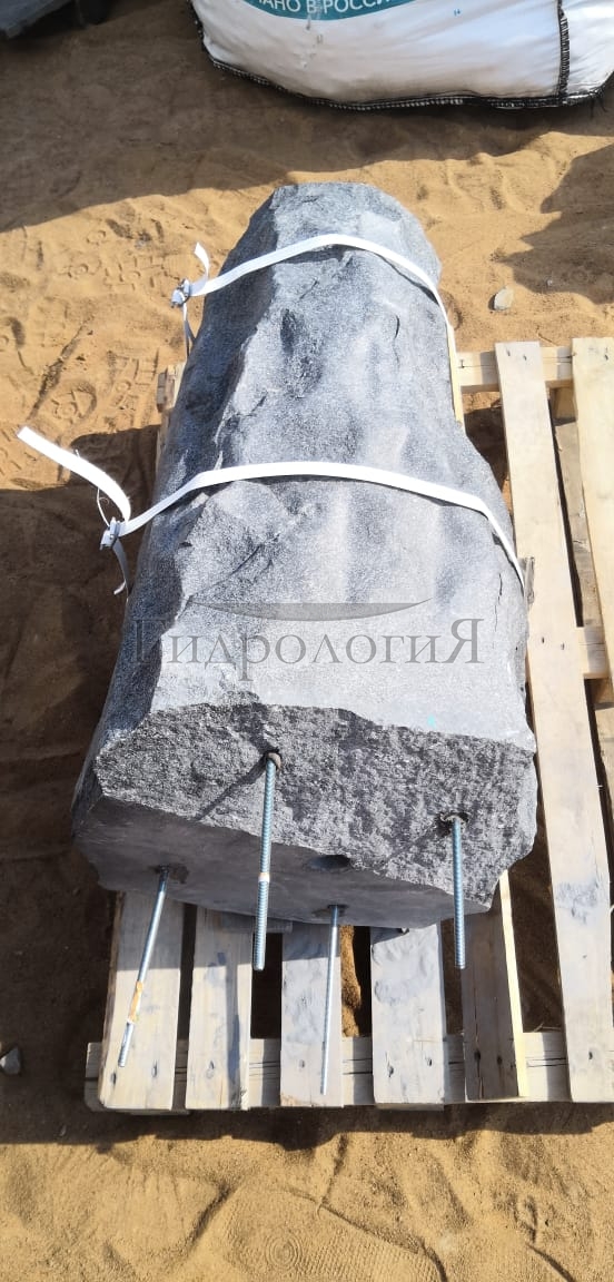

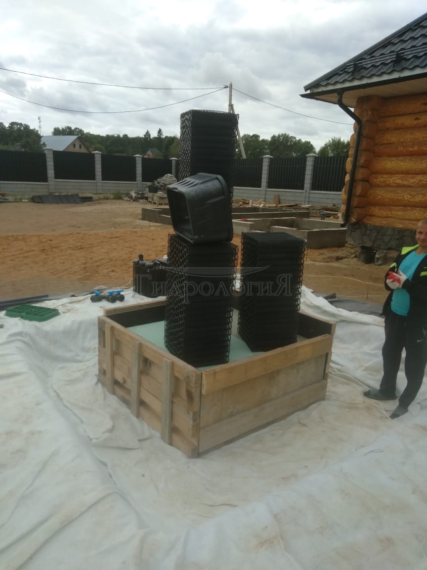

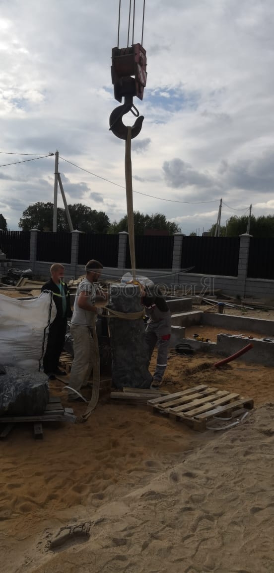

Моделирование объекта из подручных средств

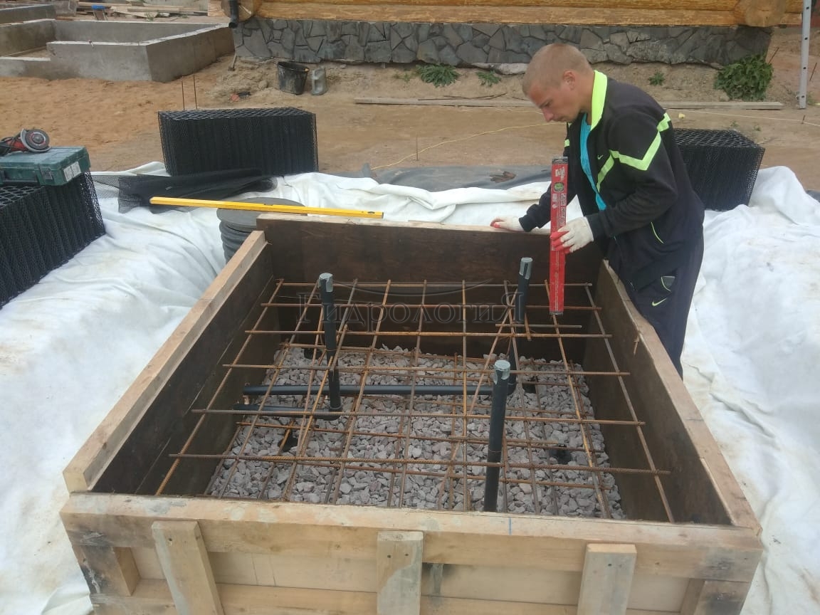

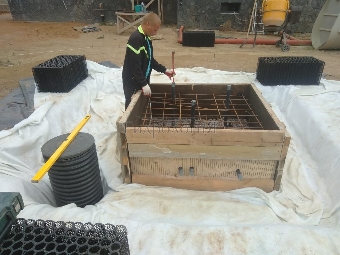

Сообщение Редактор » 06 сен 2019, 11:48

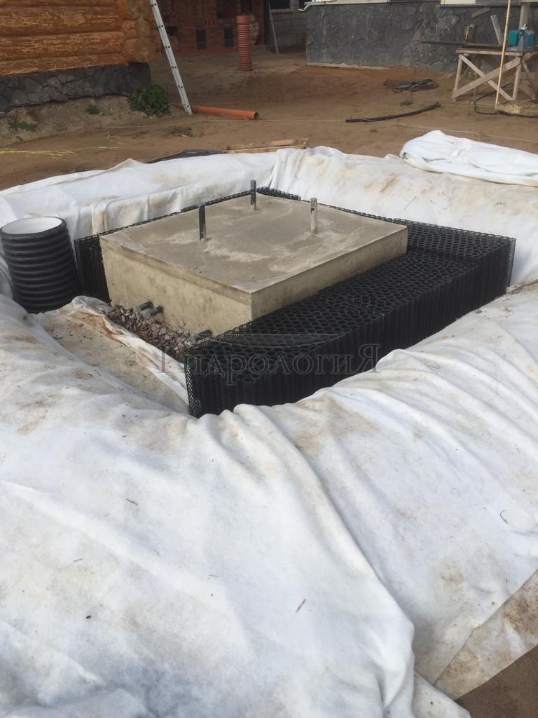

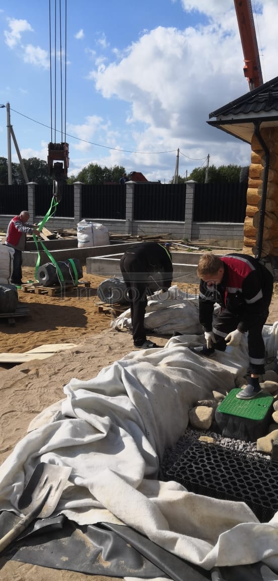

Подготовка фундамента под колонны

Сообщение Редактор » 12 сен 2019, 14:48
Залит фундамент под колонны

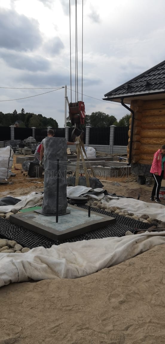

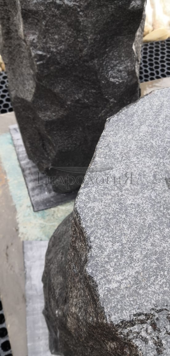

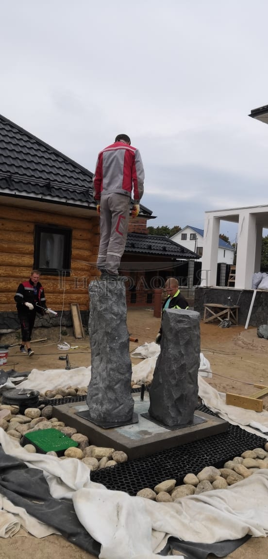

Сообщение Редактор » 12 сен 2019, 14:49

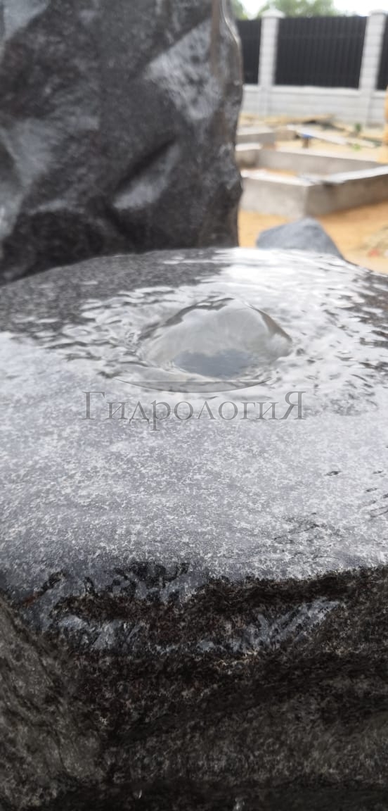

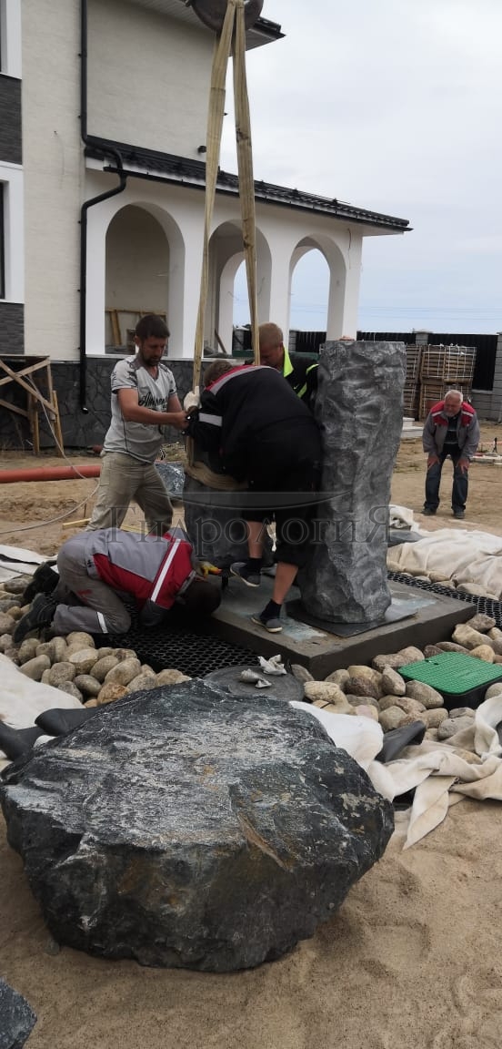

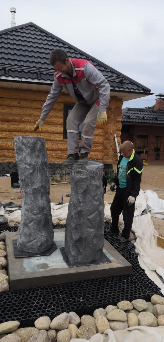

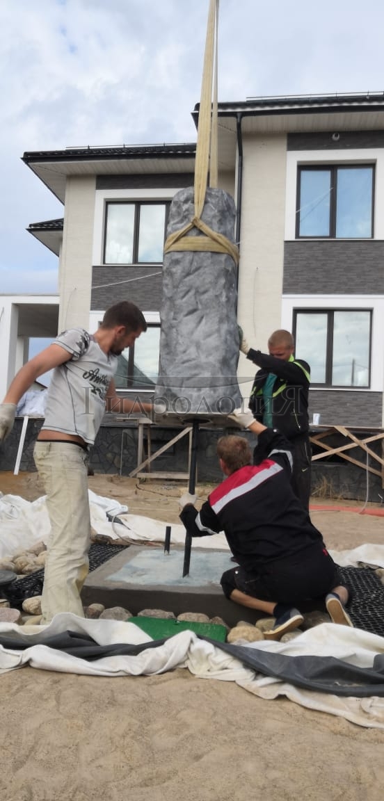

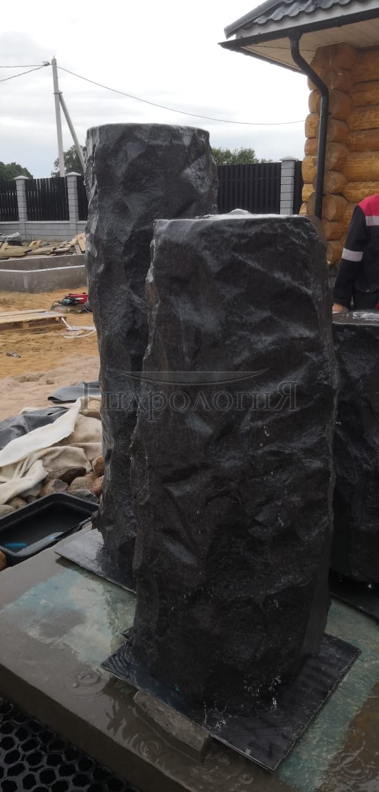

Произведён монтаж колонн и пробный запуск фонтана
