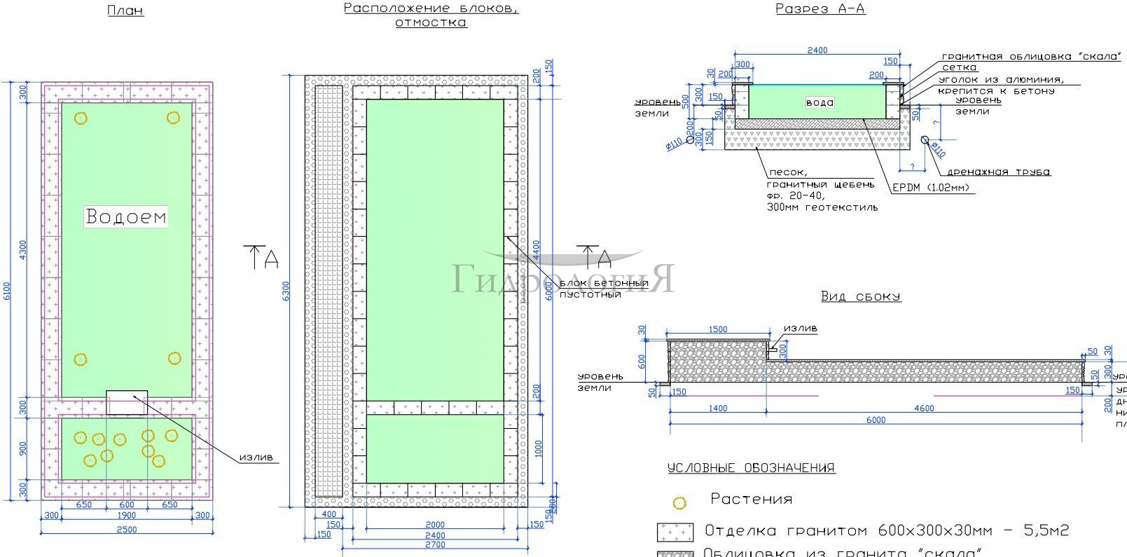

Мы приступили к созданию декоративного водоёма с рыбой. Очистка воды будет осуществляться с помощью биоплато.

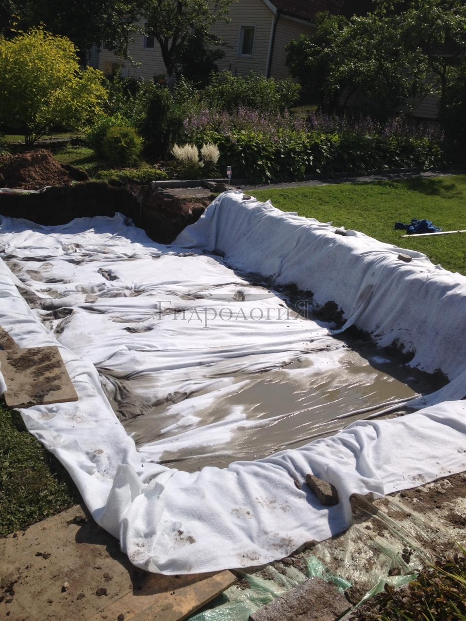

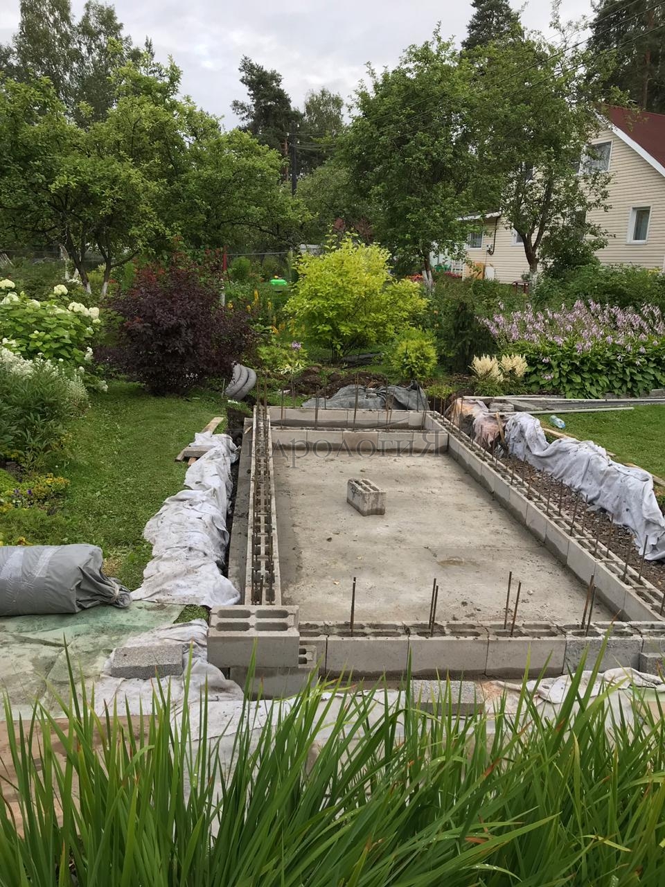

Сообщение Редактор » 22 июл 2019, 13:27

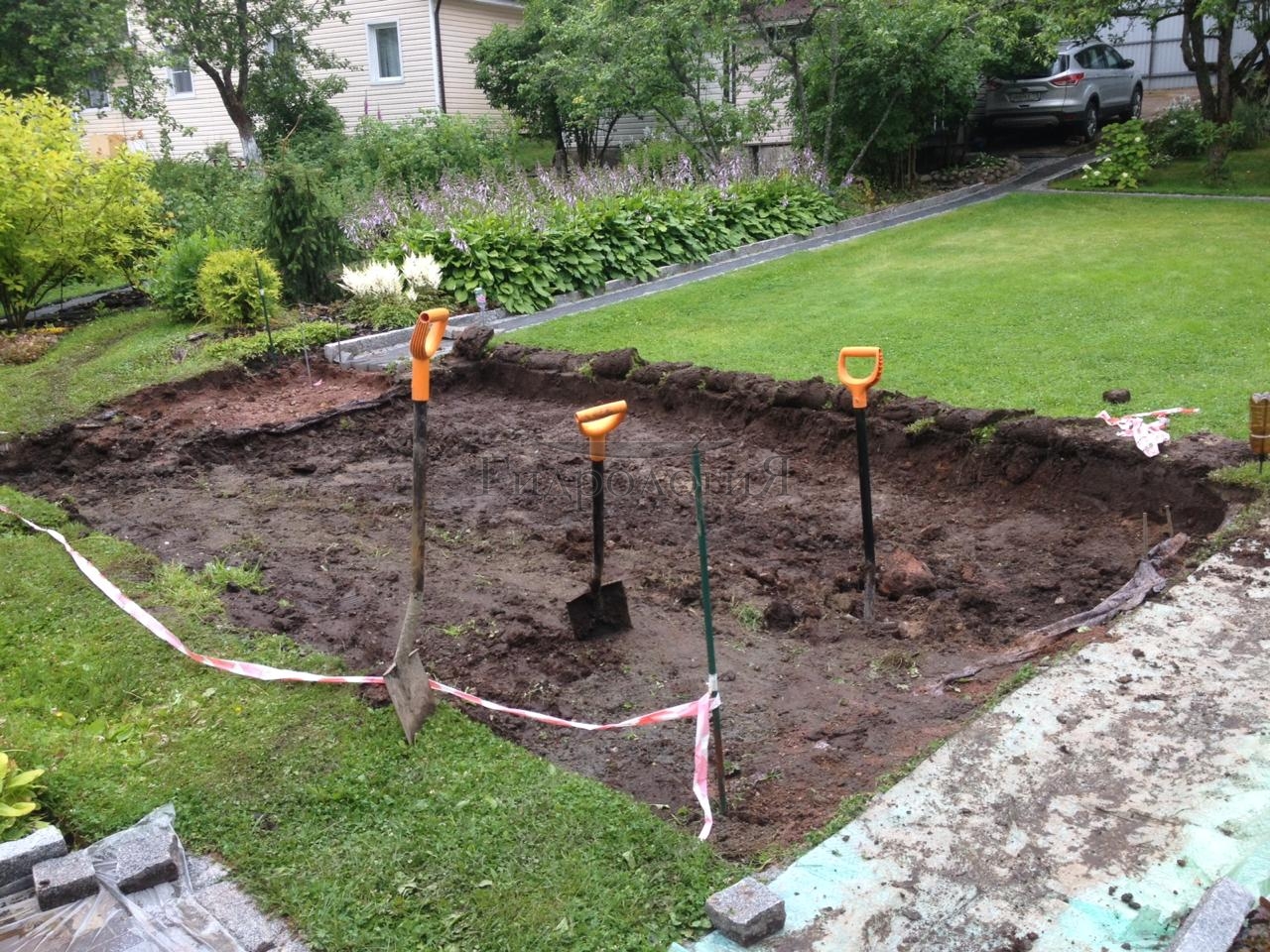

Выборка грунта, подготовка котлована к отливке фундамента

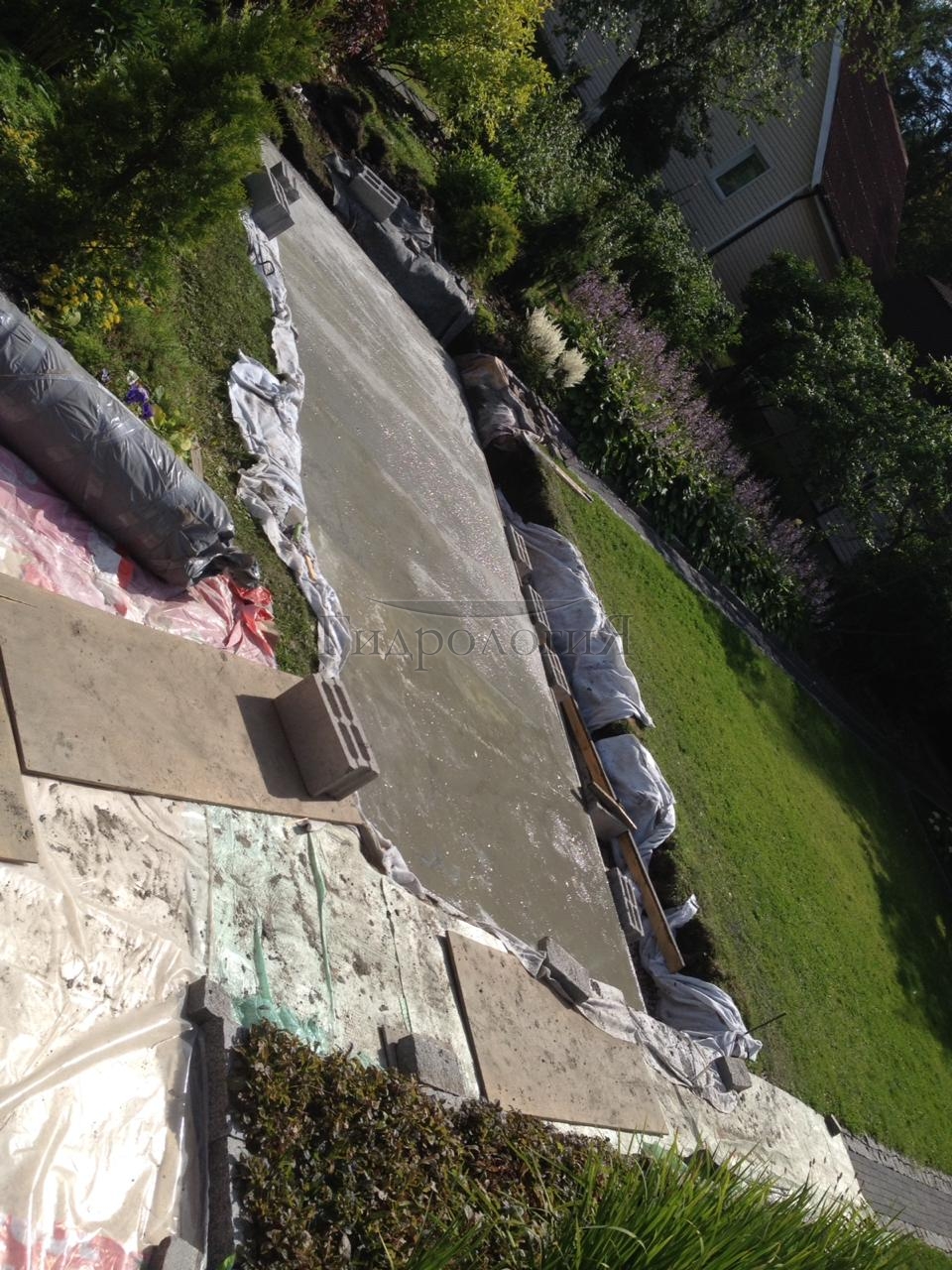

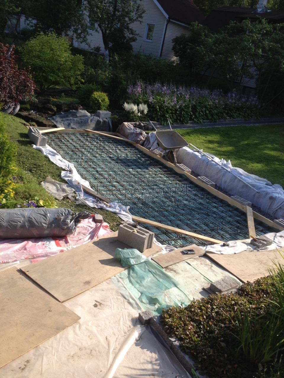

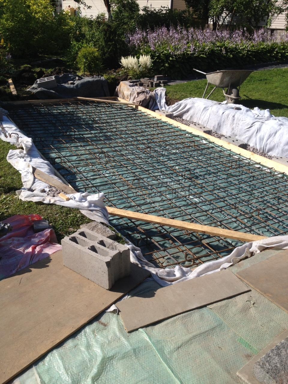

Сообщение Редактор » 24 июл 2019, 13:51

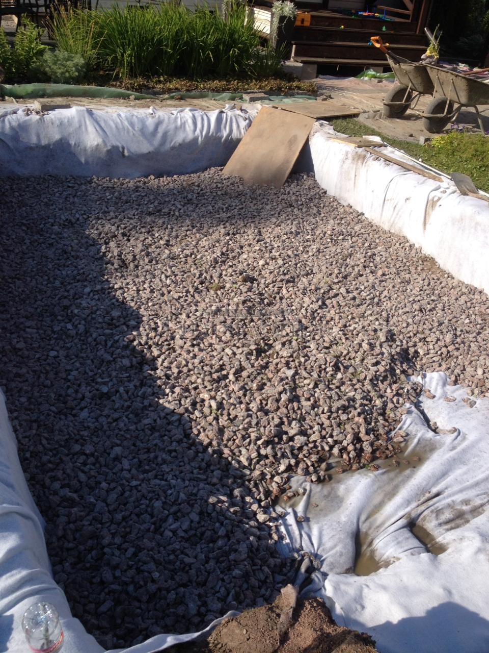

Произведено армирование фундамента чаши водоёма

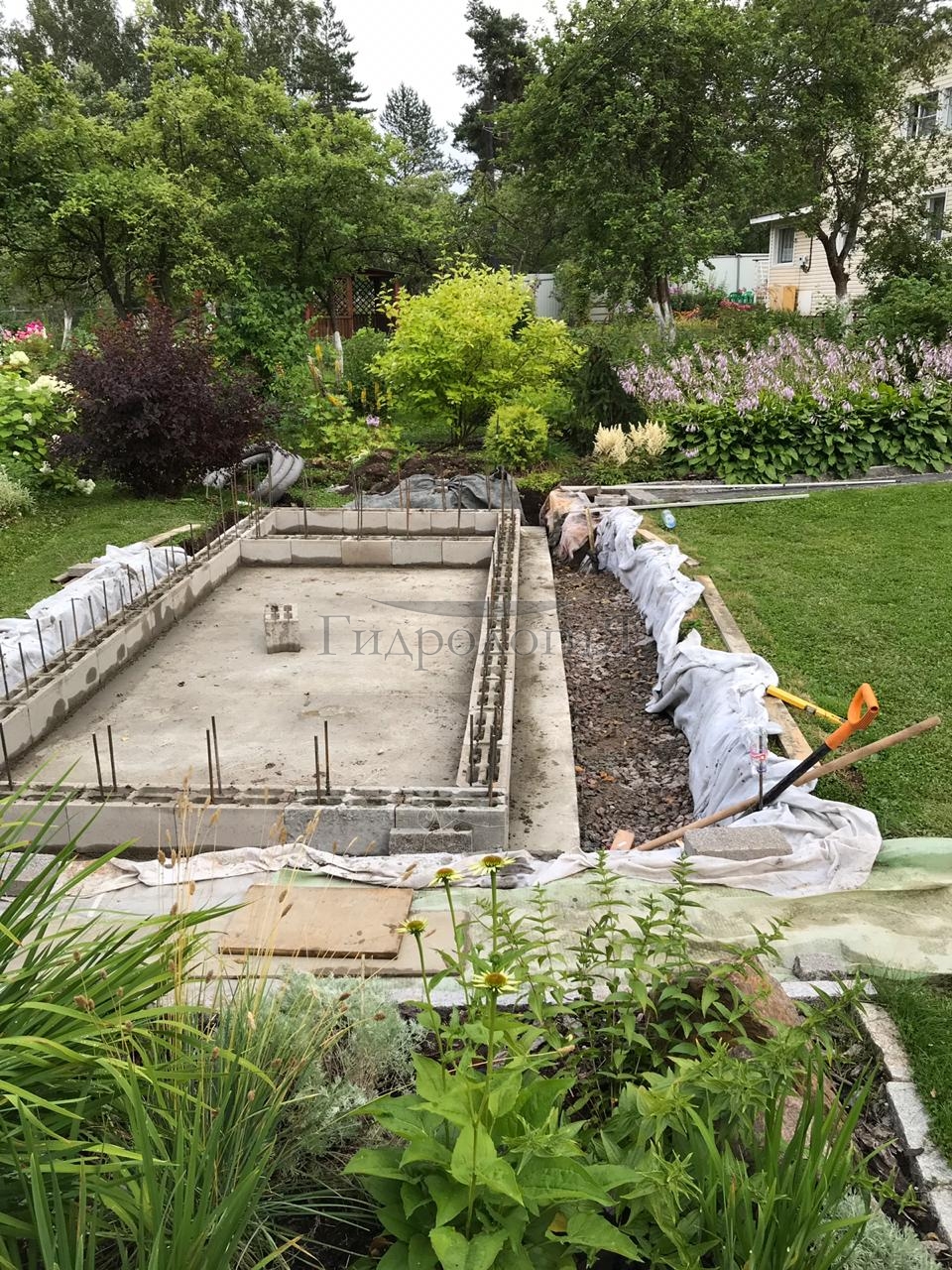

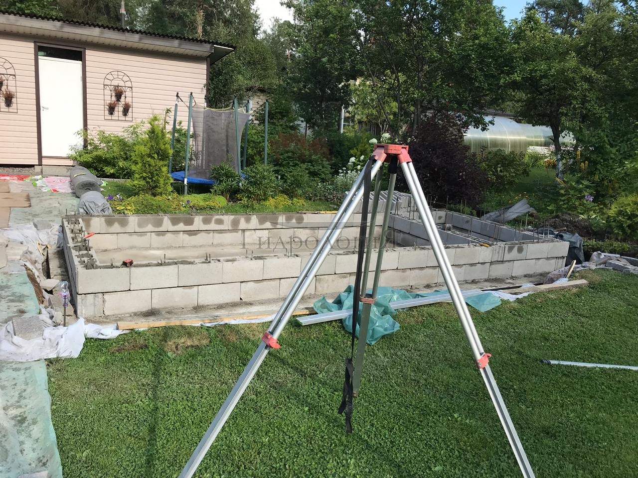

Сообщение Редактор » 05 авг 2019, 10:11

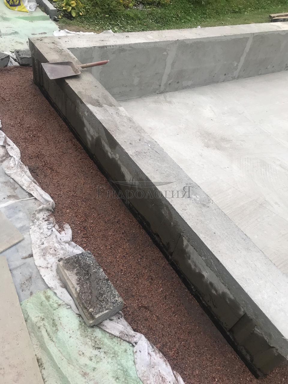

Фундамент чаши залит бетоном, производится возведение стен

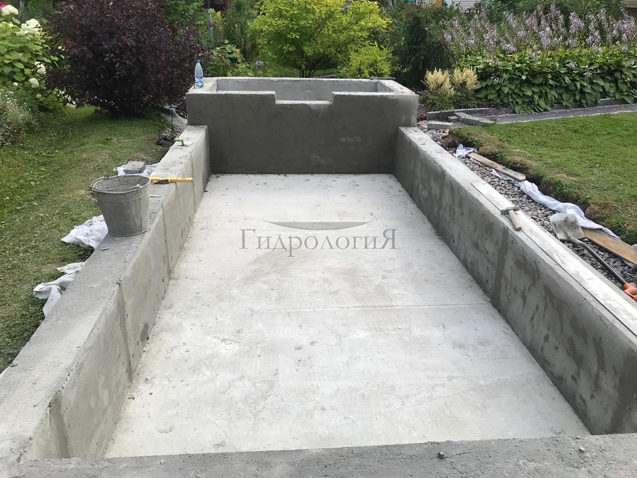

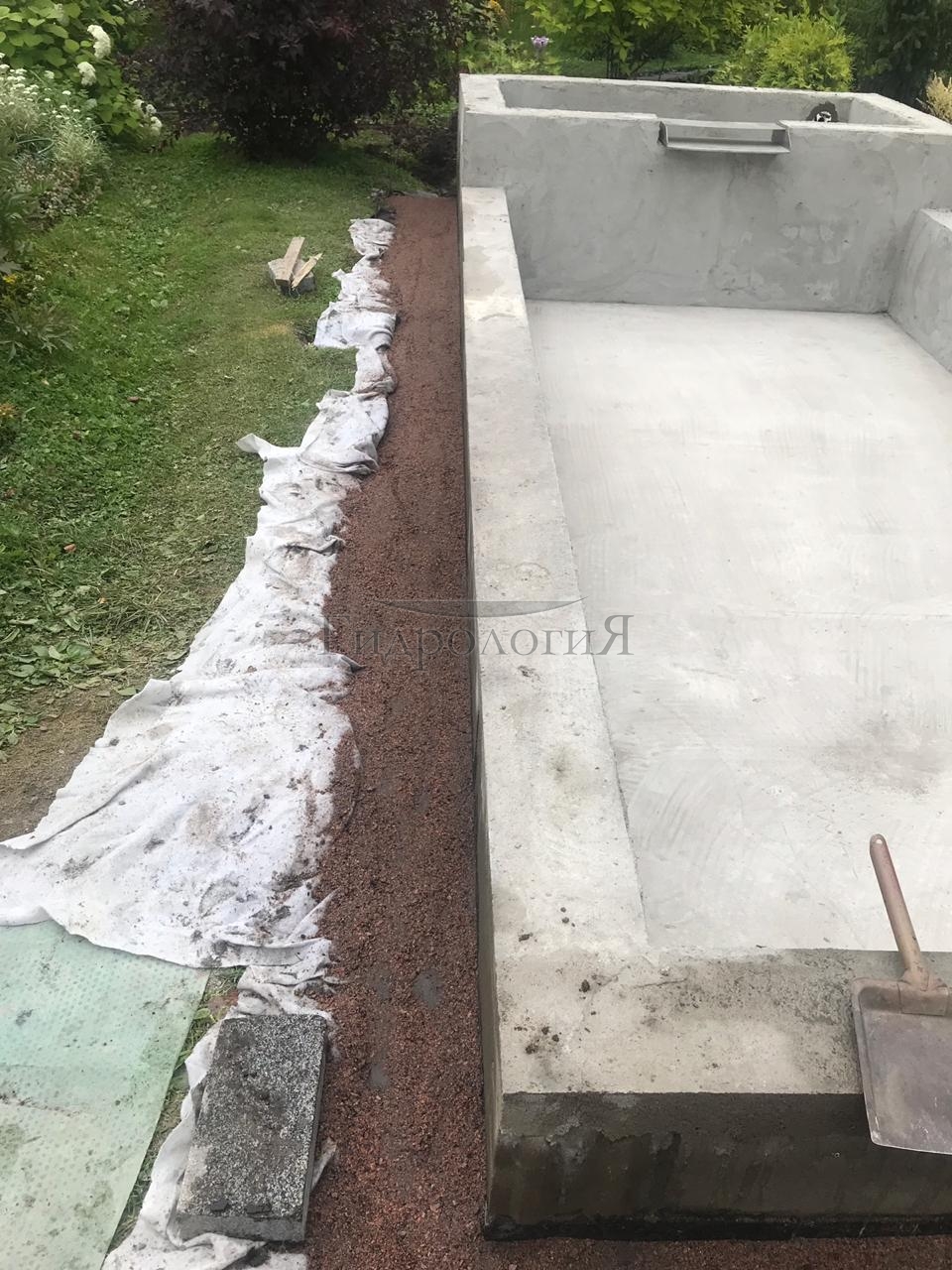

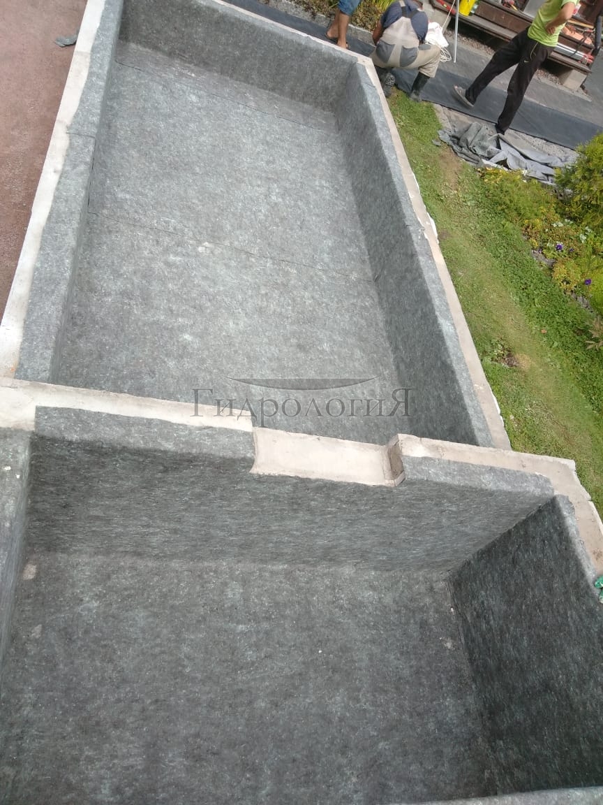

Сообщение Редактор » 15 авг 2019, 06:22

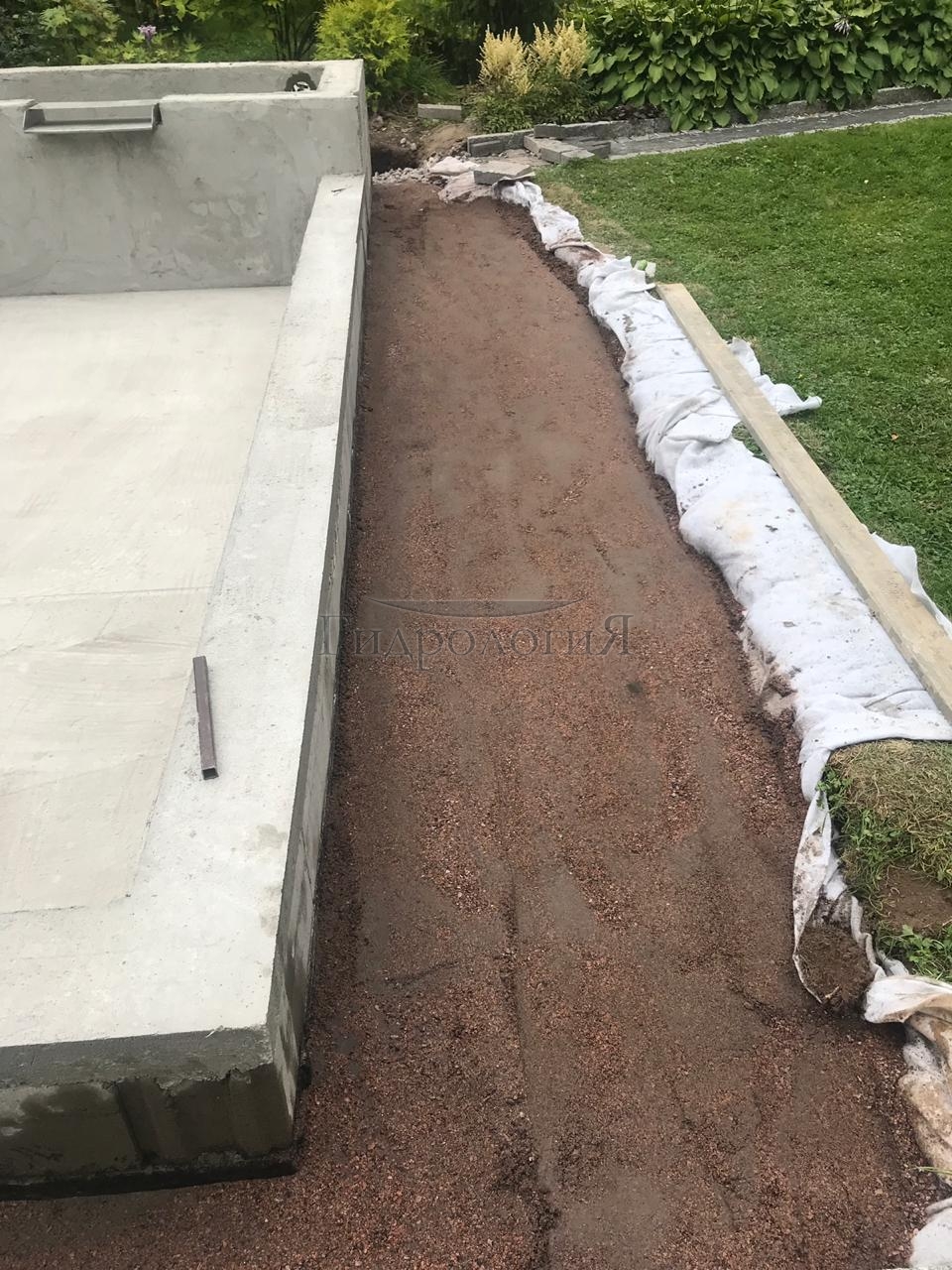

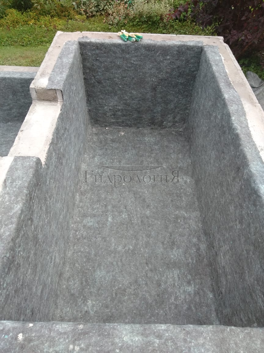

Чаша отштукатурена, производится подготовка к монтажу гидроизоляции
Re: Декоративный водоём с рыбой в Выборге (Лен. обл.). 2019

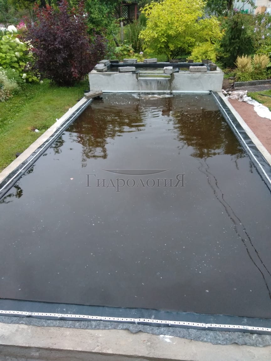

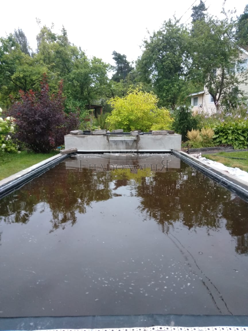

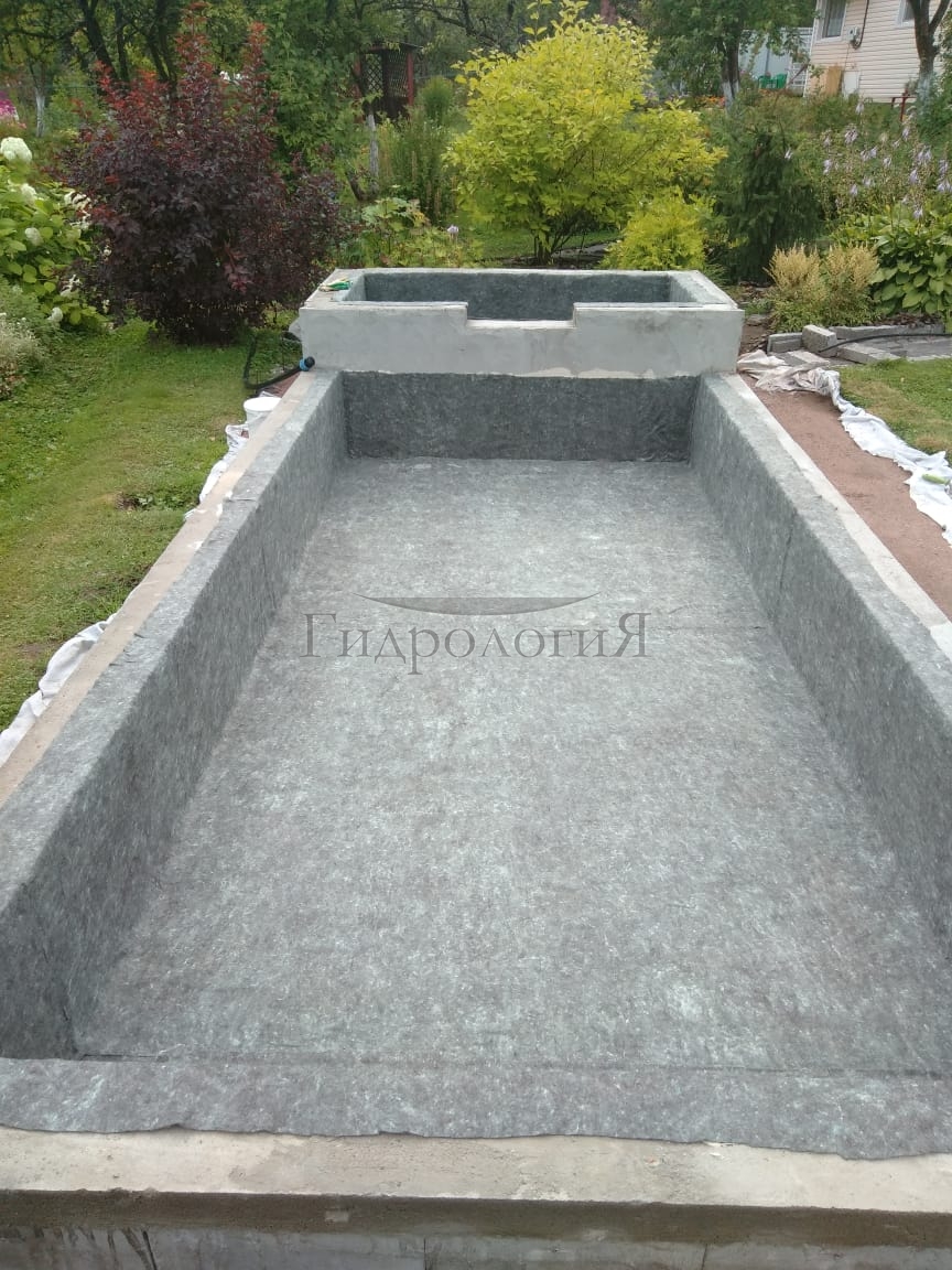

Работы по строительству водоёма завершены
