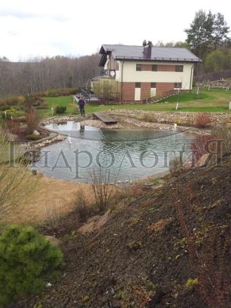

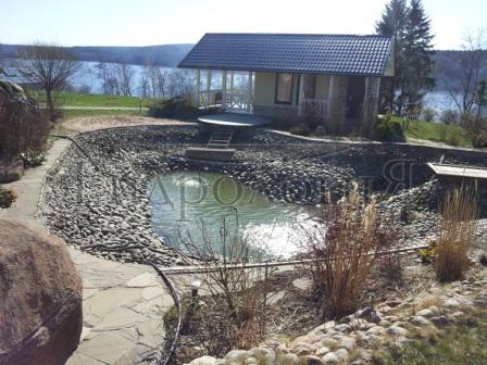

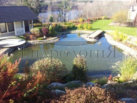

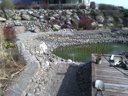

На участке есть довольно большой пруд, который сделали несколько лет назад. Вроде бы было использовано достаточно дорогие и правильные материалы, уйма времени и сил. Но результат слегка не соответствует представлениям о прекрасном водном уголке.
-С точки зрения эстетики всё выглядит слегка искусственно : одинаковые камни и полное отсутствие растений.
-С точки зрения биологии. Отсутствие донных заборников, которые должны включить весь объём воды в процесс циркуляции. И ,конечно, вытекающее из предыдущей "точки зрения" возможность использовать появившиеся зоны посадки растений в качестве зон регенерации.
Вот так он выглядит без воды
Так выглядит этот водоём с водой.

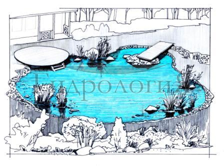

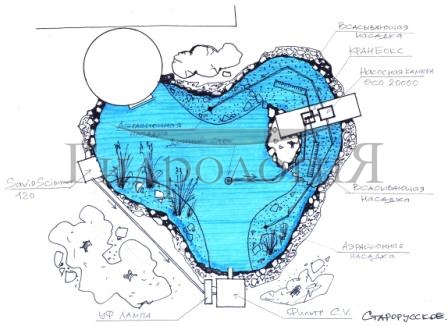

Наше предложение. Делаем зоны мелководья- сажаем туда растения. Доустанавливаем донный сток, всасывающие насадки в зону регенерации и бортовой скиммер для более эффективного сбора мусора с поверхности.
Схема расположения оборудования.
Внешний вид водоёма.

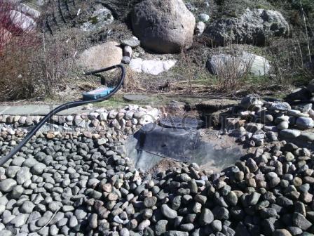

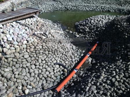

Сообщение Дмитрий Петров » 23 апр 2014, 19:44

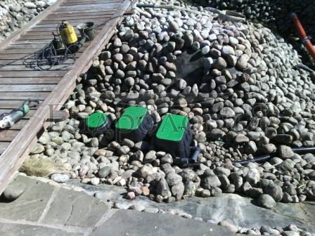

Установлен насос для перекачки воды в зоне регенерации и интенсивной аэрации. Заложены всасывающие насадки в зону регенерации. Установлен бортовой скиммер.
Насос и коллекторные блоки для распределения потоков на забор и подачу.
Всасывающая насадка
Бортовой скиммер.

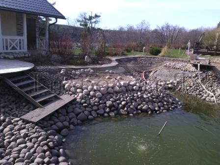

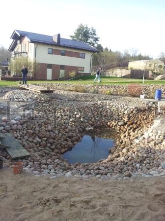

Сообщение Дмитрий Петров » 25 апр 2014, 20:11
Формируем зоны мелководья для последующей посадки растений мелководной зоны.

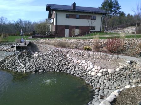

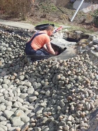

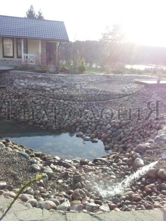

Сообщение Дмитрий Петров » 04 май 2014, 18:37

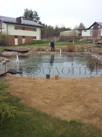

Реконструкция завершена. Смонтирован бортовой скиммер, донный заборник и аэрационные насадки. Результат, что называется "на лицо".
Водоём в рабочем состоянии. Аэрируем воду, которую забираем со дна
Установка бортового скиммера
