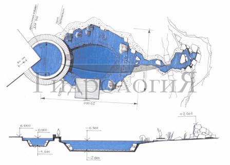

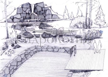

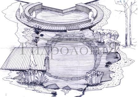

В данном водоёме три зоны : у дома круглая приподнятая зона- это садовый аквариум. Это выделенная зона основное назначение которой -содержание и любование декоративными породами рыб.
Вторая зона это собственно сам водоём, где глубоководная зона выделена поясом из камня (предлагаем крупные гранитные блоки из них мы будем делать каскад). В большом водоеме предполагается большое количество декоративных приводных и водных растений.
Третья зона это большой и шумный каскад высотой до 2.5 метров. Его можно периодически выключать и в этом случае это будет красивой альпийской горкой.
