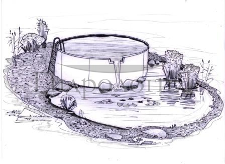

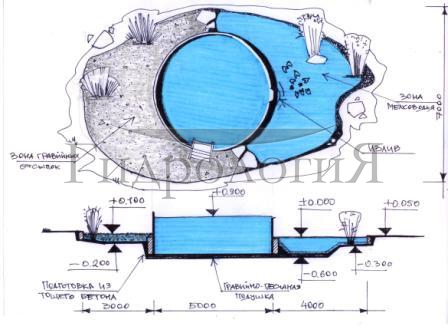

Сейчас готовим предложение для одного необычного проекта. На данный момент у заказчика имеется стандартный каркасный бассейн диаметром 5 метров (не дешёвый интекс) , но на участке рядом есть свободное место и плюс человек задумался об экологичном способе очистке воды с помощью зоны регенерации. И мы помогли эту идею собрать воедино. И получился такой вот результат. Сейчас идёт разговор об облицовке стен чаши крупным гранитным сколом чтобы убрать эффект инородности данного компонента в этом варианте. Результат на картинке.
