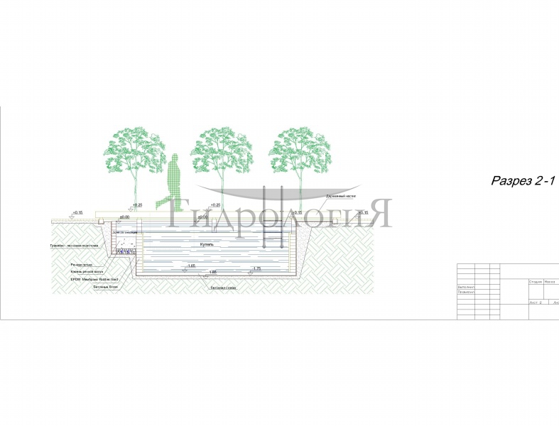

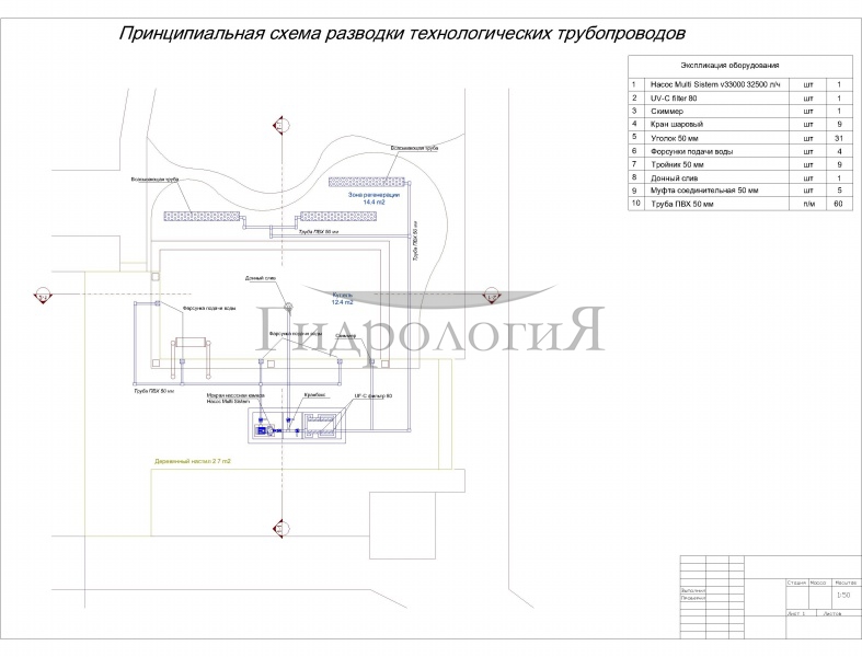

Наконец-то стала поступать информация о применении технологий Гидрологии при строительстве плавательных водоёмов!

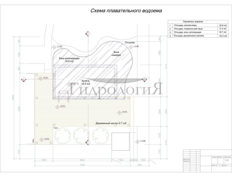

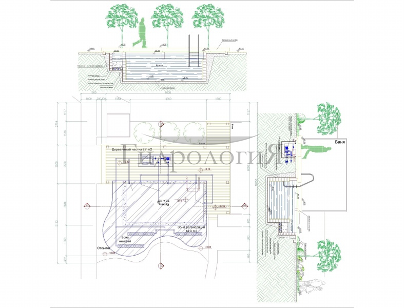

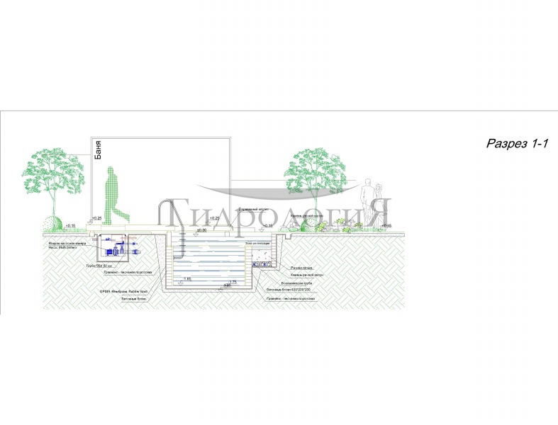

Представляем Вам водоём спроектированный и построенный ландшафтным мастером Фаткуллиным Рустэмом из Уфы.
Наше знакомство произошло на весеннем семинаре, прочитанном Петровым Дмитрием в Казани. Полученные знания отлично применены на практике!
Проект:

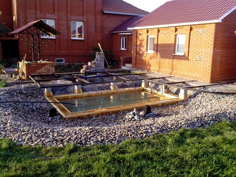

Сообщение Редактор » 11 сен 2013, 13:24

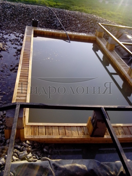

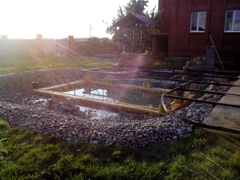

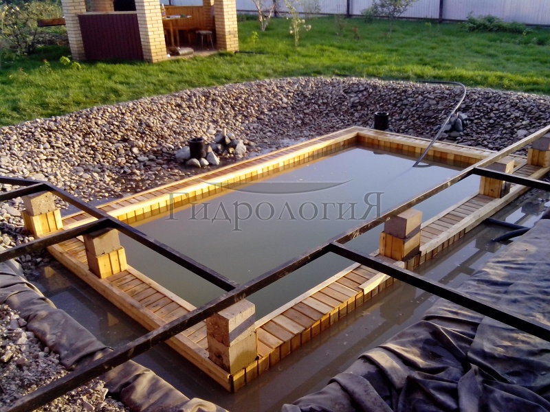

На данный момент уже произведена гидроизоляция водоёма, построена и облицована плавательная чаша, установлено всё оборудование, произведено первое заполнение водоёма водой, смонтирован каркас под настил.
В ближайшее время планируется завершение этого объекта

Здравствуйте!
На последних фото под настилом видна открытая мембрана. Ее закрыли камнями или оставили так? Какой максимальный наклон щебеночной засыпки допускается?
VYUG
Сообщений: 3
Зарегистрирован: 28 сен 2017, 10:39
Re: Плавательный водоём в Уфе. Объект 1.
Сообщение Дмитрий Петров » 19 окт 2017, 02:22
Здравствуйте. К сожалению, в реализации данного проекта мы не принимали участия. Данный проект-плод стараний нашего партнёра из Уфы Рустэма Фаткуллина (мы организовывали поставку материалов и оборудования для данного проекта). И поэтому точно сказать, как там обстоят дела с засыпкой под настилом не смогу.. Но на опыте наших объектов могу сказать, что мы везде это пространство засыпаем, так как при купании вы видите всё, что находится под настилом и гидроизоляция это не совсем красиво и эстетично) И вторая причина по которой рекомендую засыпать это защита гидроизоляции во время строительства настила. И это очень актуальный момент. Угол наклона зависит от выбранных вами материалов декорации. Мелкий гравий до 30 процентов, крупный гравийдо 40.
