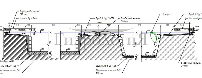

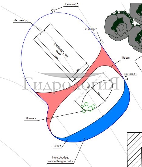

Мы приступили к строительству плавательного водоёма в Чебоксарах. Размер водоёма 13 м на 29 м.
Водоём визуально соединён с водоёмом для рыб. Граница водоёмов декорирована мостом.

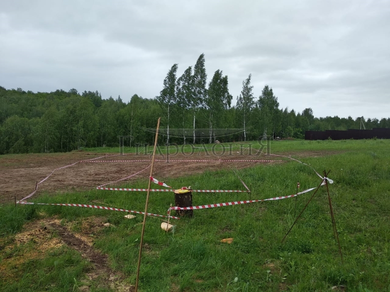

Произведена разметка водоёма на местности

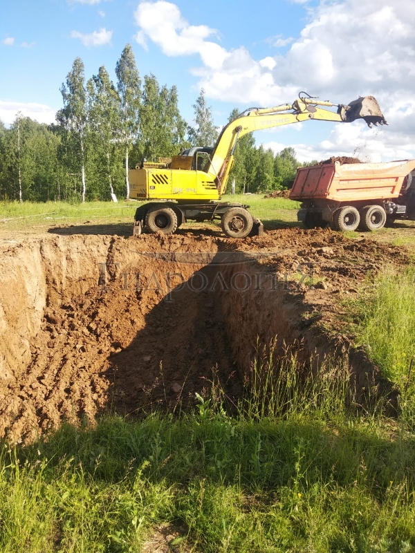

Выкапываем котлован водоёма

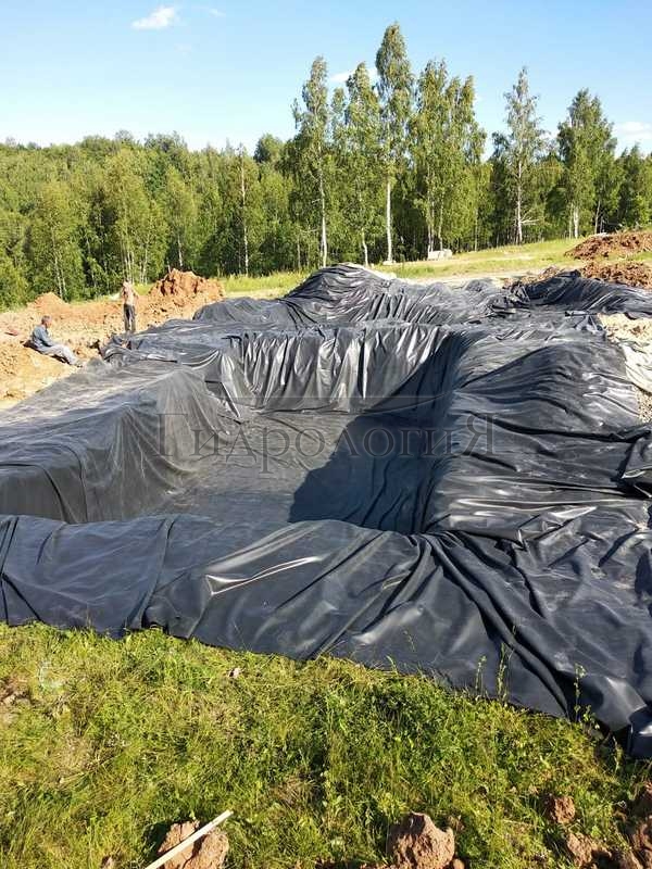

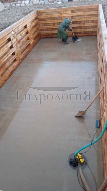

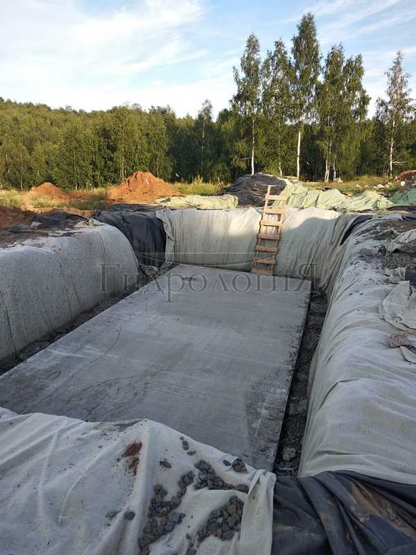

Монтаж гидроизоляции и заливка фундамента плавательной чаши

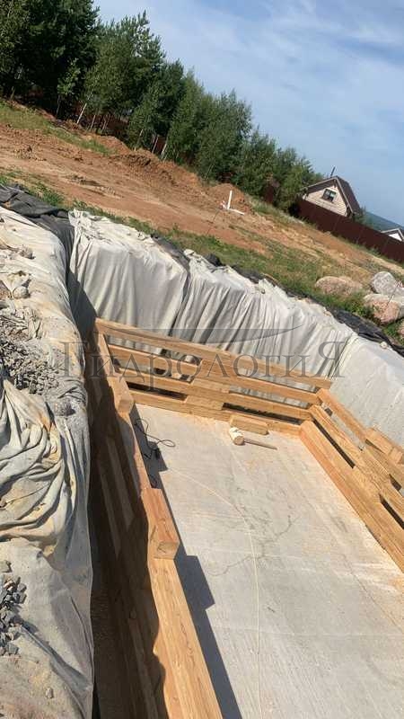

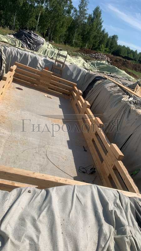

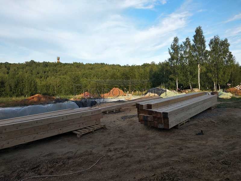

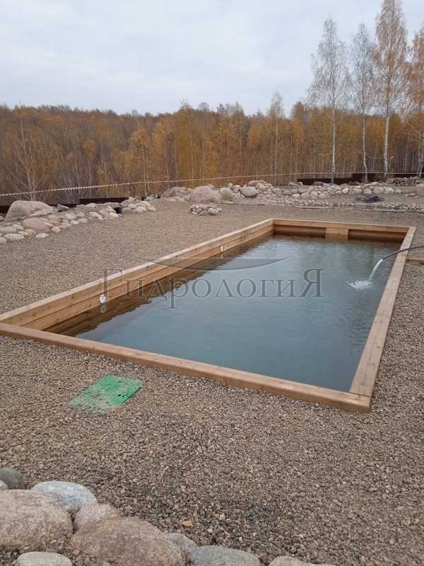

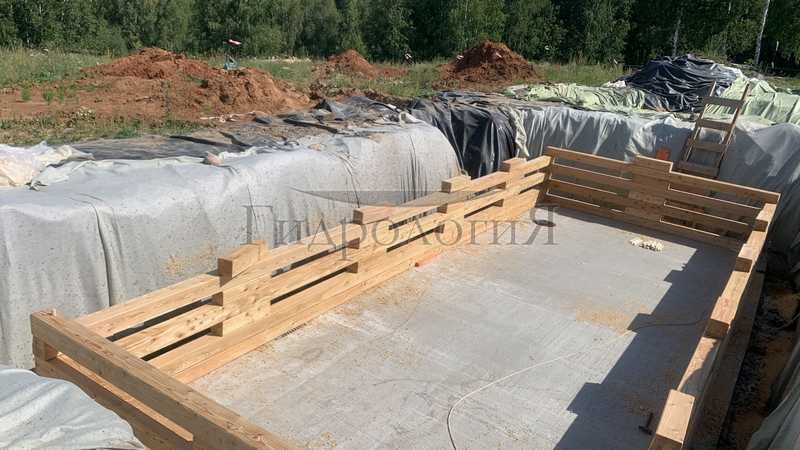

Монтаж стен плавательной чаши из бруса лиственницы.

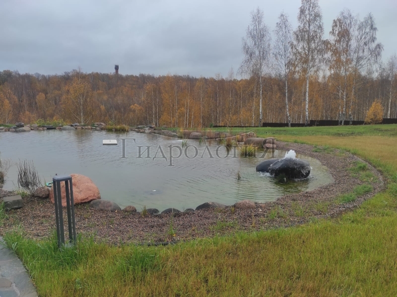

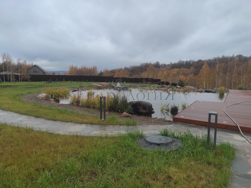

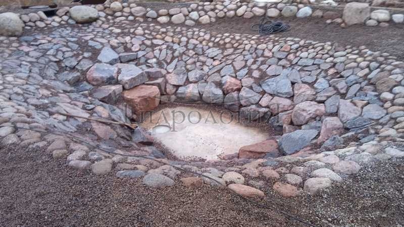

Плавательный водоём в Чебоксарах. Завершено декоративное оформление

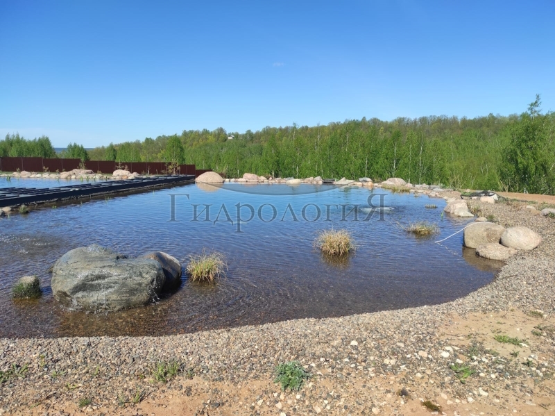

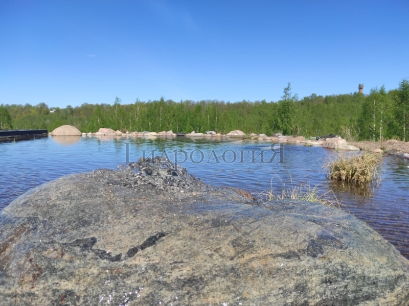

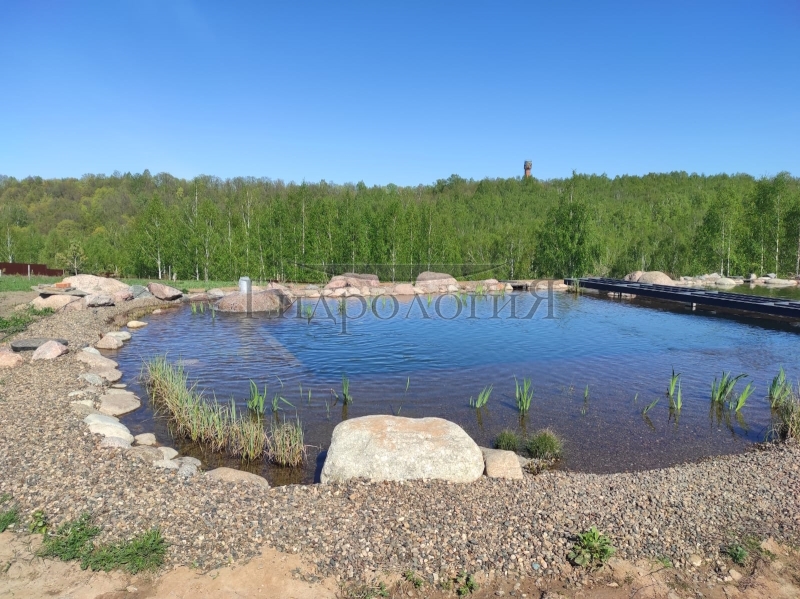

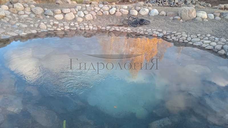

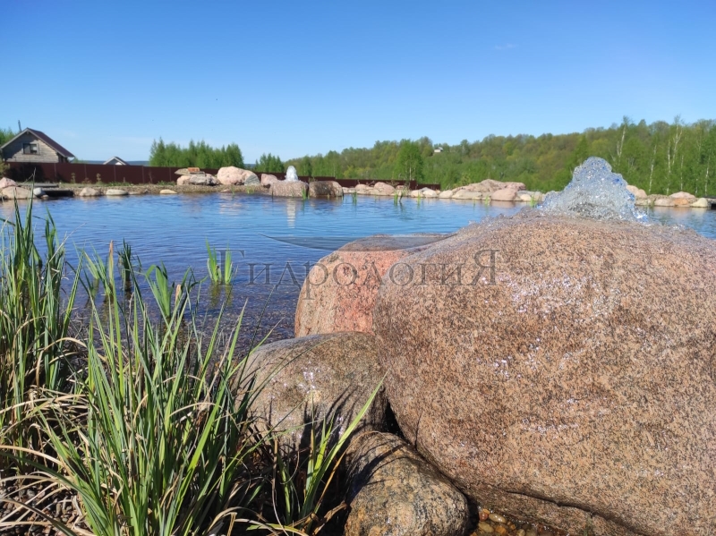

Сезонное обслуживание произведено, плавательный водоём запущен в работу. Сезон 2024 г. стартовал.

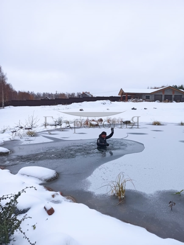

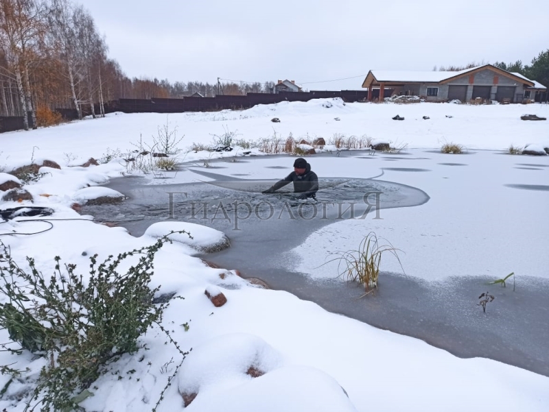

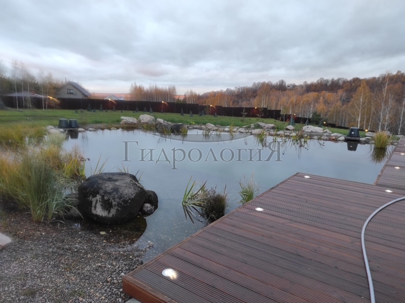

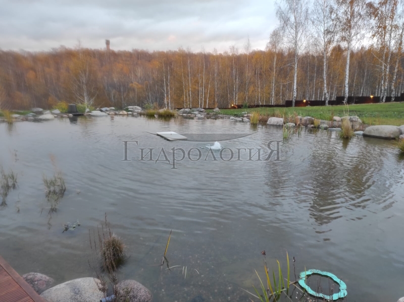

Летней жарой приятно вспомнить, как мы производили осеннюю консервацию водоёма.

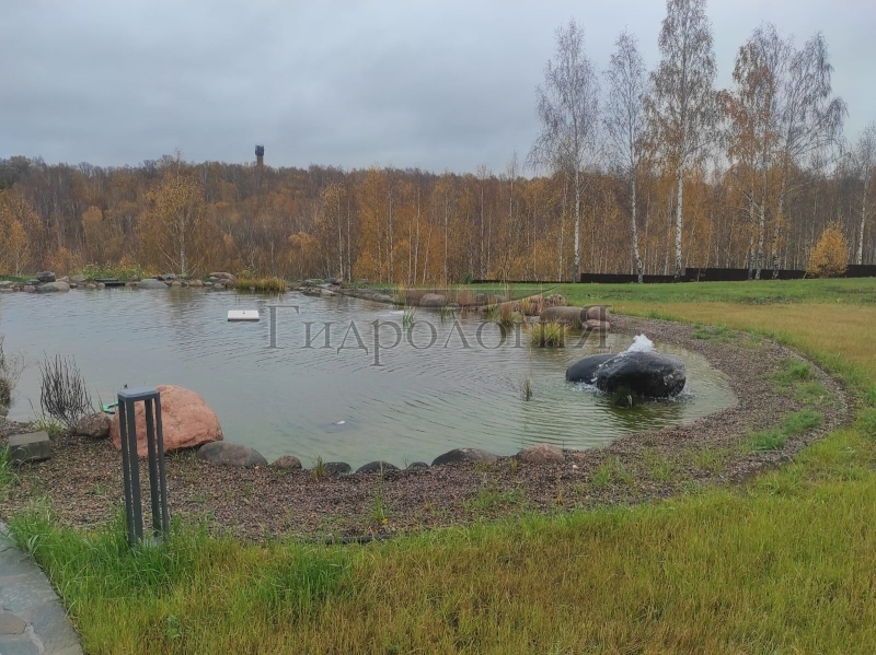

Осеннее обслуживание плавательного водоёма в Чебоксарах. 2024 г.
