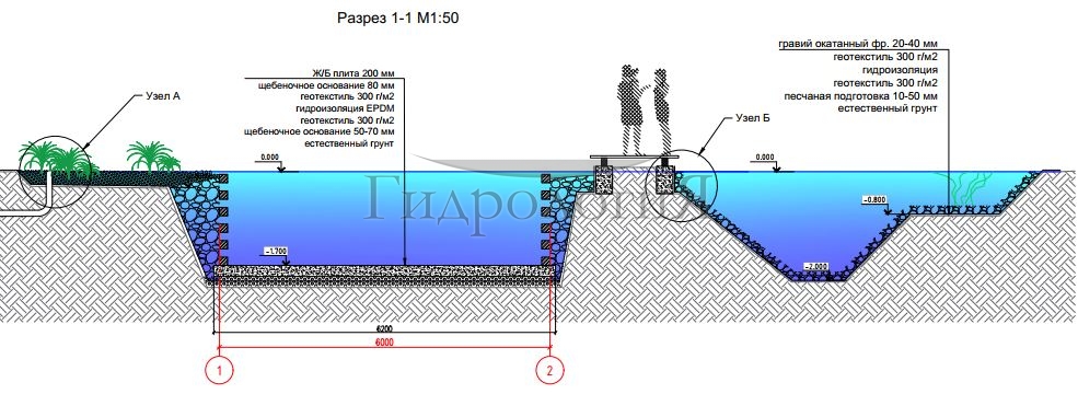

Сообщение Редактор » 14 фев 2022, 05:47

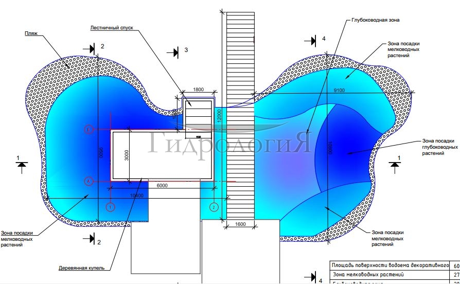

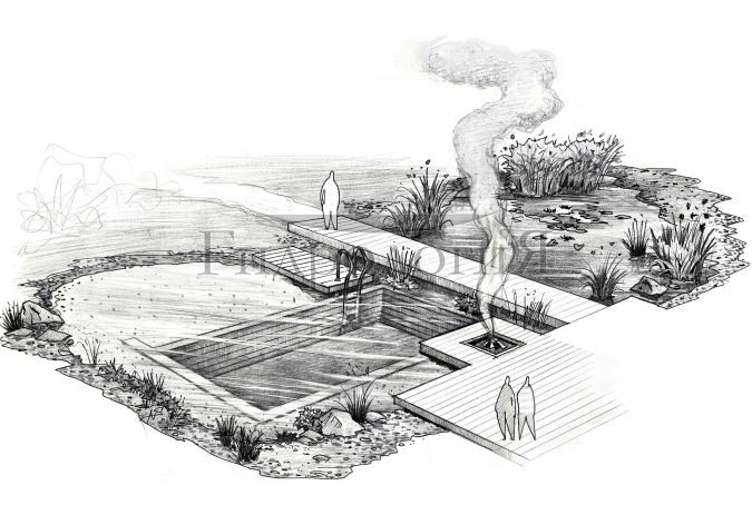

Мы начали реализацию водоёмного проекта в кп Завидово-гольф (Тверская обл.)
Это будет комплекс из плавательного водоёма с плавательной чашей из бруса лиственницы, отдельного водоёма для рыб, беседы, терассы и кострища.

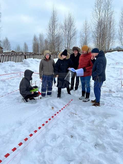

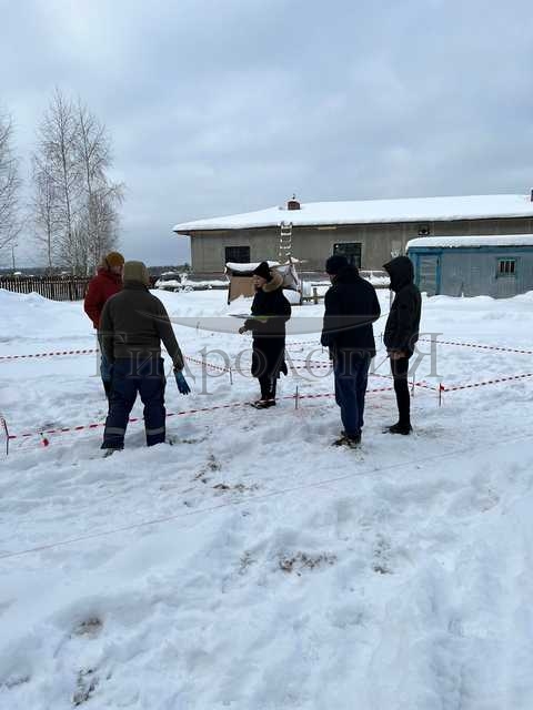

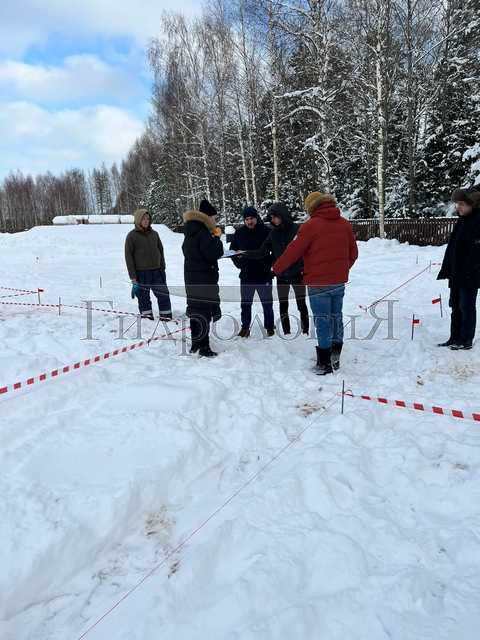

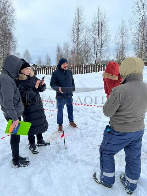

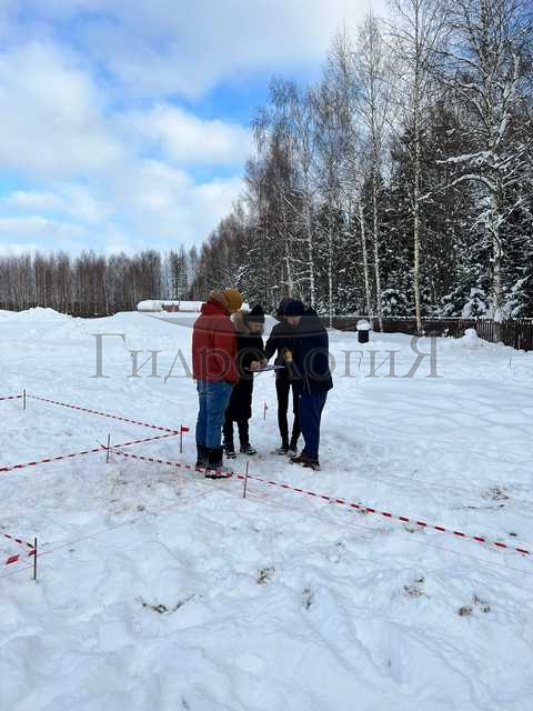

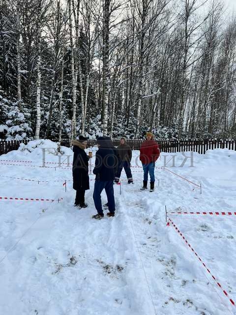

Сообщение Редактор » 15 фев 2022, 10:07

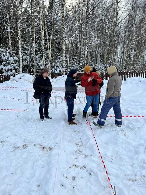

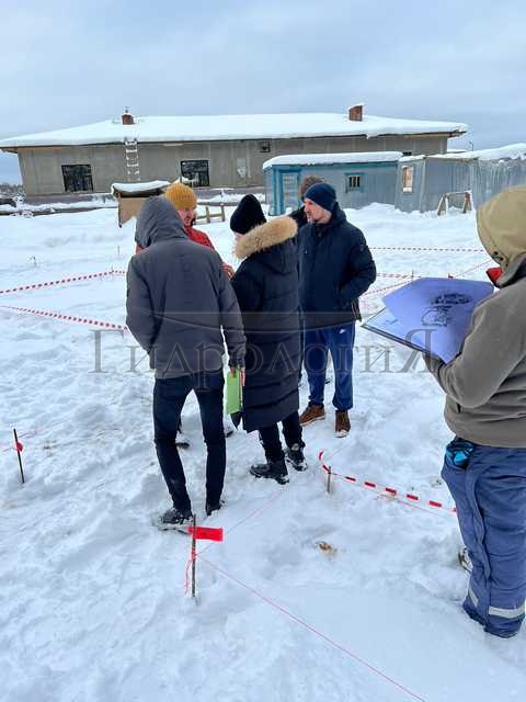

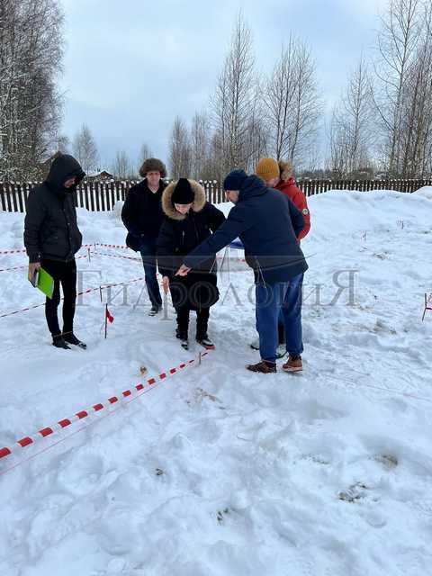

Произведена разметка водоёмов на местности.

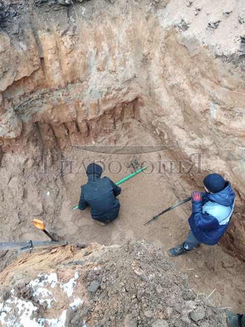

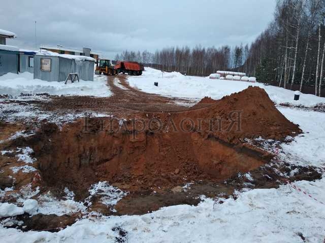

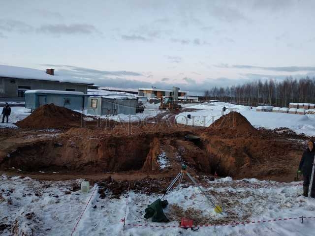

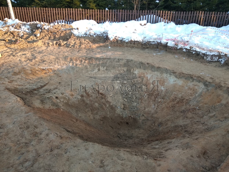

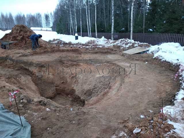

Сообщение Редактор » 15 фев 2022, 10:10

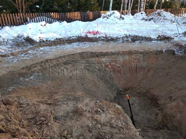

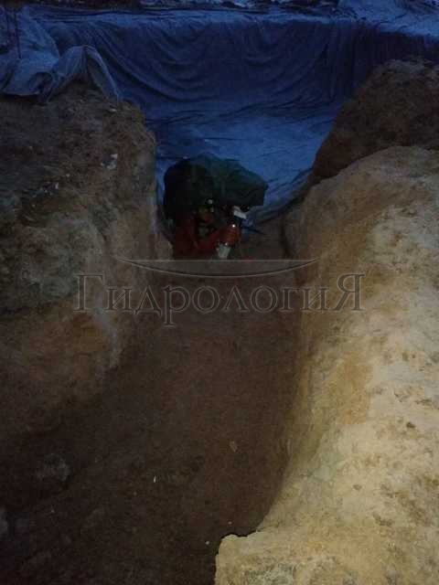

Эскавация грунта, формирование котлована.

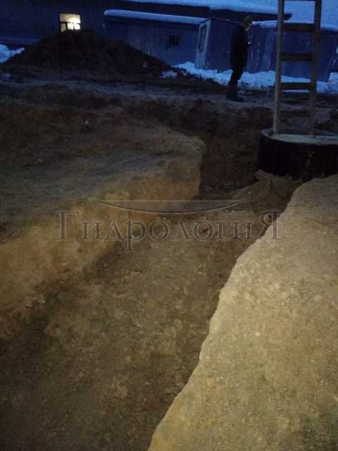

Re: Плавательный водоём и водоём для рыб в Завидово. 2022

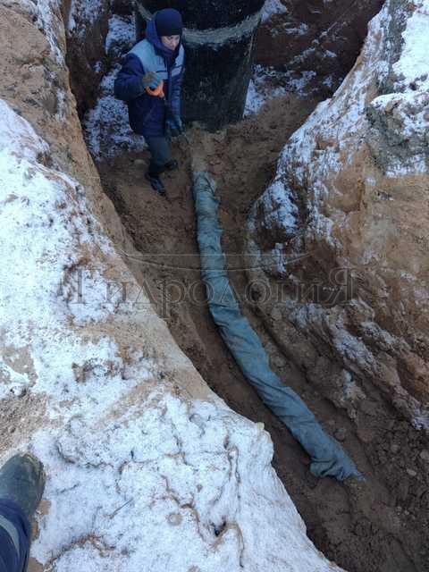

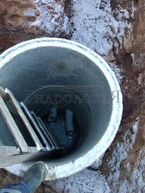

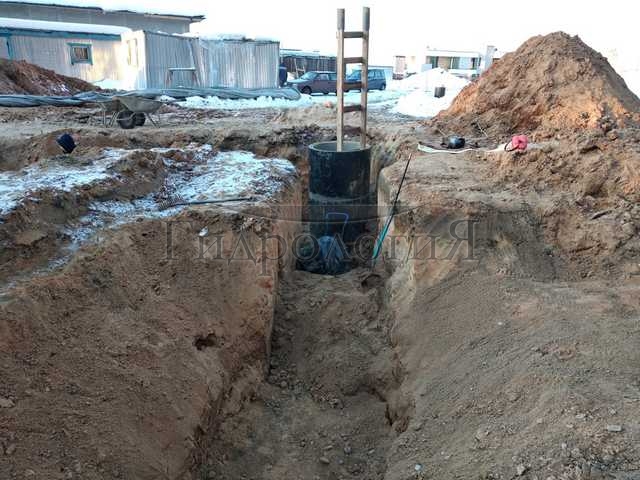

Сообщение Редактор » 15 фев 2022, 10:12

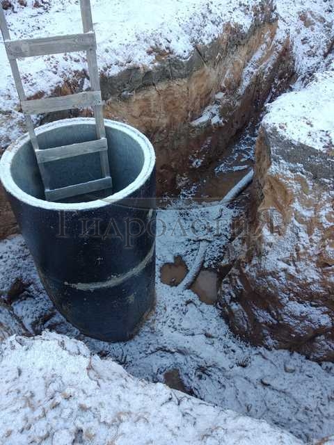

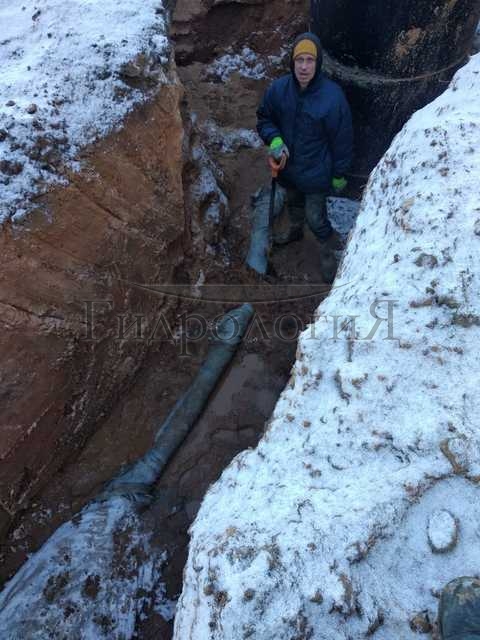

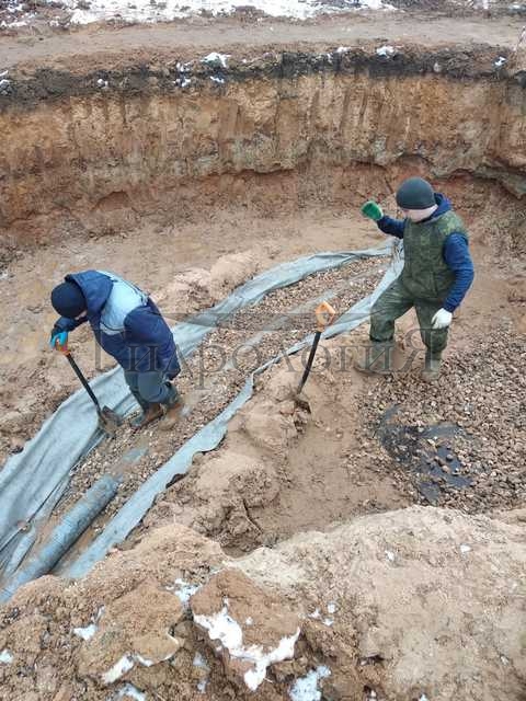

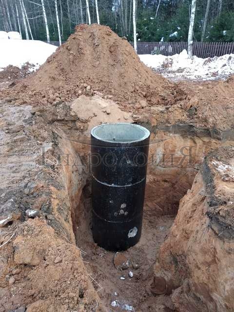

Монтаж дренажных труб и дренажного колодца

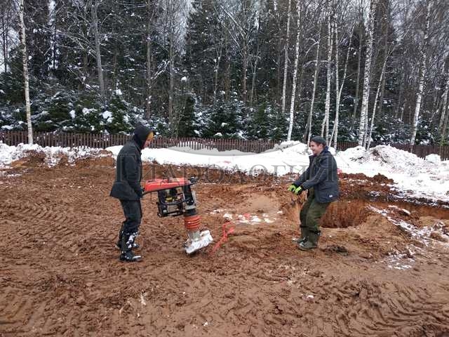

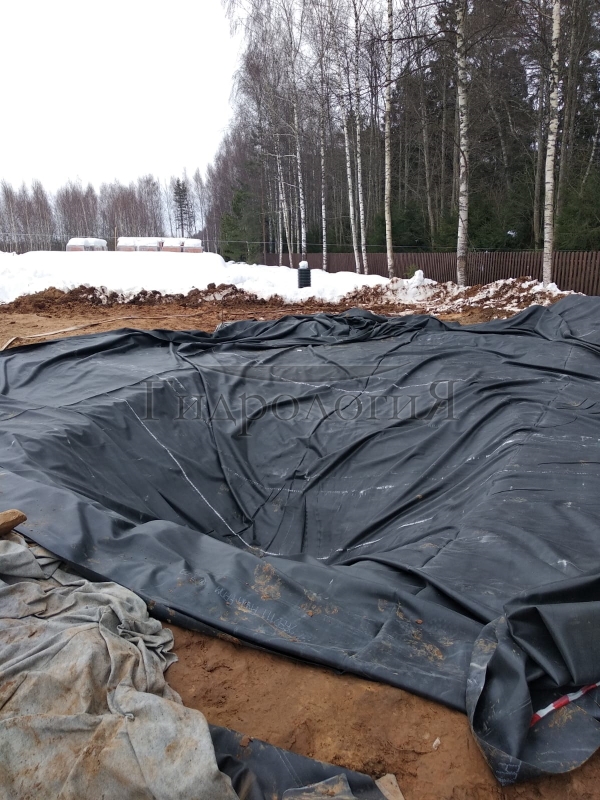

Сообщение Редактор » 15 фев 2022, 10:15

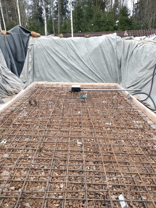

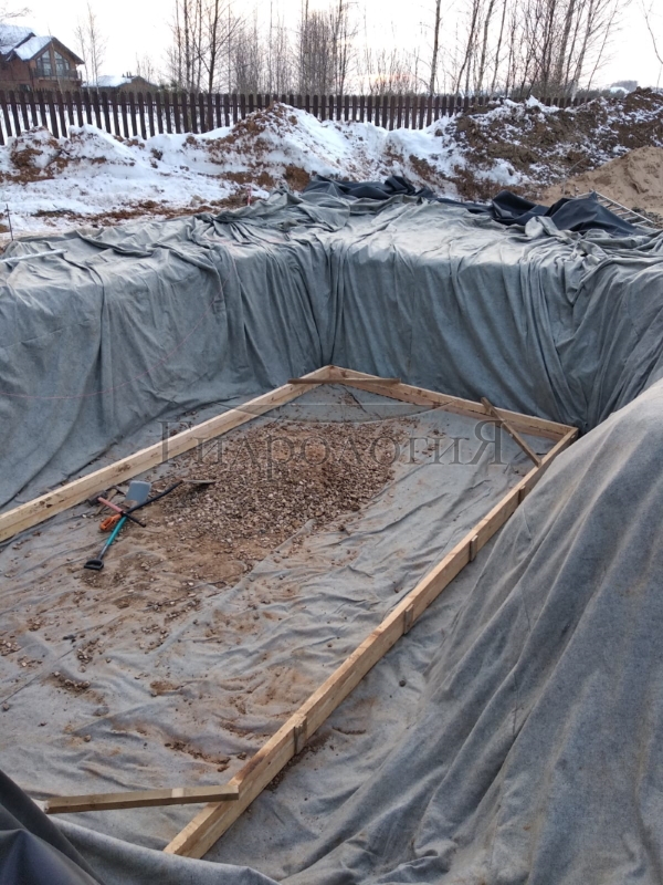

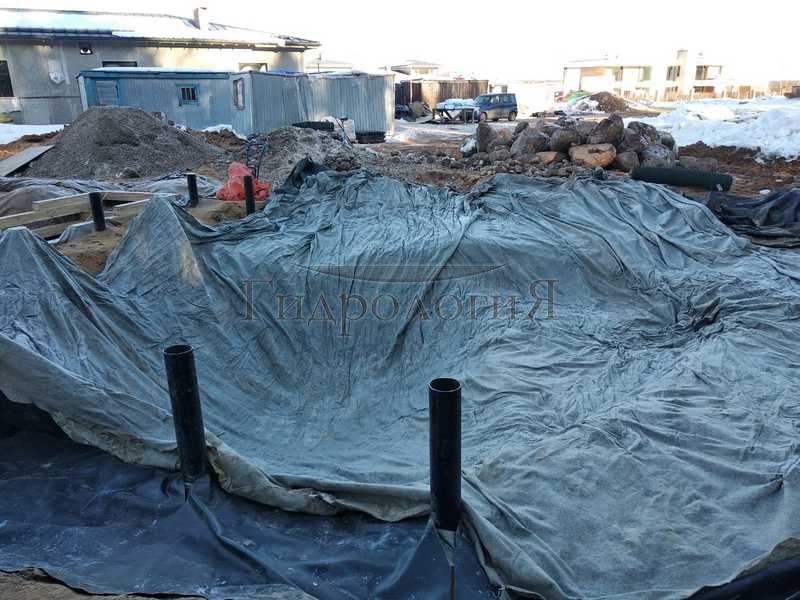

Завершение фомирования котлована. Укладка геотекстиля и гидроизоляции

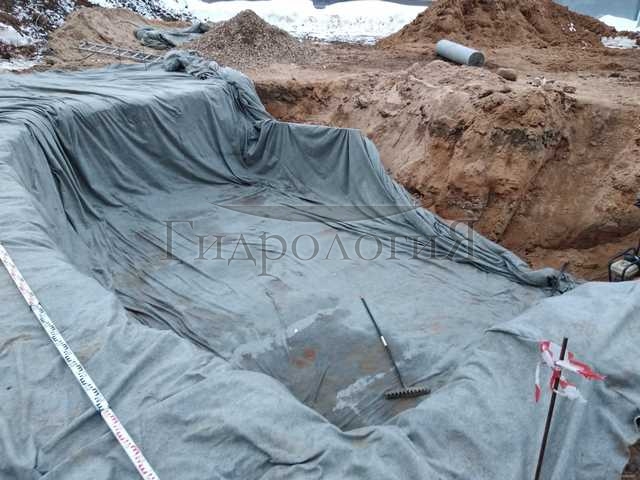

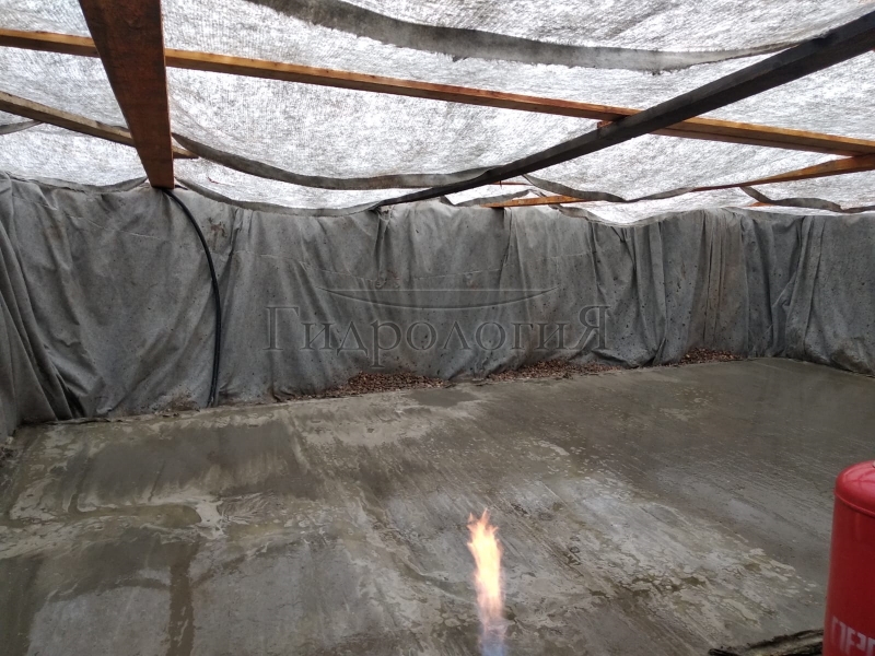

Сообщение Редактор » 21 фев 2022, 14:45

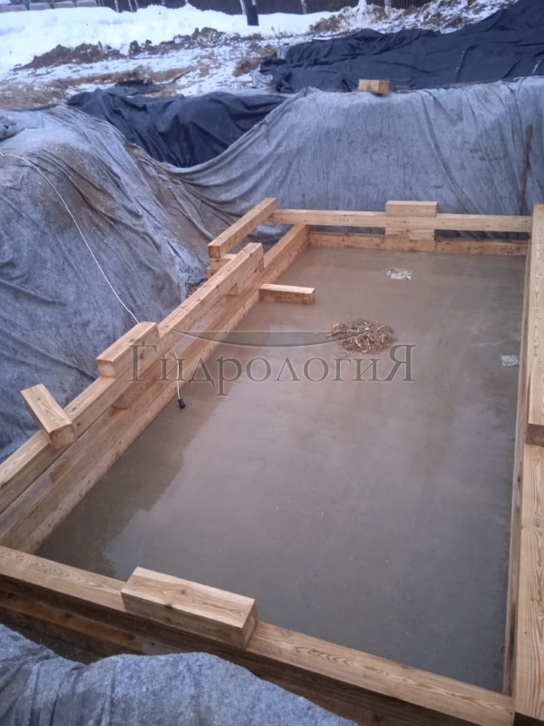

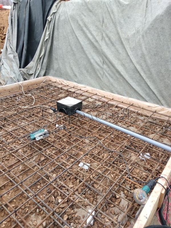

Заливка фундамента плавательной чаши плавательного водоёма

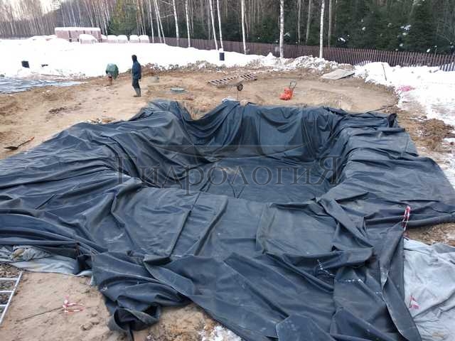

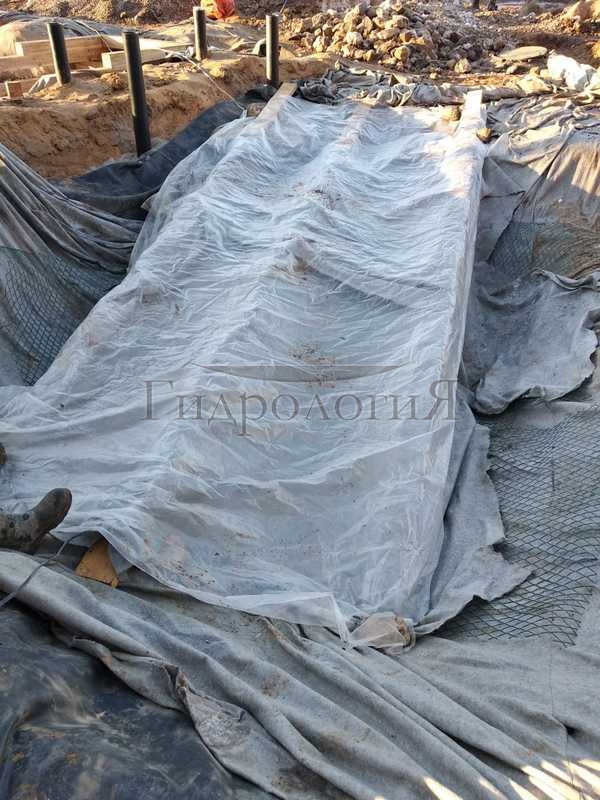

Сообщение Редактор » 21 фев 2022, 14:46

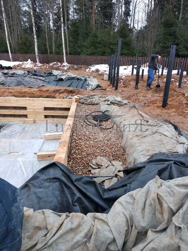

Гидроизоляция водоёма для рыб

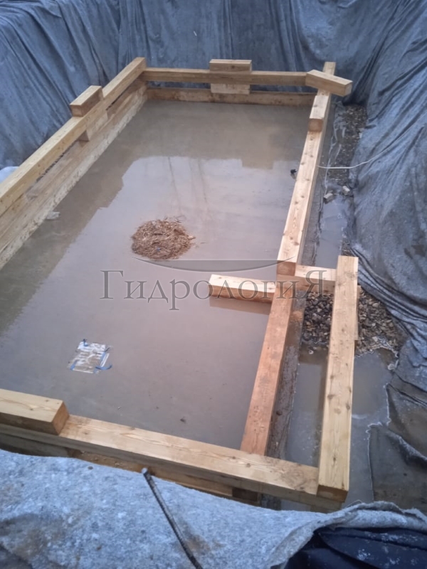

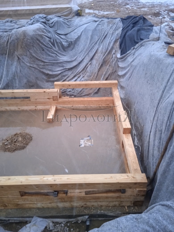

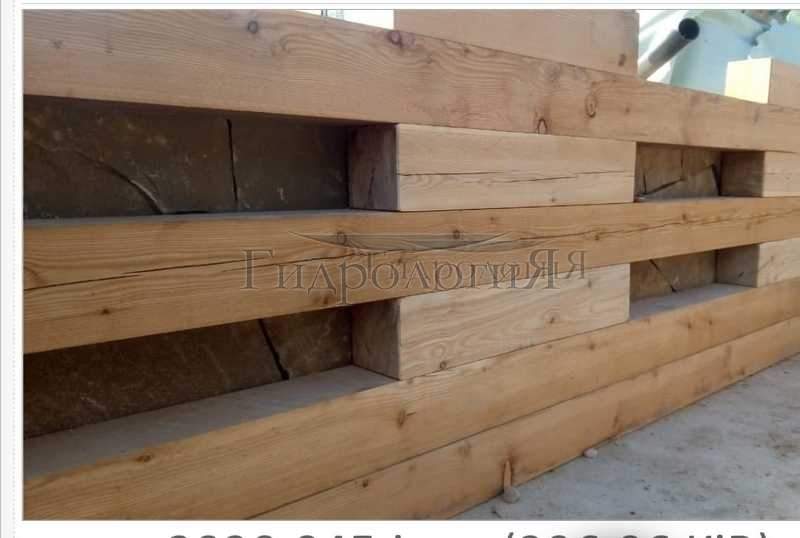

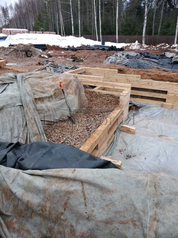

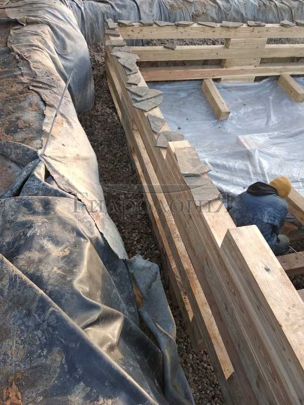

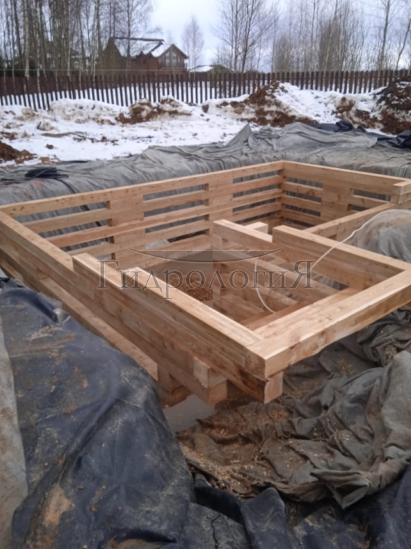

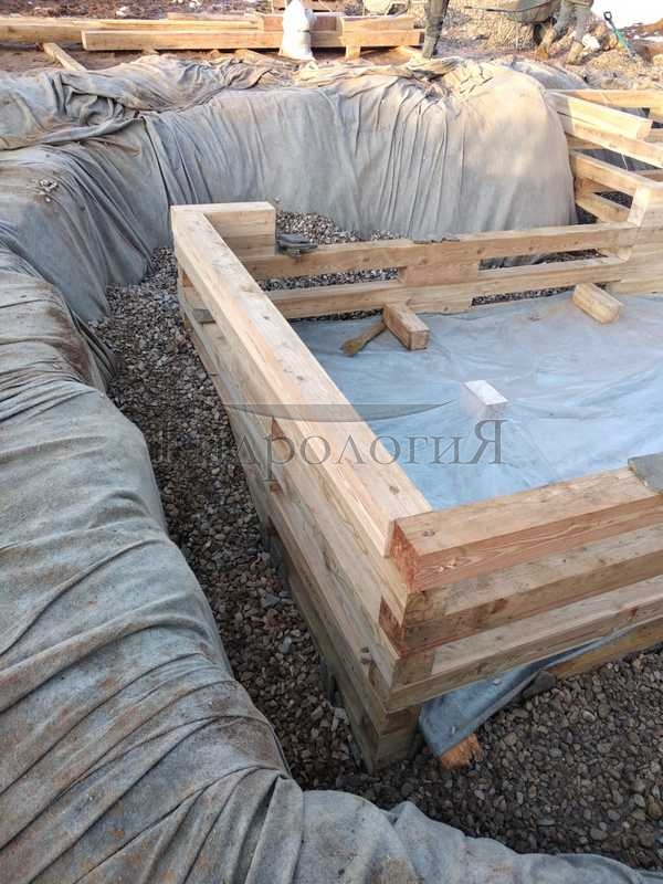

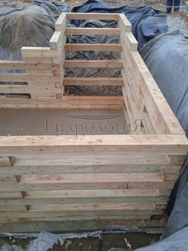

Сообщение Редактор » 24 фев 2022, 10:42

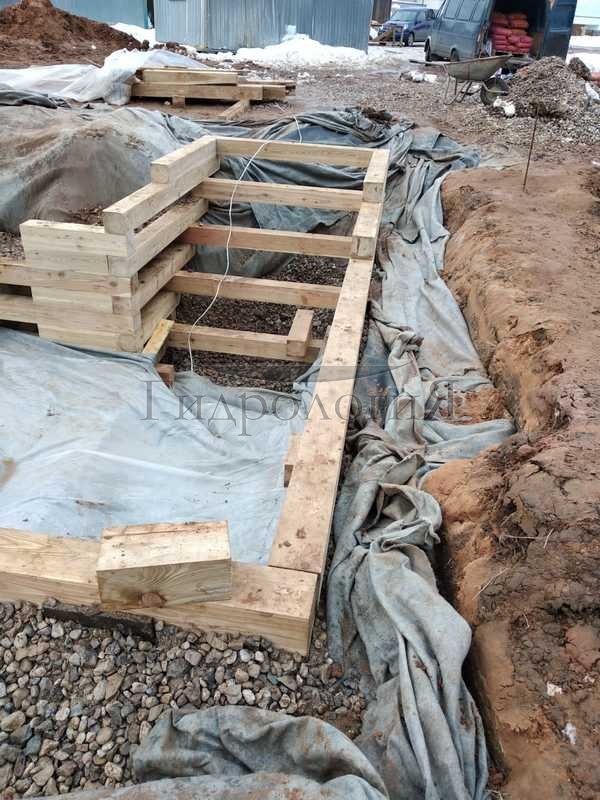

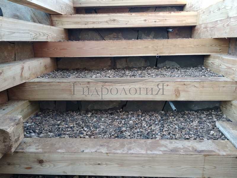

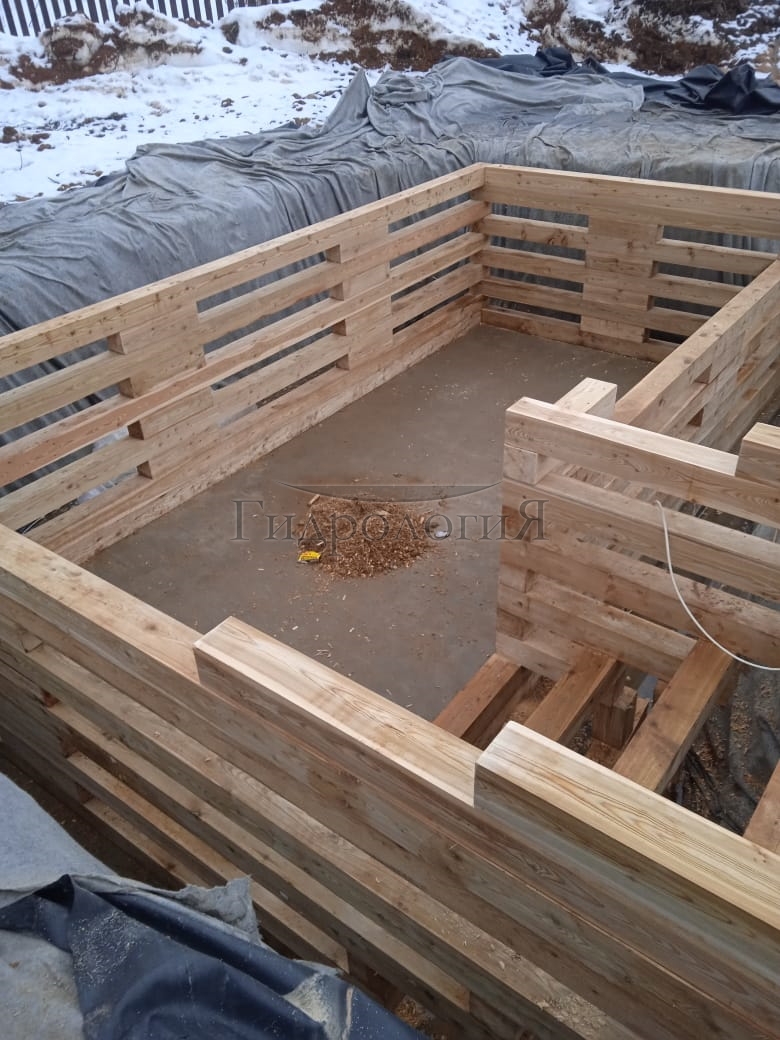

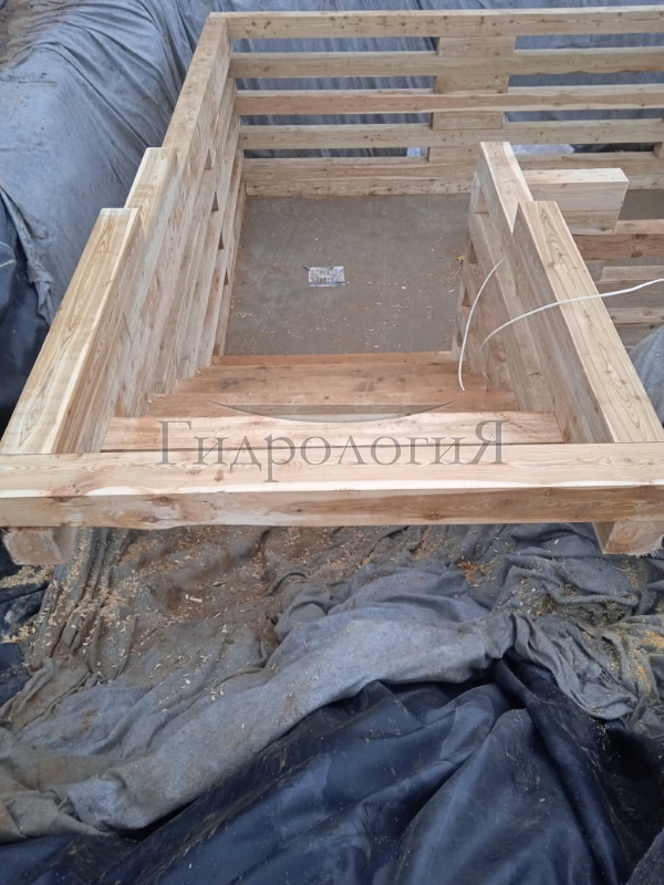

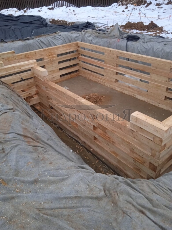

Производится строительство стен плавательной чаши из бруса лиственницы

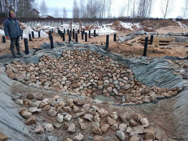

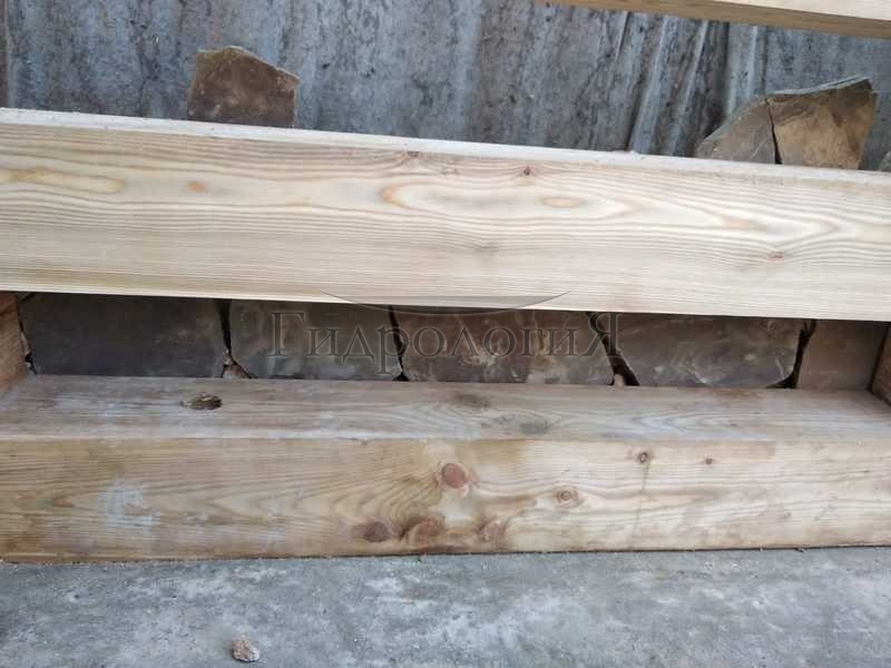

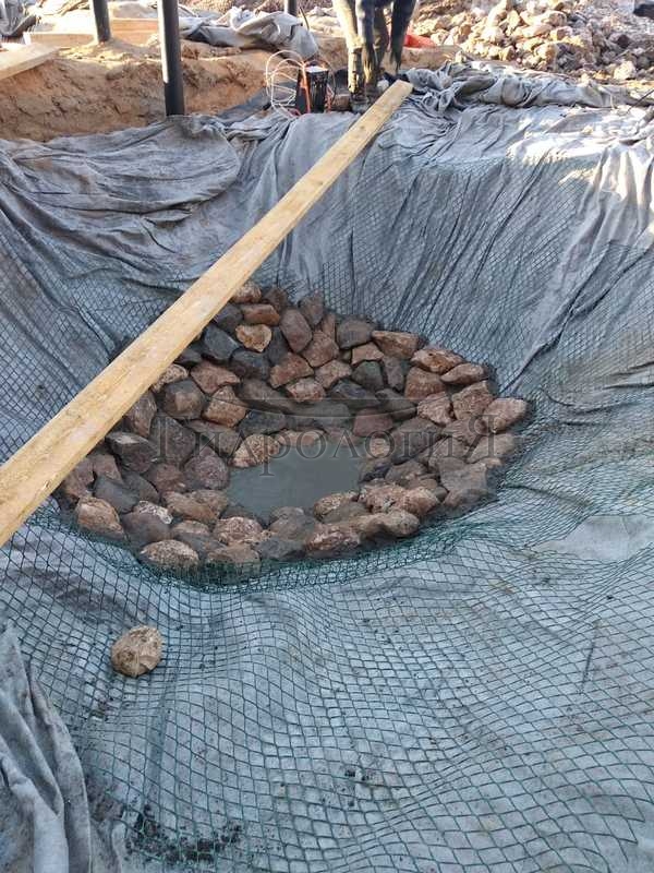

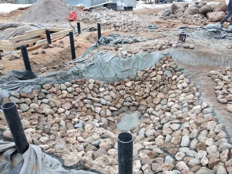

Сообщение Редактор » 14 мар 2022, 11:52

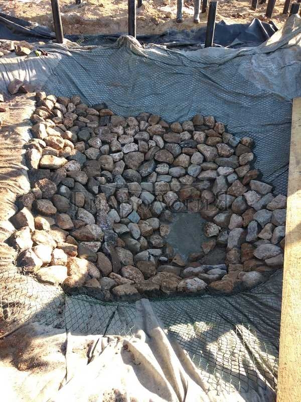

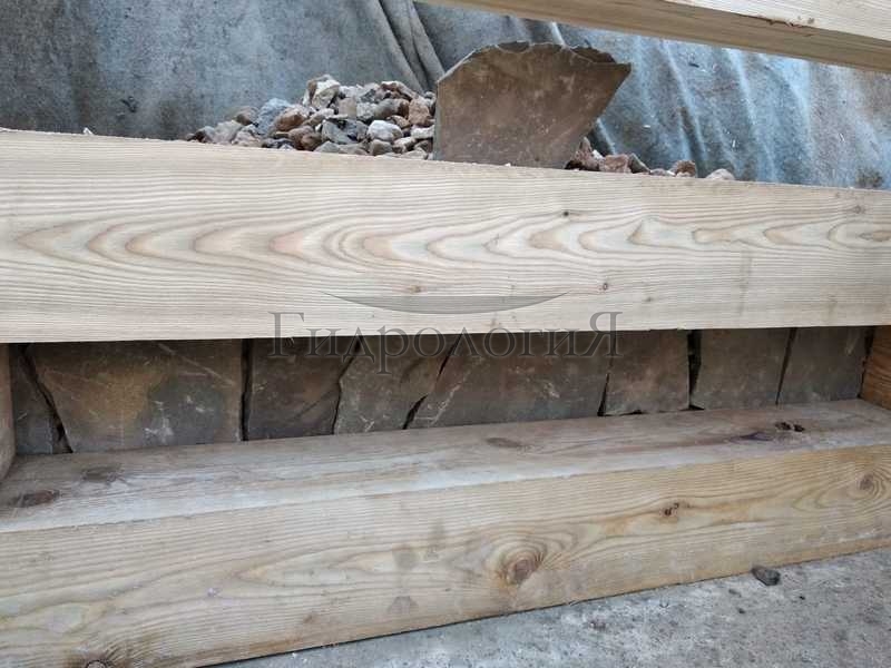

Декорация дна водоёма булыжником
