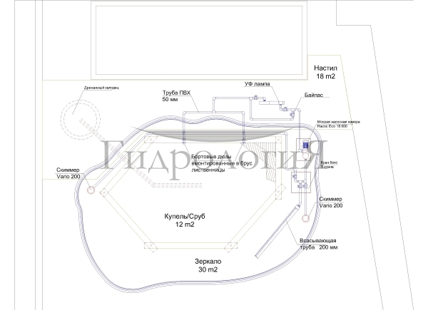

Сообщение Редактор » 01 июн 2015, 08:45

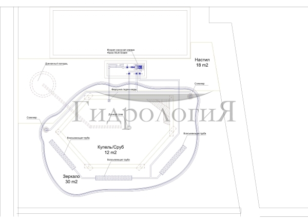

Специалист по созданию искусственных водоёмов Фаткуллин Рустэм начал строительство очередного очень интересного плавательного водоёма с использованием технологий компании "Гидрология".
Интересен проект тем, что плавательная чаша будет сделана из бруса лиственницы, также, как здесь: viewtopic.php?f=10&t=47 .

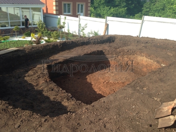

Подготовлен котлован плавательного водоёма

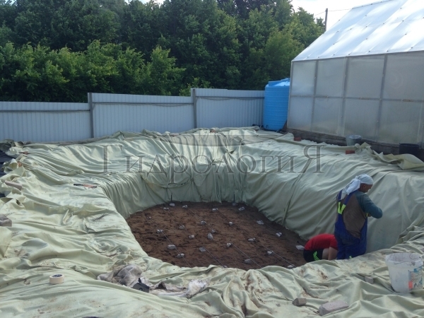

Производятся работы по созданию каркаса фундамента плавательной чаши.

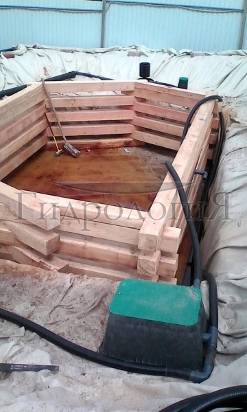

Сообщение Редактор » 03 июл 2015, 14:26

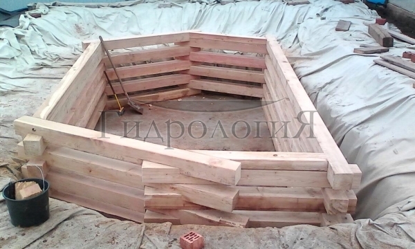

Строительство стен плавательной чаши
Re: Плавательный водоём в Уфе. Объект 3.
Сообщение Редактор » 16 июл 2015, 12:57
строительство плавательного водоёма: Подготовка к отсыпке гравием

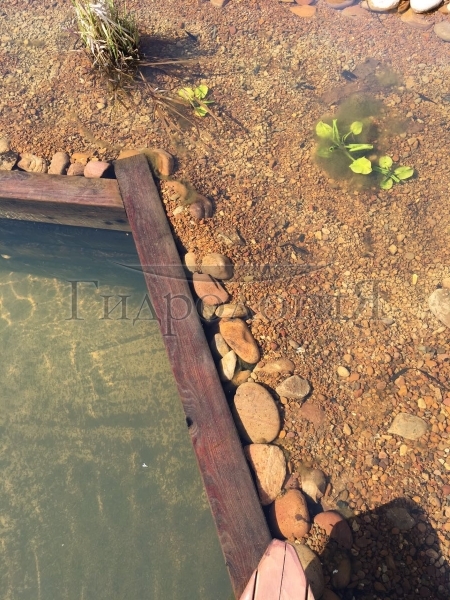

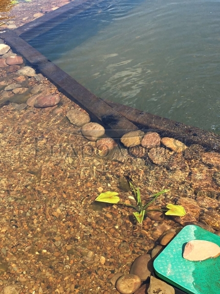

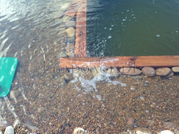

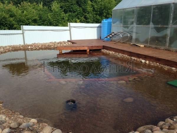

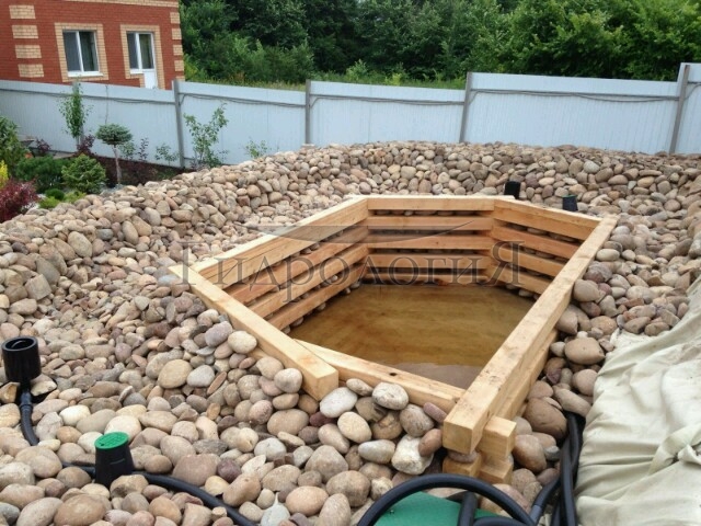

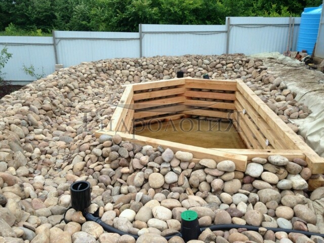

Сообщение Редактор » 03 авг 2015, 07:43

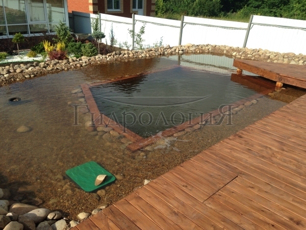

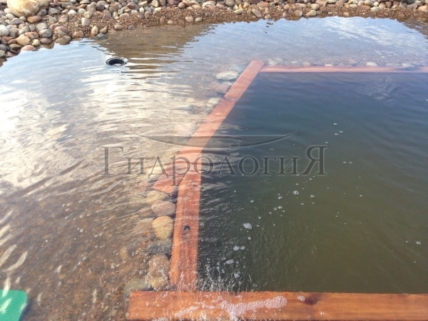

Строительство плавательного водоёма завершено

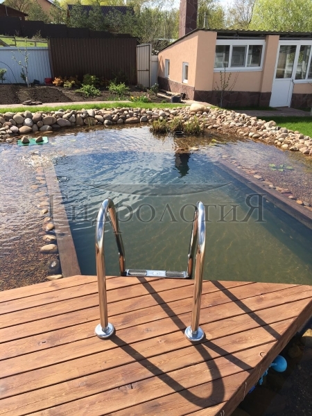

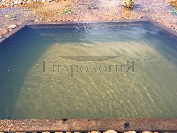

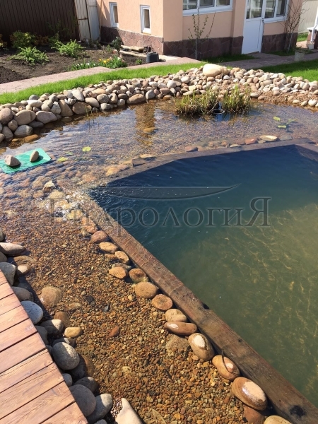

Сообщение Редактор » 04 май 2016, 09:05

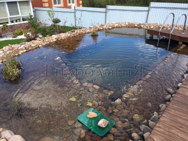

Начался период весеннего запуска плавательных водоёмов.
Объект 2015 г. весной 2016-го.
