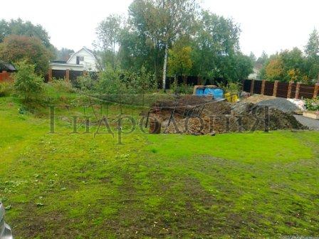

Очень интересный водоём. Интересен тем, что будет создаваться на базе существующего естественного водоёма. Предполагаемое начало работ весна 2013 года, т.к в это время наблюдается самый низкий уровень грунтовых вод.Работы будут проводиться силами Олега Кудрявцева и его людей.
Re: Плавательный водоём Токсово 2013 год

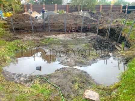

Сообщение Дмитрий Петров » 07 мар 2013, 18:54
Вот это предстоит превратить в плавательный водоём.

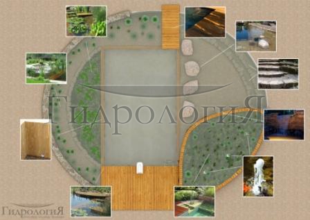

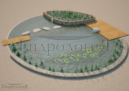

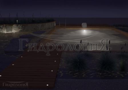

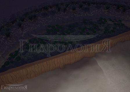

А это визуализация проекта, по которому будем проводится реконструкция водоёма.
Распределение элементов
Вид сверху
Биоплато
Плавательная зона
Зона посадки нимфей.
Ночная подсветка водоёма.

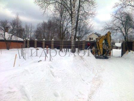

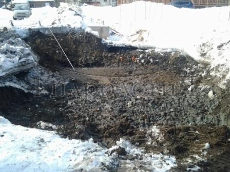

Сообщение Дмитрий Петров » 25 мар 2013, 16:59
Ну вот и у нас начался сезон. И вот как он начался в этом году. 25 марта, а снега на целый январь с февралём хватит.
Расчистка будущей площадки для строительства.

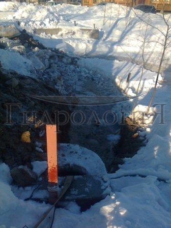

Т.к прообразом для этого водоёма является естественный водоём, то всё началось с дренажа.
Дренажный колодец с началом магистрального магистрального канала.

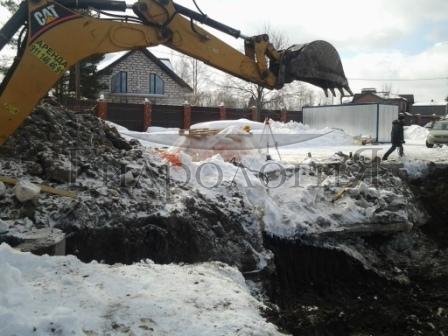

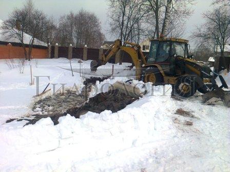

Сообщение Дмитрий Петров » 27 мар 2013, 14:21
Процесс идёт. Сегодня был трактор- готовили котлован. Грунт уже как летом- мягкий и податливый, даже не замёрз.
Котлован готов.
Процесс работы трактора.

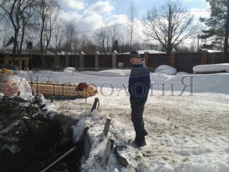

Хочу отметить участников этого действия- Егор. Прошу любить и жаловать)))) :lol:
Егор-ка

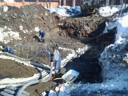

Я много рассказывал как мы отводим воду из-под гидроизоляции и с места проведения монтажа водоёма. Вот прямая иллюстрация данного процесса, т.е дренаж.
И другие участники процесса Эрбол и Азиз.

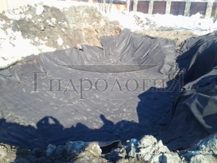

Сообщение Дмитрий Петров » 27 мар 2013, 14:27
Монтаж амортизационной подкладки (геотекстиль плотностью 350 гр/кв.м.) И завтра самый ответственный момент всего процесса- монтаж гидроизоляции.
Геотекстиль.

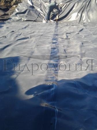

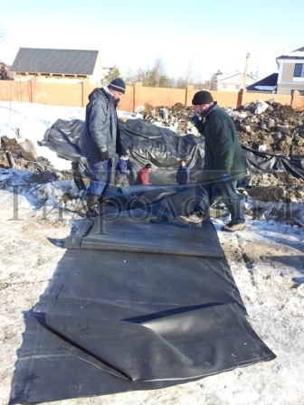

Сообщение Дмитрий Петров » 28 мар 2013, 17:59

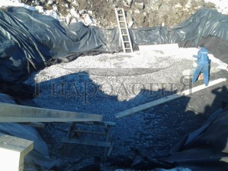

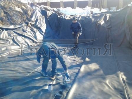

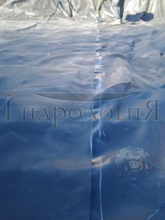

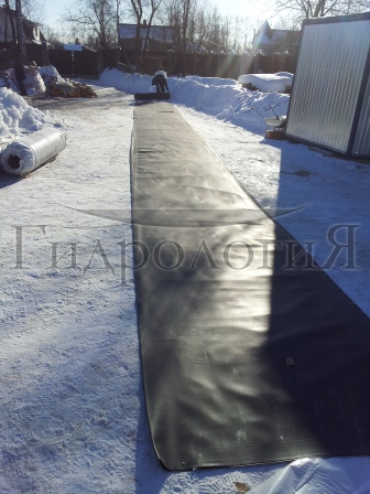

Сегодня мы производили монтаж гидроизоляции(со склейкой) и делали подготовку под заливку плиты плавательной чаши.
Отсыпка гравия под будущую плиту плавательной чаши.

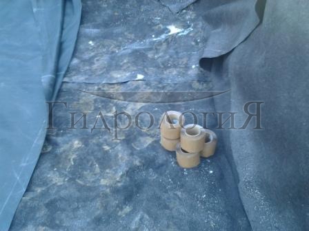

Мы в случае монтажа гидроизоляции под плиту плавательной чаши обычно делаем дополнительную проклейку двусторонней лентой поверх шва (на всякий случай)
Внутренняя склейка готова.
Процесс склейки (нанесение праймера)
Подготовительный процесс.
Доставка гидроизоляции до места монтажа и главные действующие лица- Артём и Олег в полном боевом окрасе (клею, адгезии и краевом герметике).
Чёрное на белом.
