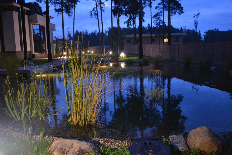

Водоёму один год

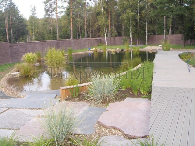

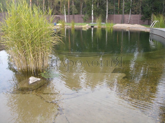

Re: Плавательный водоём в Бекасово (МО)

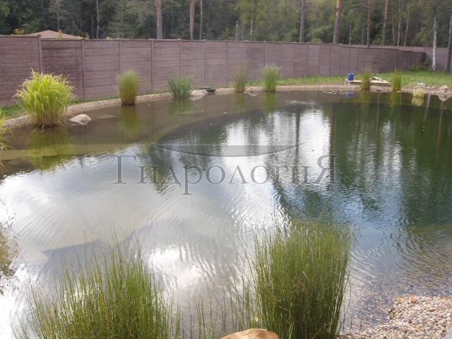

Сообщение Дмитрий Петров » 02 сен 2013, 18:11

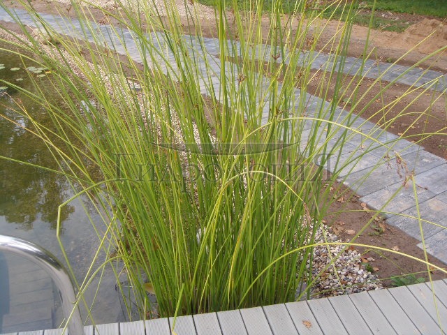

Водоём "набирает силу" и начинает выглядеть так как это и планировалось. Растения радуют своей интенсивностью в росте. Вода чистая и была таковой в течение всего сезона.
Схеноплектус

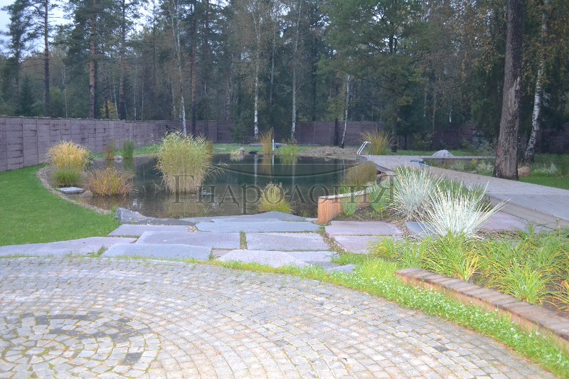

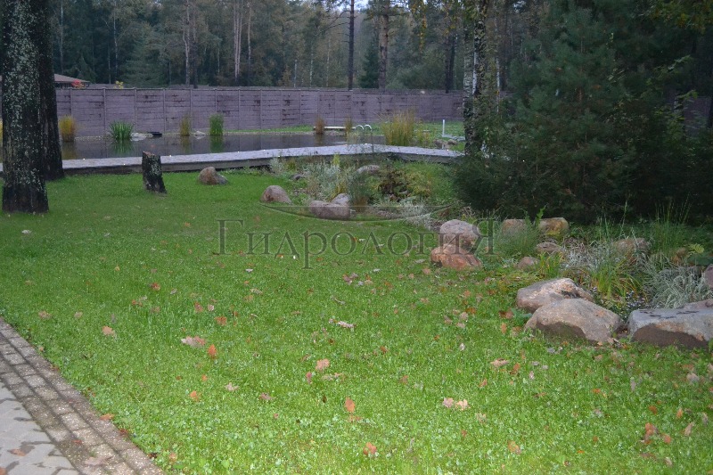

Сообщение Дмитрий Петров » 18 сен 2013, 17:54
Водоём осенью. Прошёл сезон и основной вывод при поддержании чистоты воды в подобных больших водоёмах в том, что аэрация это незаменимый и крайне эффективный элемент. В течение всего сезона вода была в идеальном или почти идеальном состоянии. Ещё стоит отметить, что (пока только на этом объекте) я заметил, что ирис болотный имеет уникальную способность к самосеву. Сейчас у нас почти по всем берегам растут молодые побеги ириса.

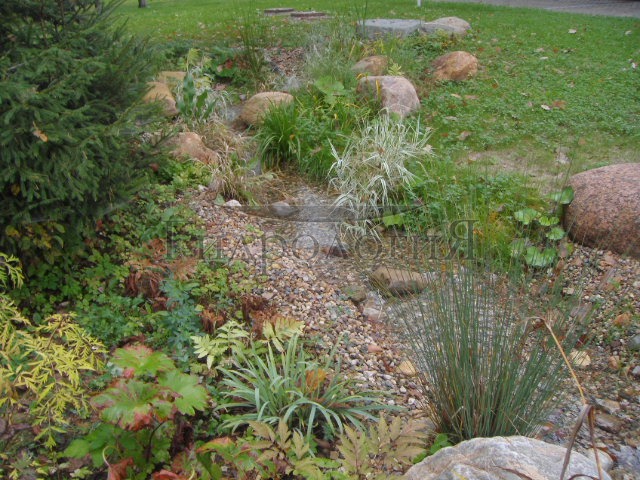

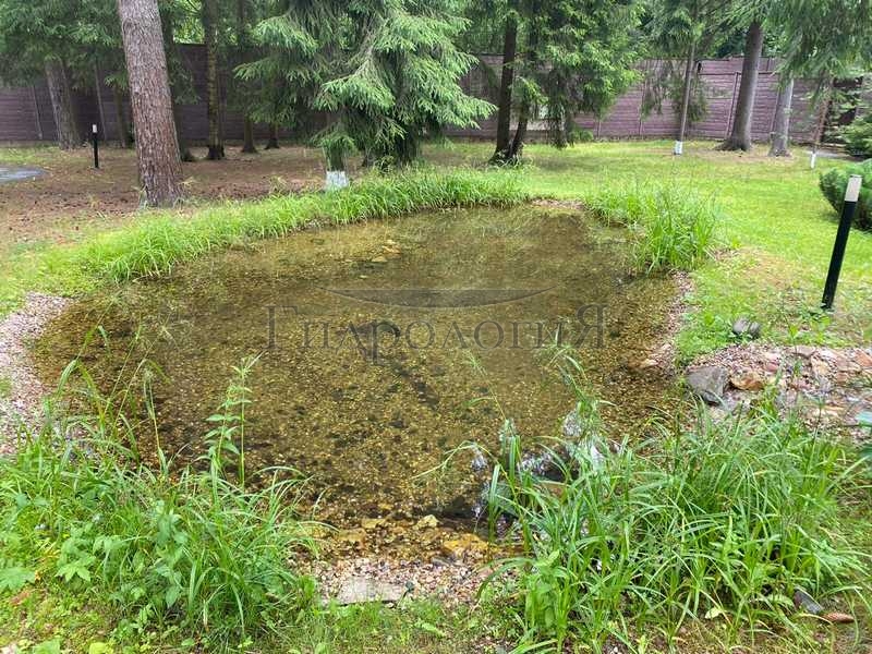

ручей
Сообщение Дмитрий Петров » 20 сен 2013, 18:40
И еще стоит отметить благотворное влияние ручья на состояние воды. Я называю его "печенью" водоёма. И это в полной мере отражает суть этого явления. Проверяли, при отключении подачи воды на ручей- вода в водоёме начинала моментально мутнеть.

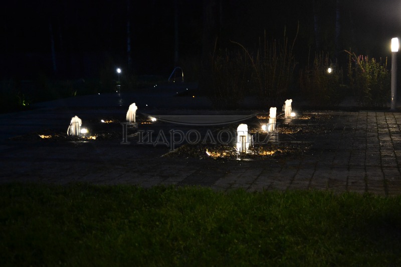

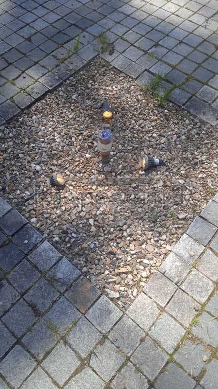

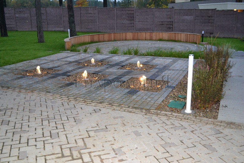

Сообщение Дмитрий Петров » 20 сен 2013, 18:42
И аэрационные фонтанчики. Это красиво и функционально.

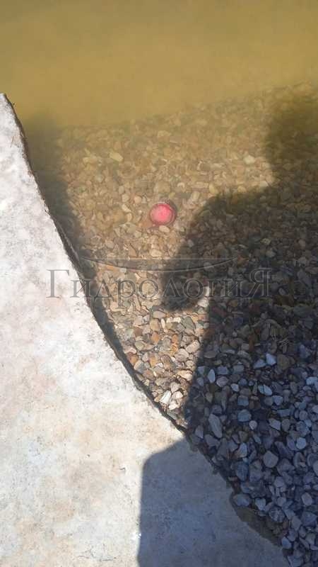

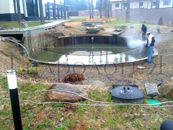

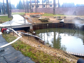

Сообщение Редактор » 23 апр 2014, 13:09

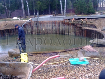

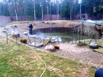

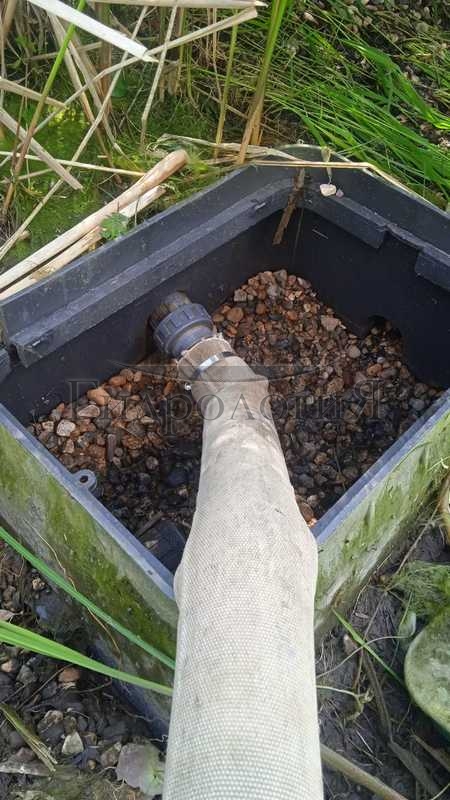

Наступил новый сезон
Подготавливаем водоём к запуску.
Площадь водоёма почти 500 кв.м. Обслуживание с капитальным сливом воды проводится 1 раз в 3 года.

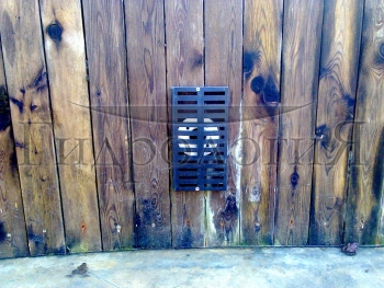

Установка защитных решеток от лягушек

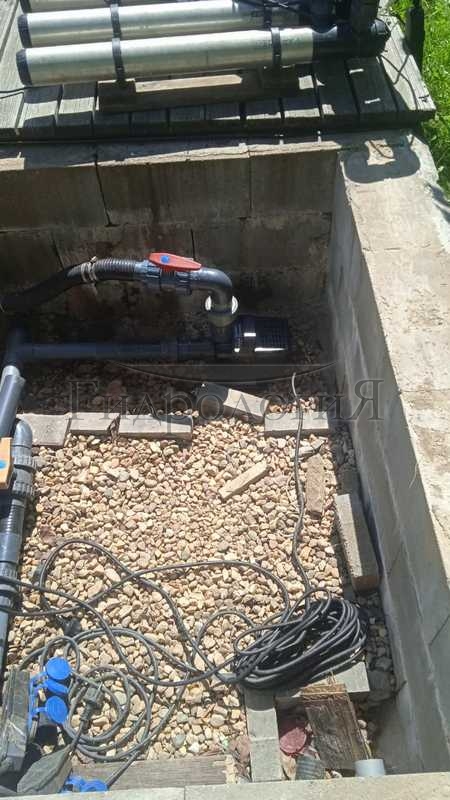

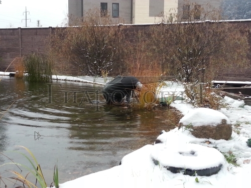

Сообщение Редактор » 21 окт 2014, 05:59

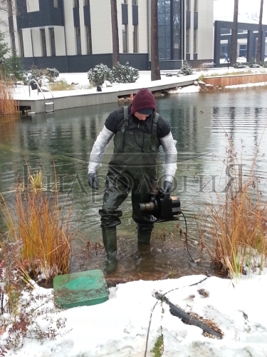

Зимняя консервация. Извлечение насоса

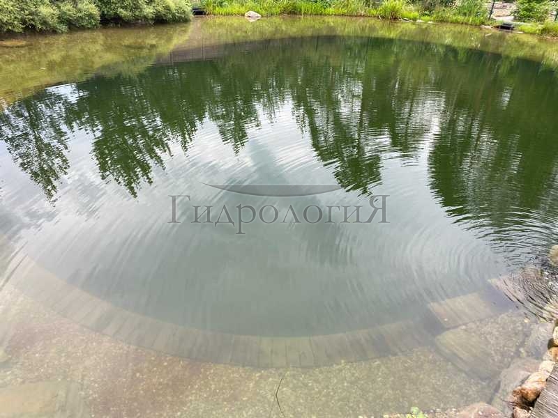

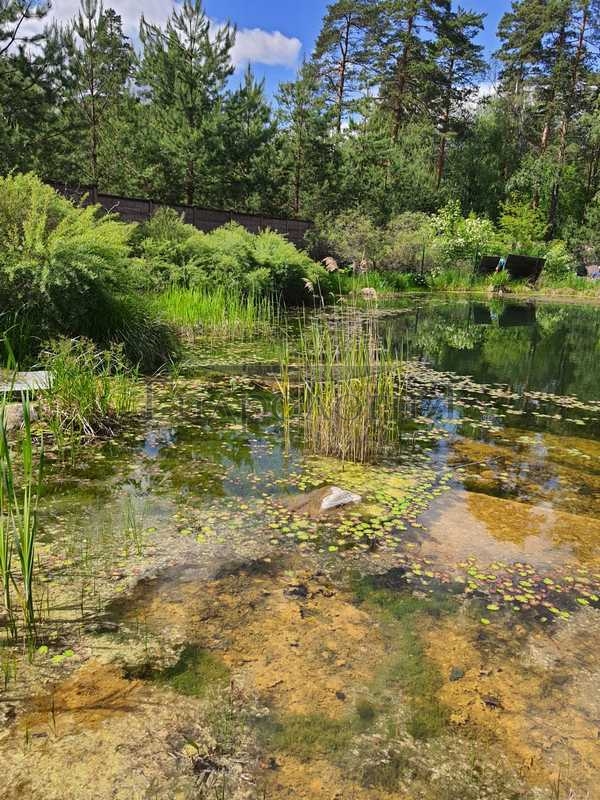

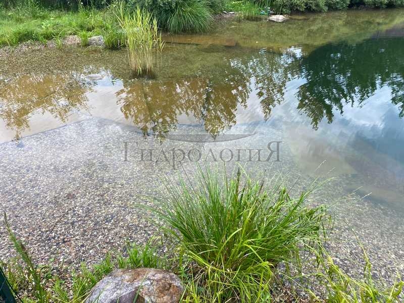

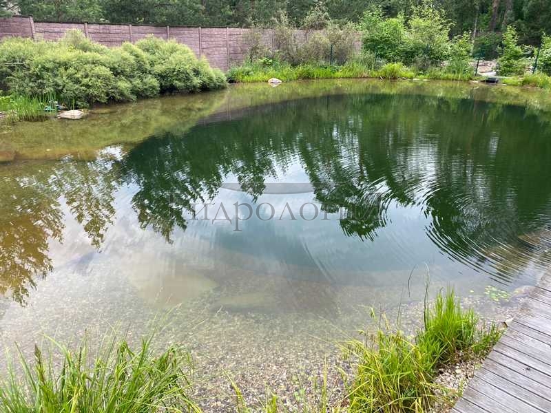

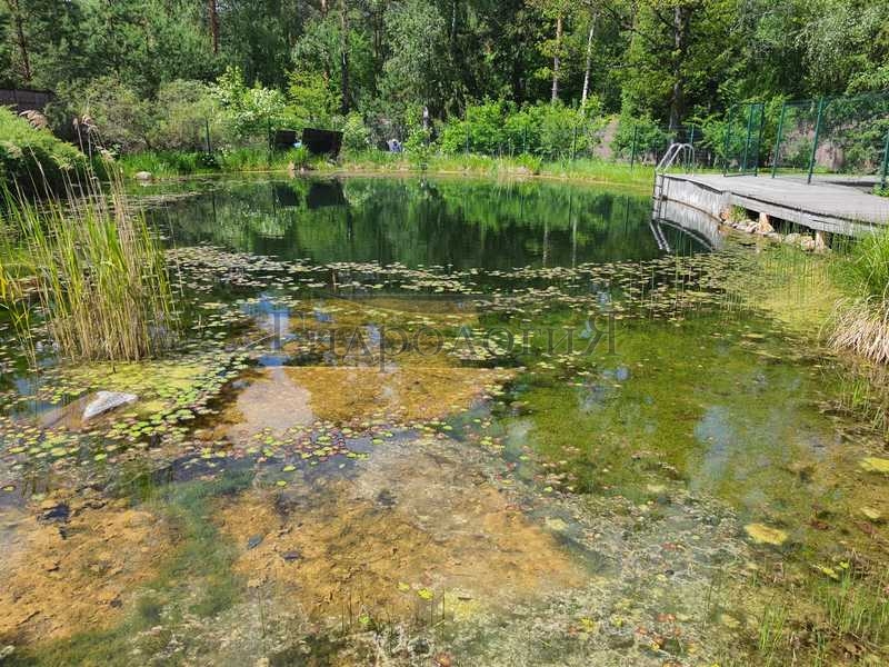

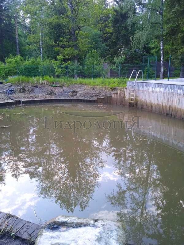

Сообщение Редактор » 30 ноя 2023, 14:41

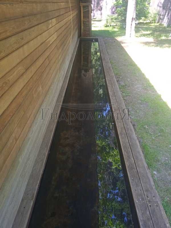

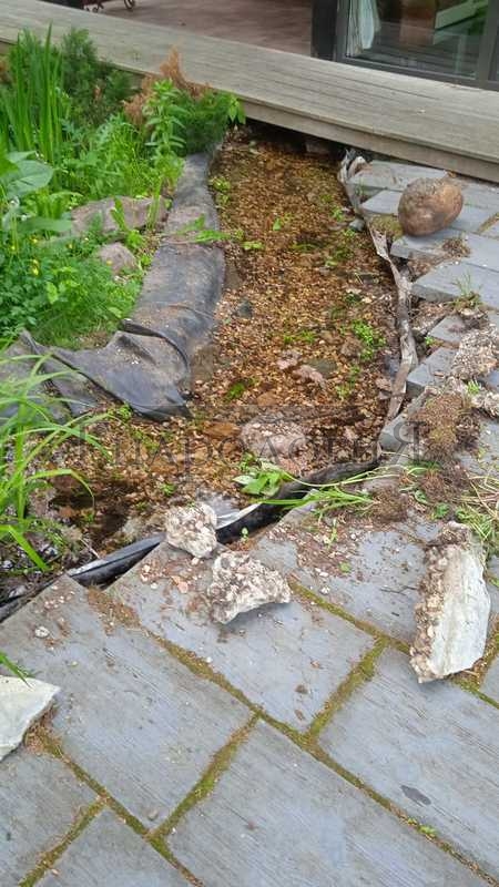

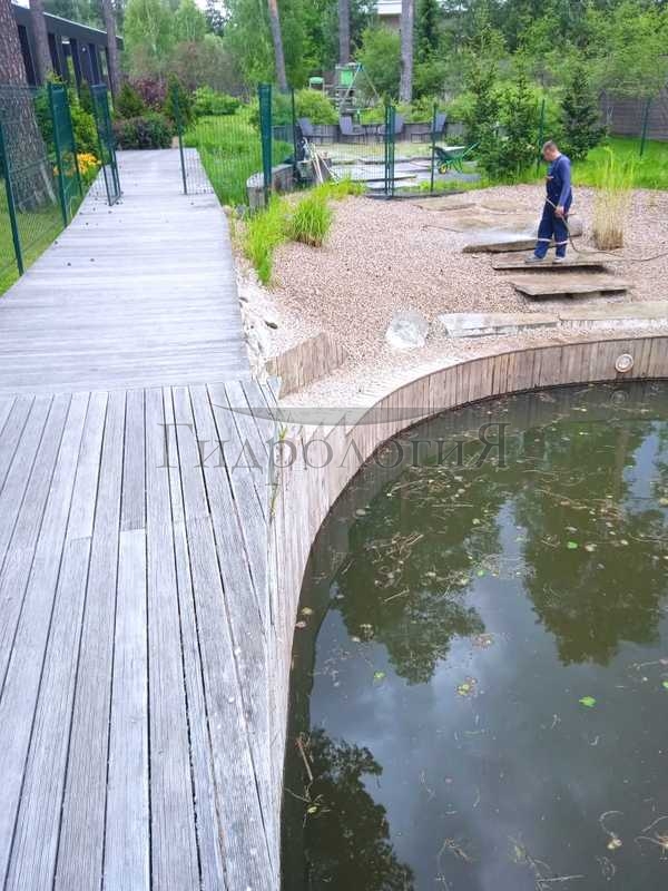

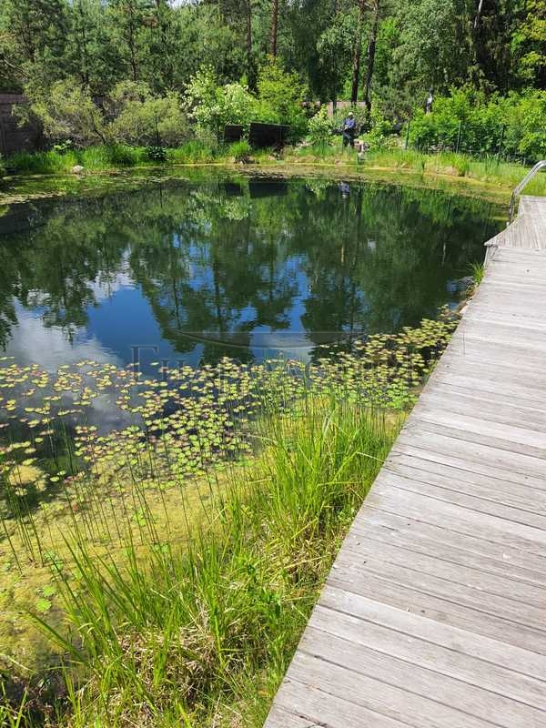

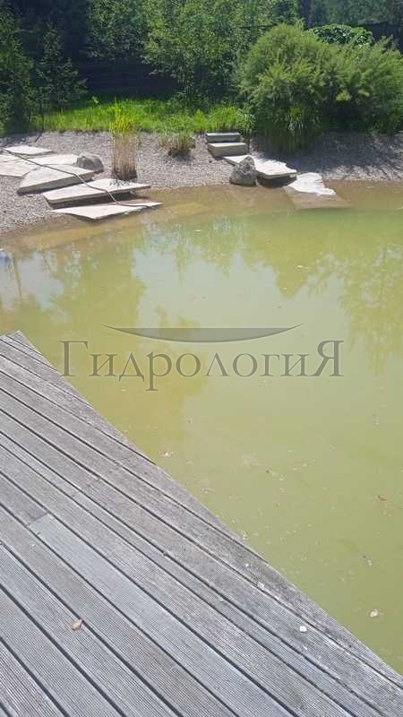

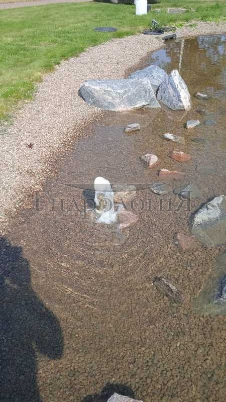

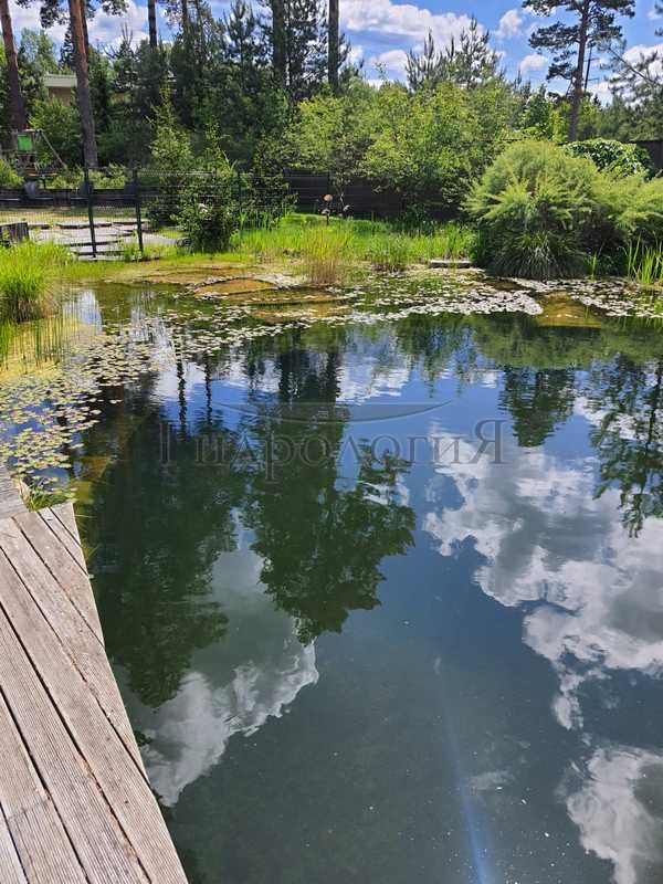

Весной этого, 2023, года мы провели комплекс работ по обслуживанию плавательного водоёма в п. Бекасово (МО).
Состояние воды и водоёма до и после обслуживания можно увидеть на фотографиях.

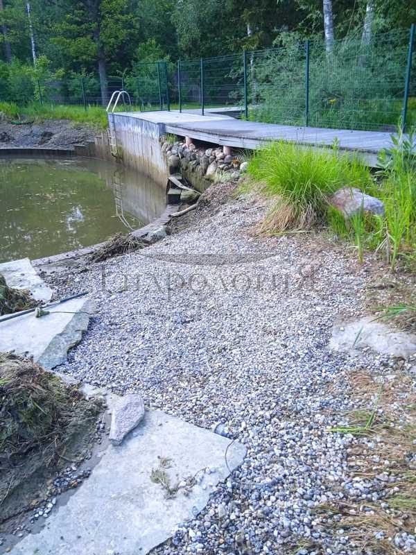

Сообщение Редактор » 30 ноя 2023, 14:44

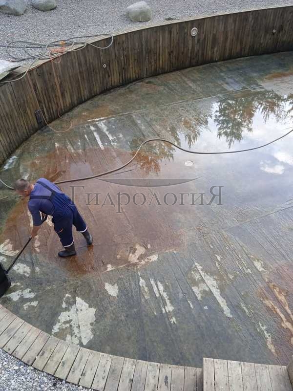

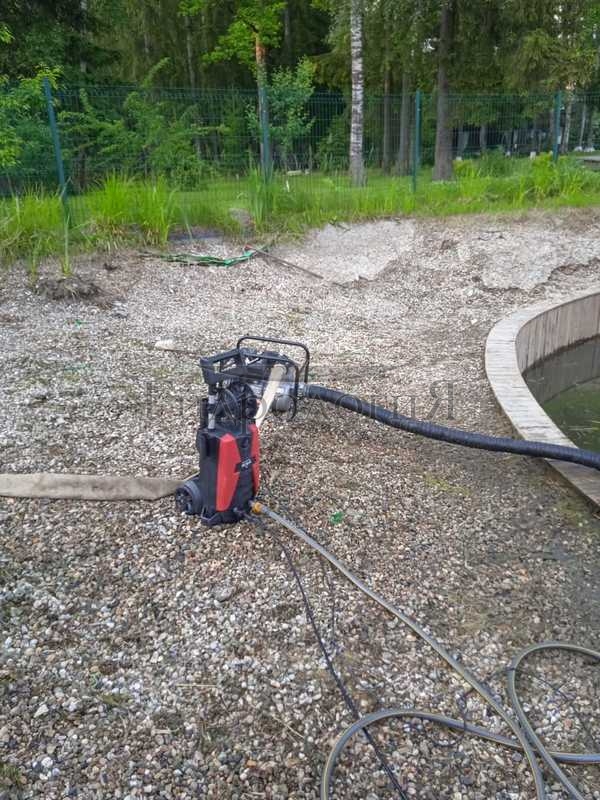

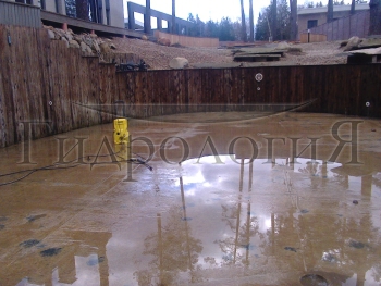

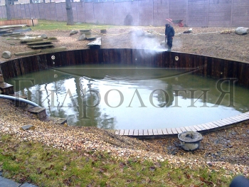

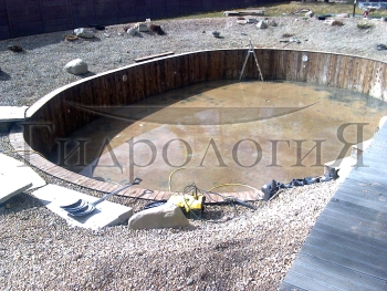

Обслуживание водоёма 2023. Продолжение

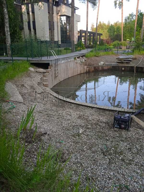

Сообщение Редактор » 30 ноя 2023, 14:46

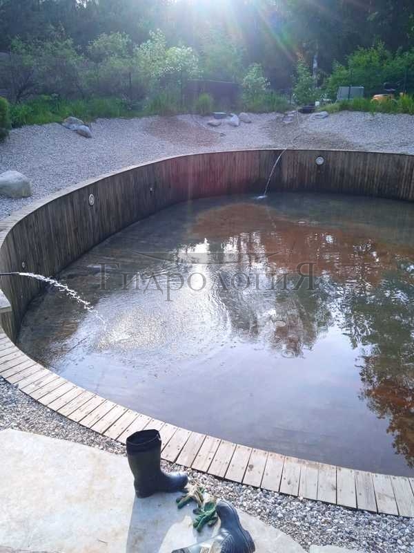

Обслуживание водоёма 2023. Продолжение.
Заполнение водоёма водой
