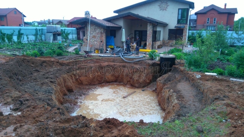

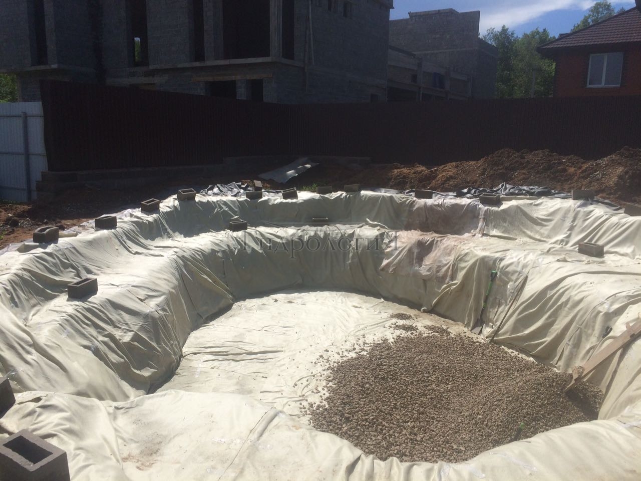

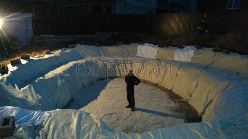

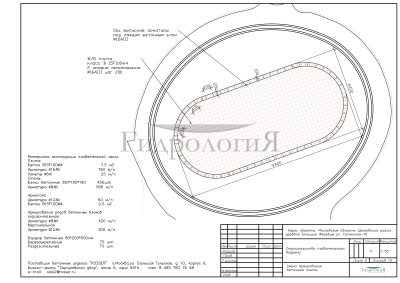

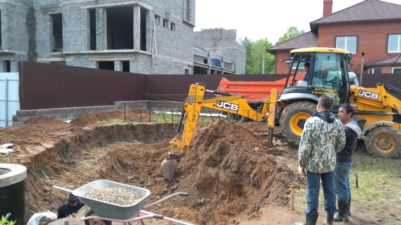

Компания "Гидрология" производит строительство плавательного водоёма в Московской области в п. Медвежьи озера.
Необычность данного водоёма в том, что плавательная чаша будет овальной формы.
Котлован подготовлен к укладке гидроизоляции

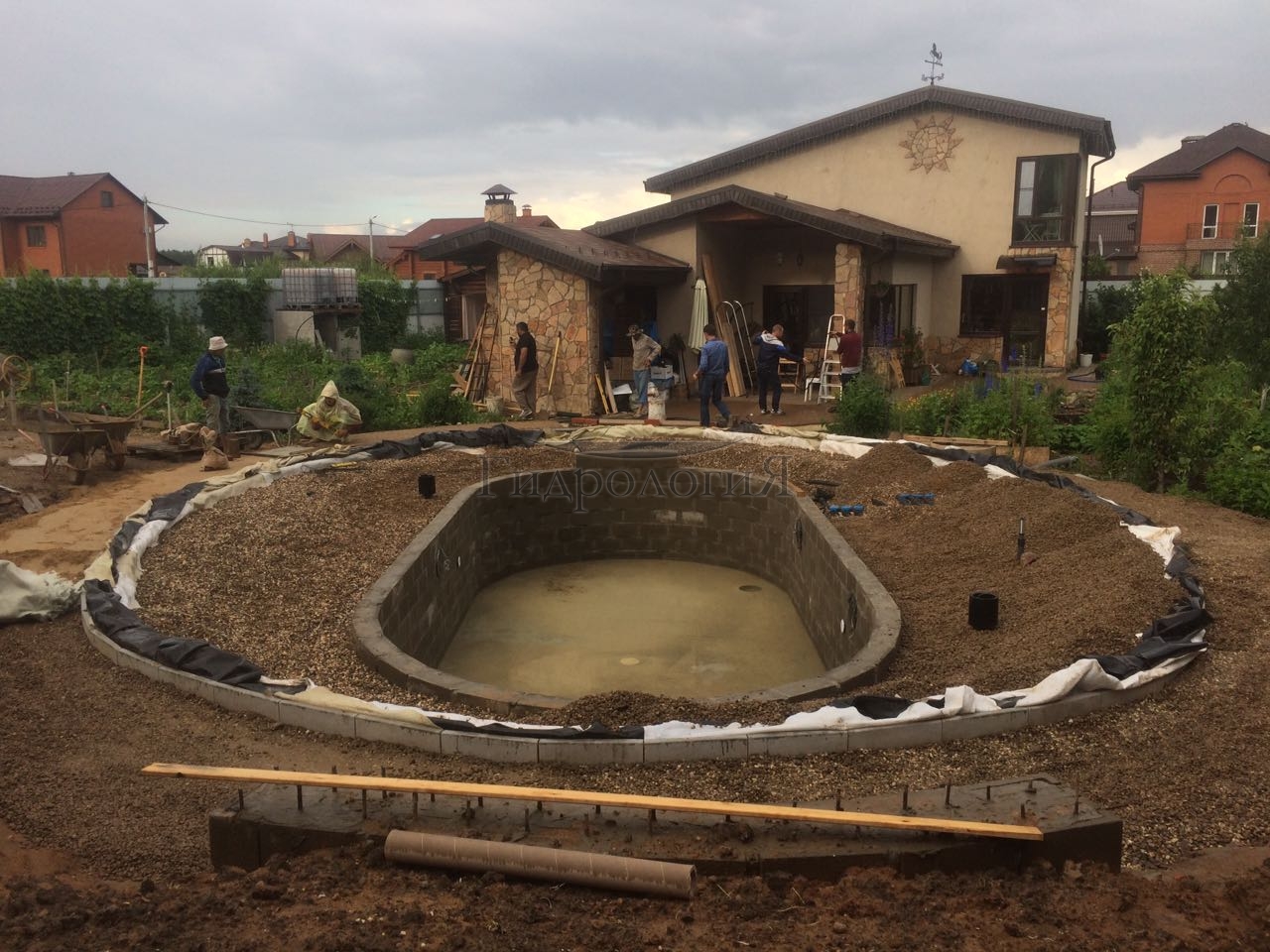

Компания "Гидрология" завершила строительство плавательного водоёма в п. Медвежьи Озера Московской области.
Фотоотчет о строительстве с момента укладки гидроизоляции до финального наполнения водоёма водой

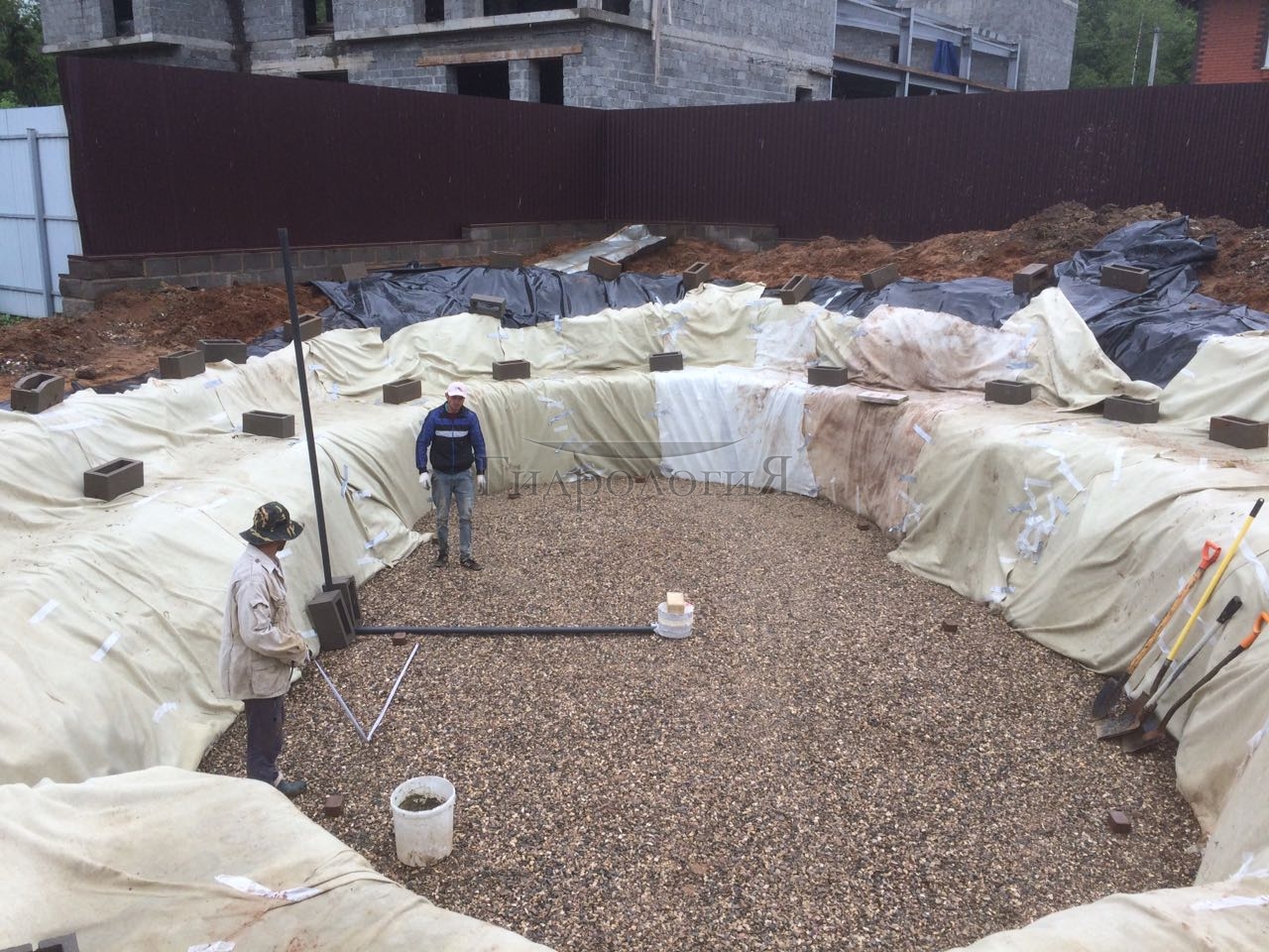

Гидроизоляция уложена, сверху накрыта геотекстилем, производится отсыпка дня плавательной чаши гравие
Установка донного слива

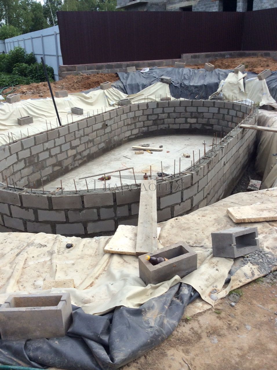

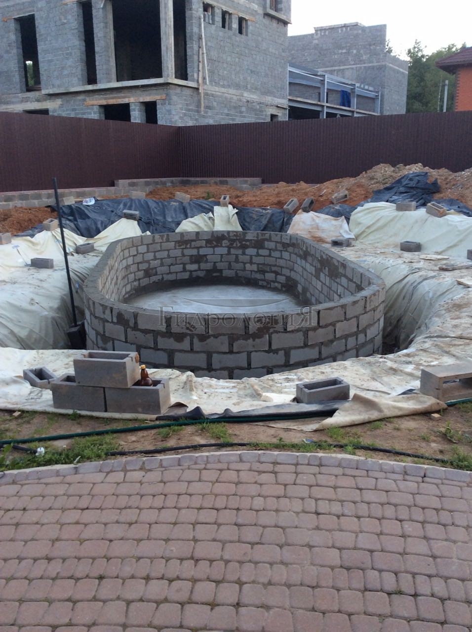

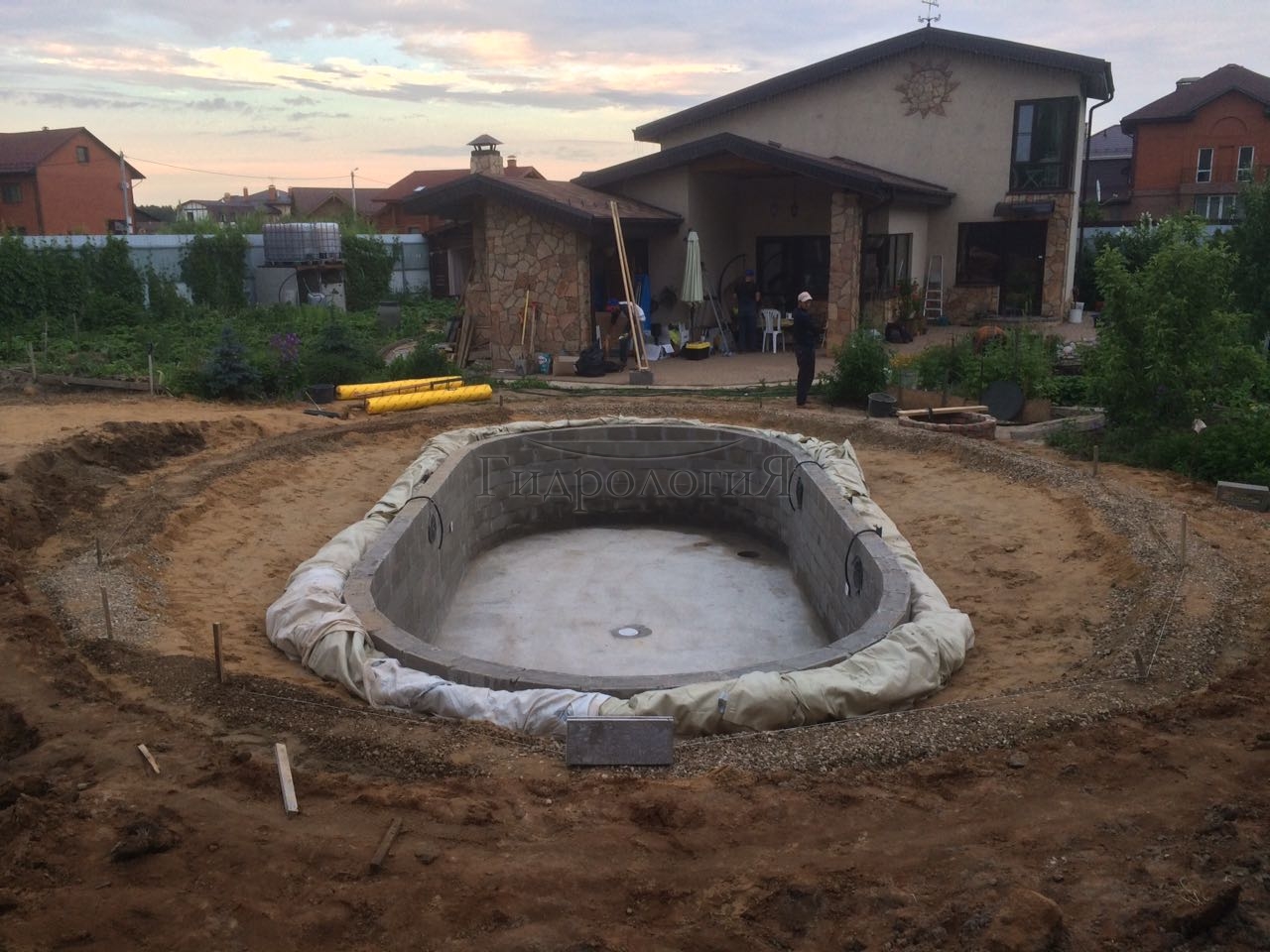

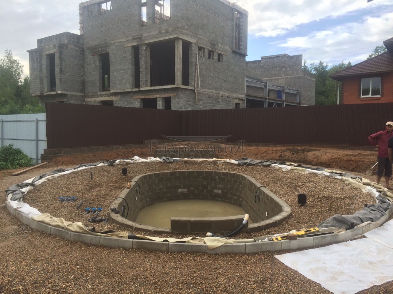

Строительство стен плавательной чаши
Строительство стен завершено

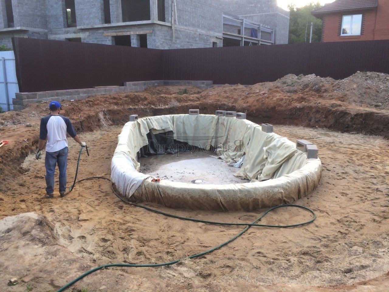

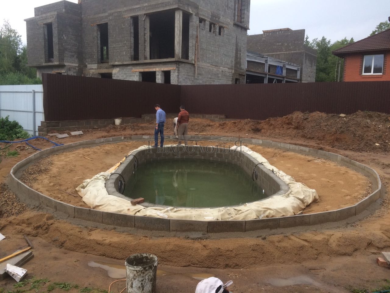

Гидроизоляция зоны мелководья свёрнута внутрь плавательной чаши, чтобы её не повредили в процессе строительства этой зоны
Строительство границ водоёма, пробное заполнение водой

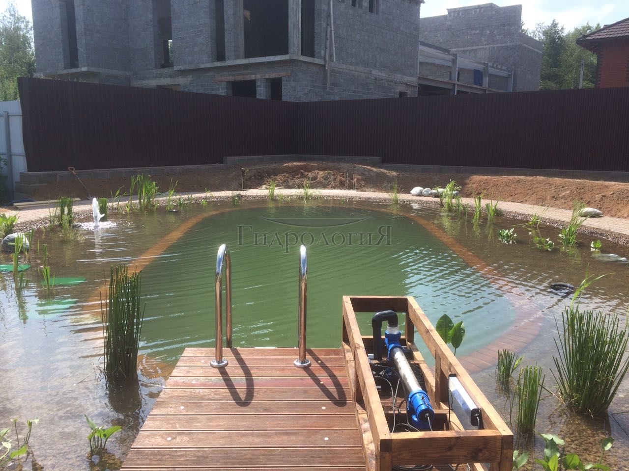

Гидроизоляция уложена в зоне мелководья, установлено оборудование. Зона мелководья отсыпана гравием

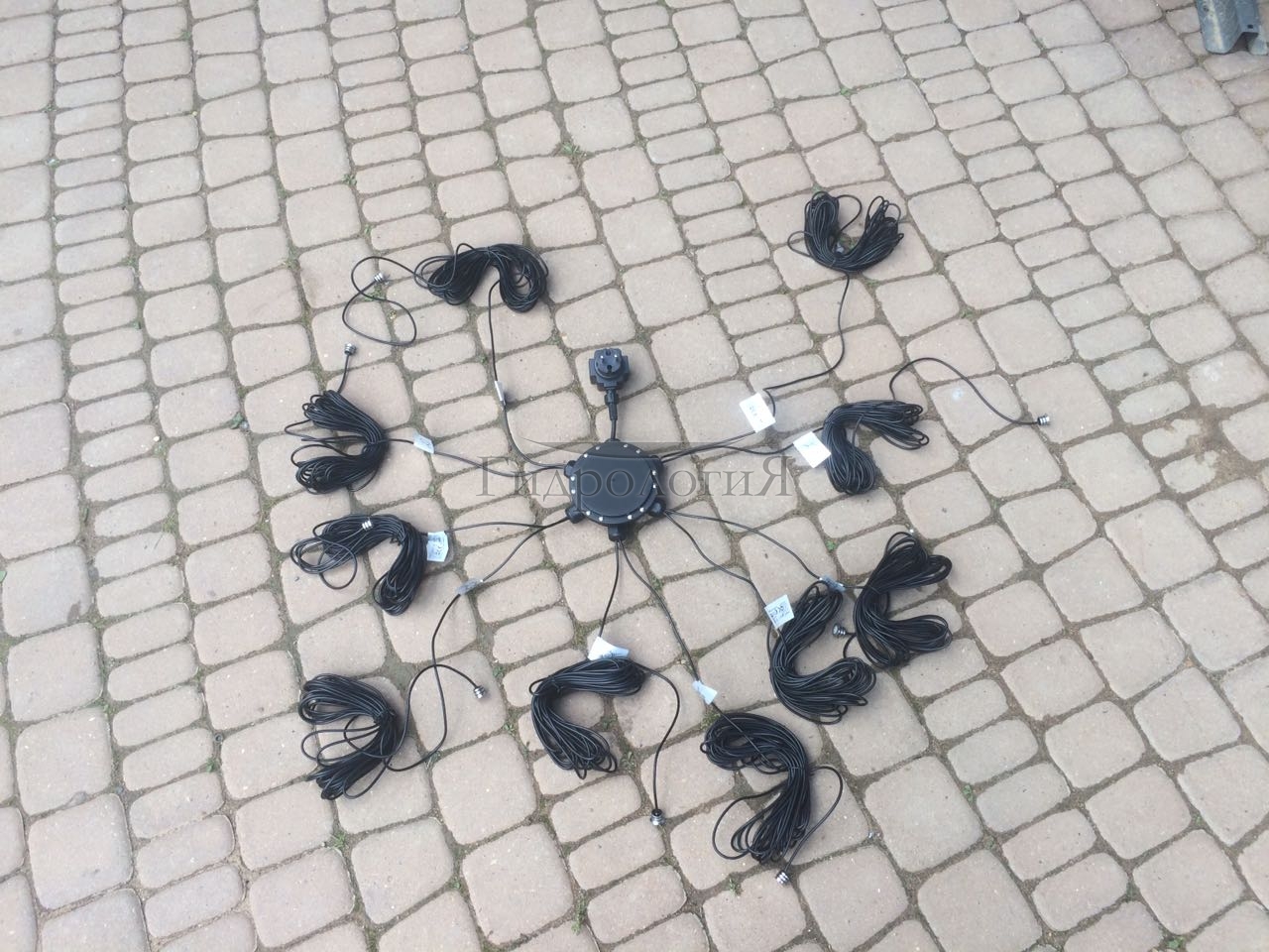

Монтаж точечной подсветки

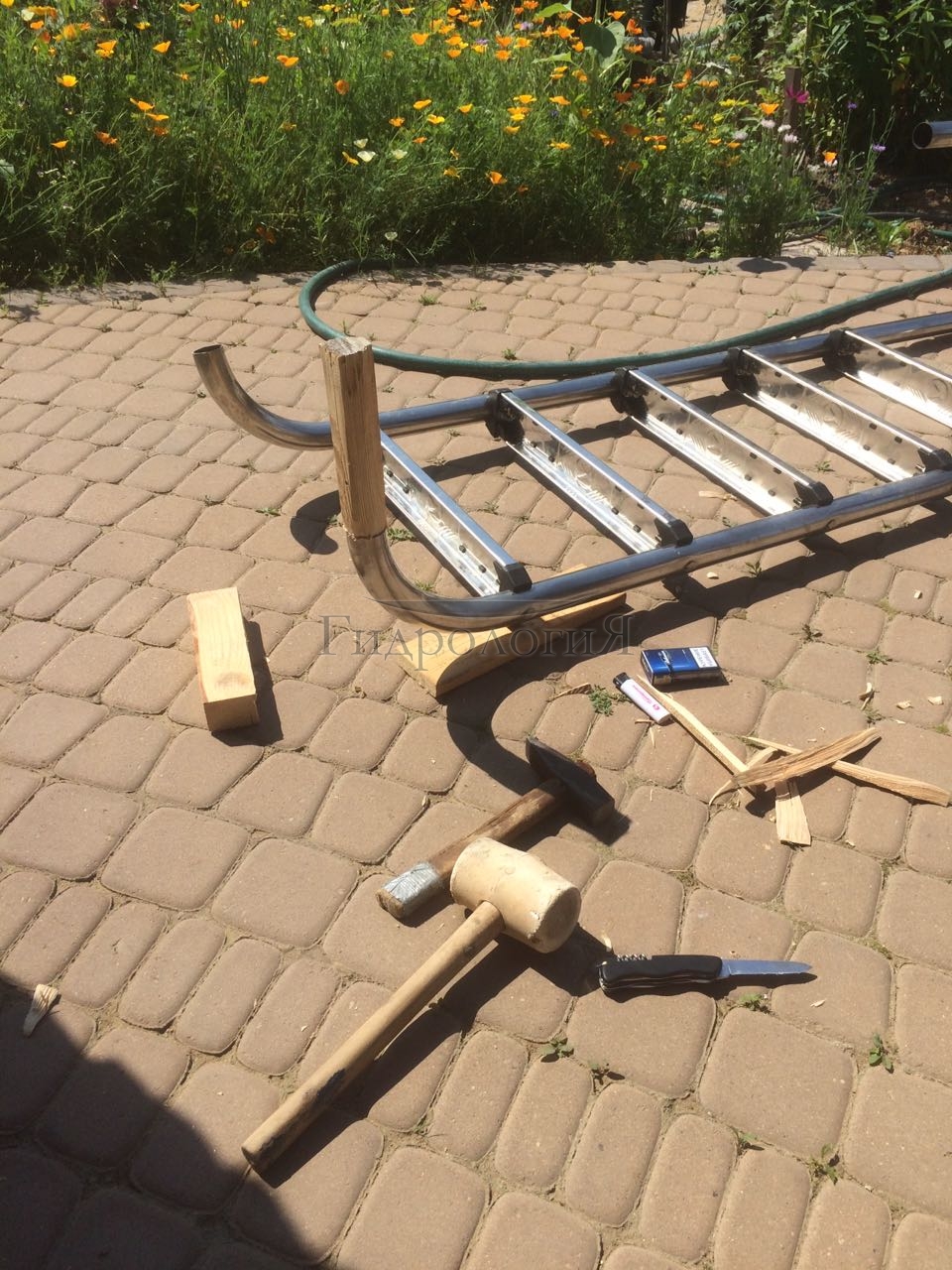

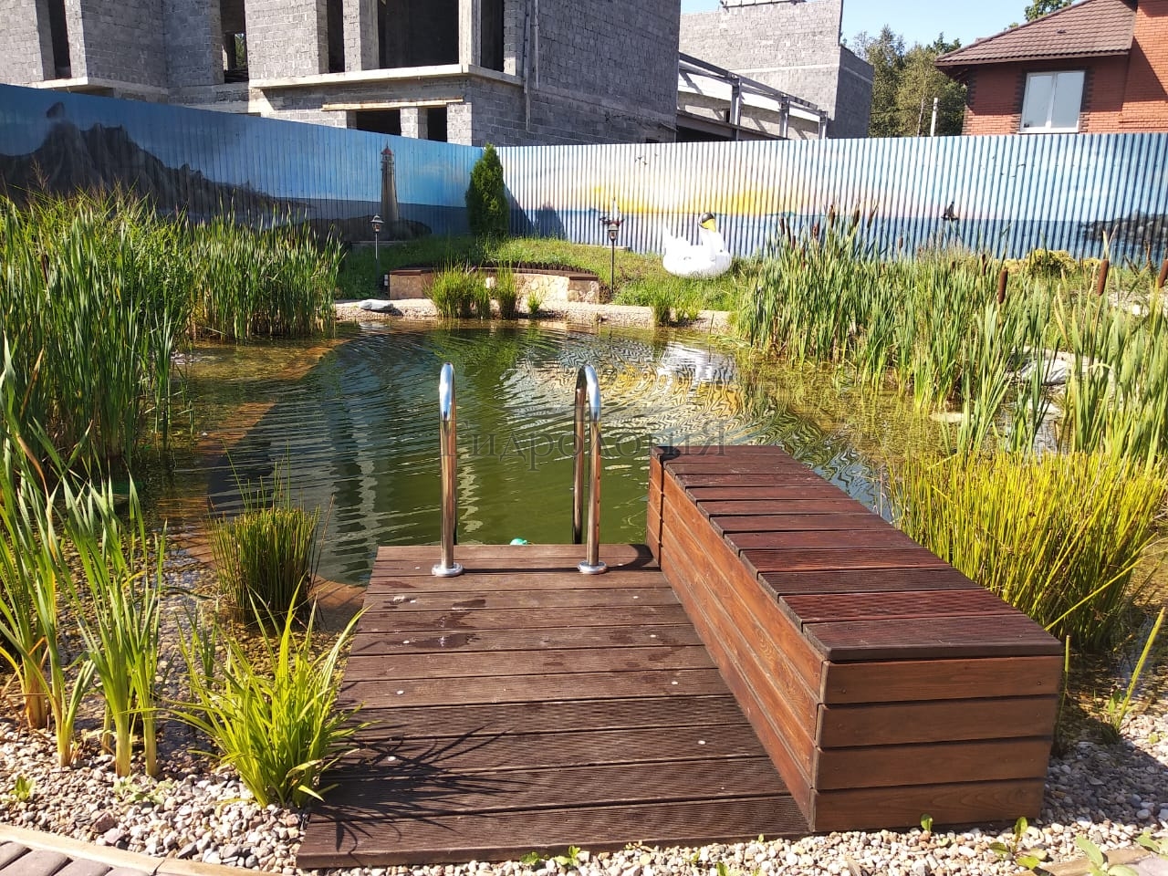

Монтаж лестницы

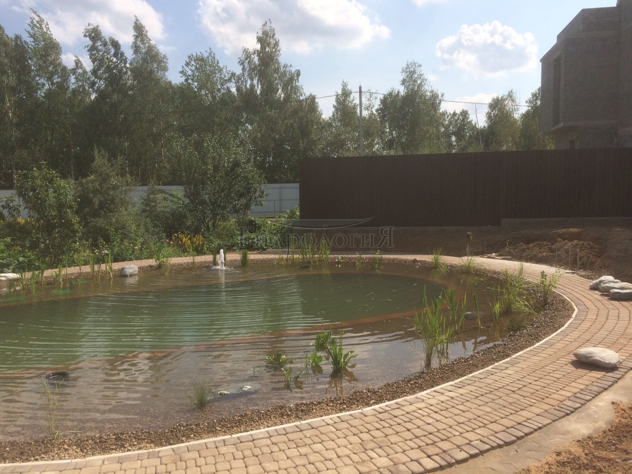

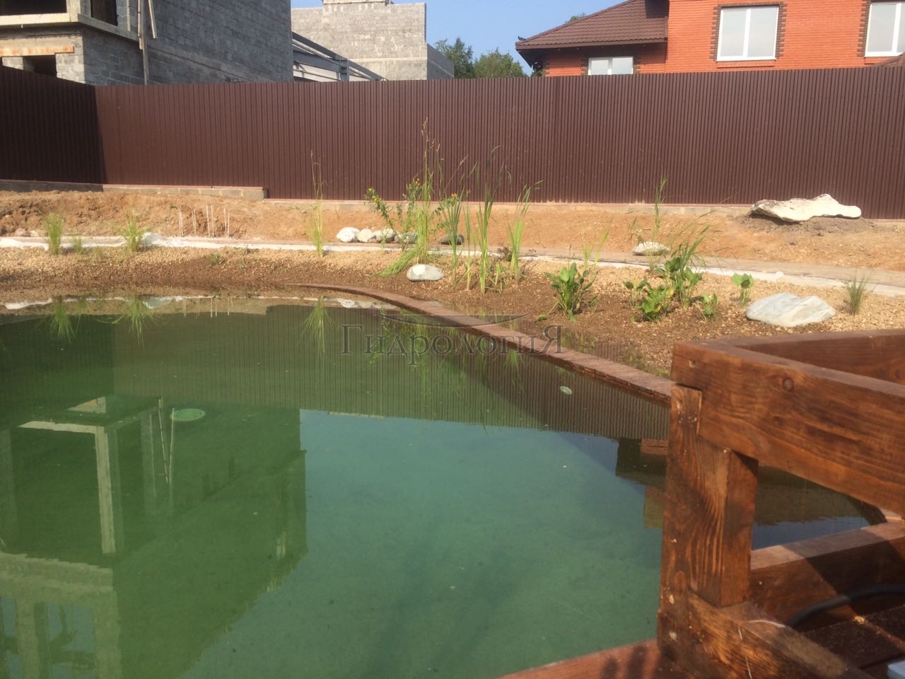

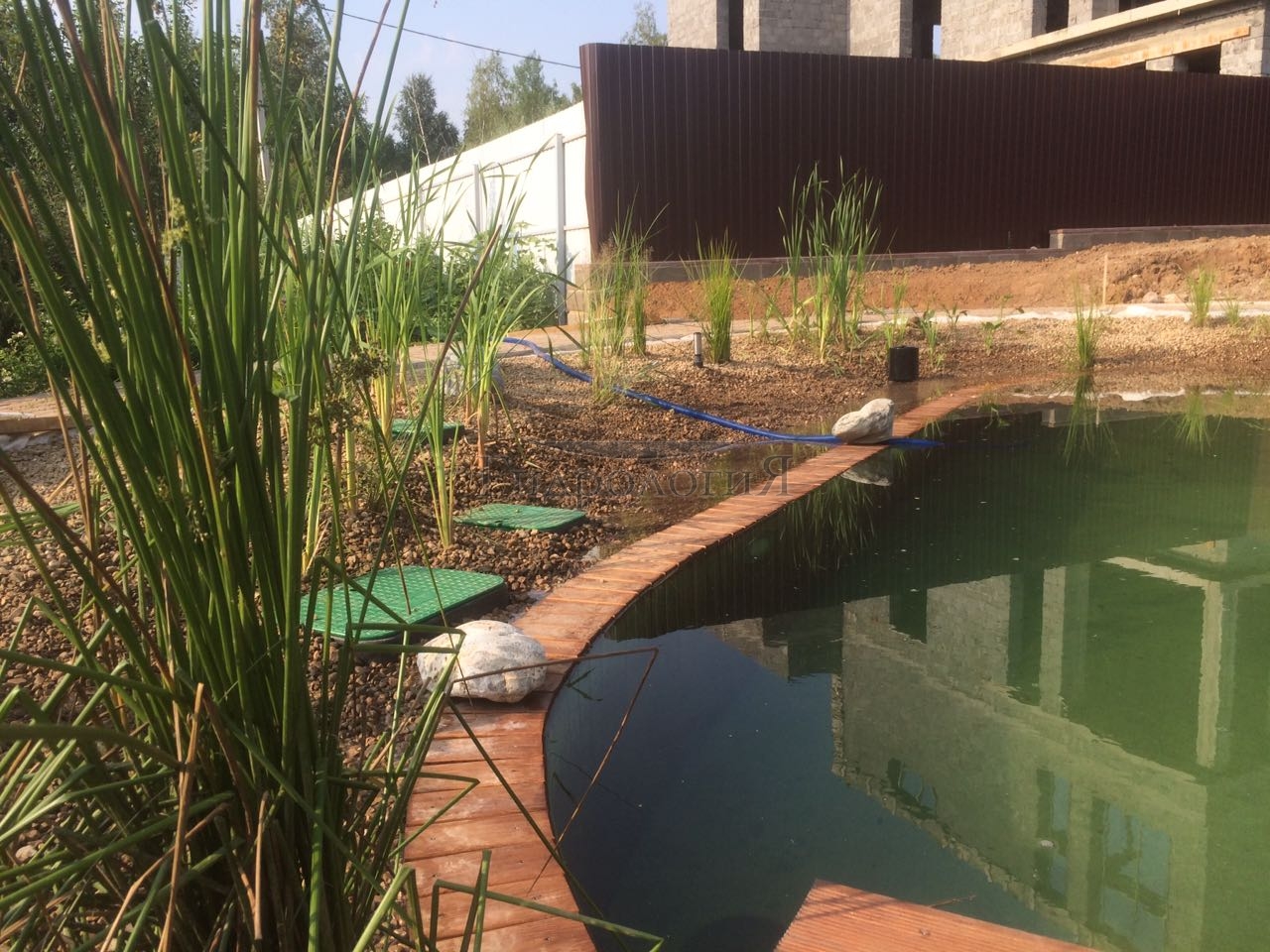

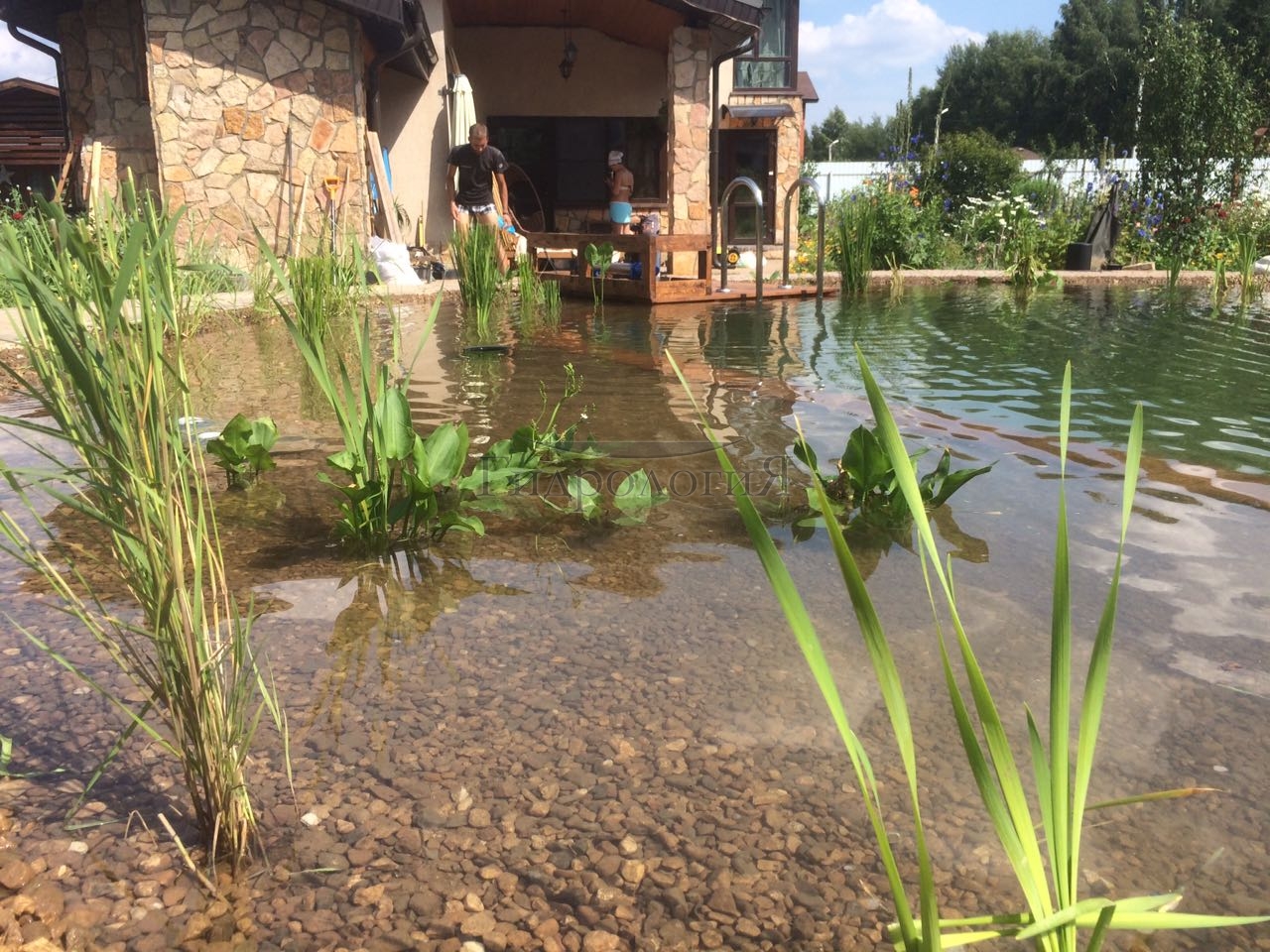

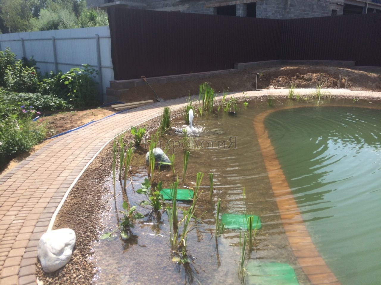

Re: Плавательный водоём в Медвежьих озёрах (МО)
Сообщение Редактор » 07 авг 2017, 08:08

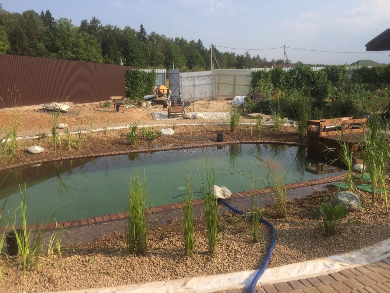

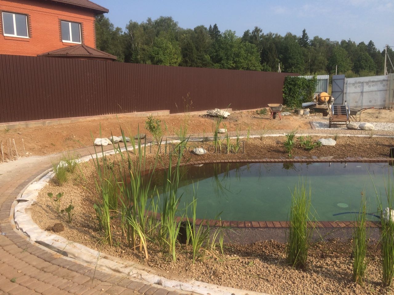

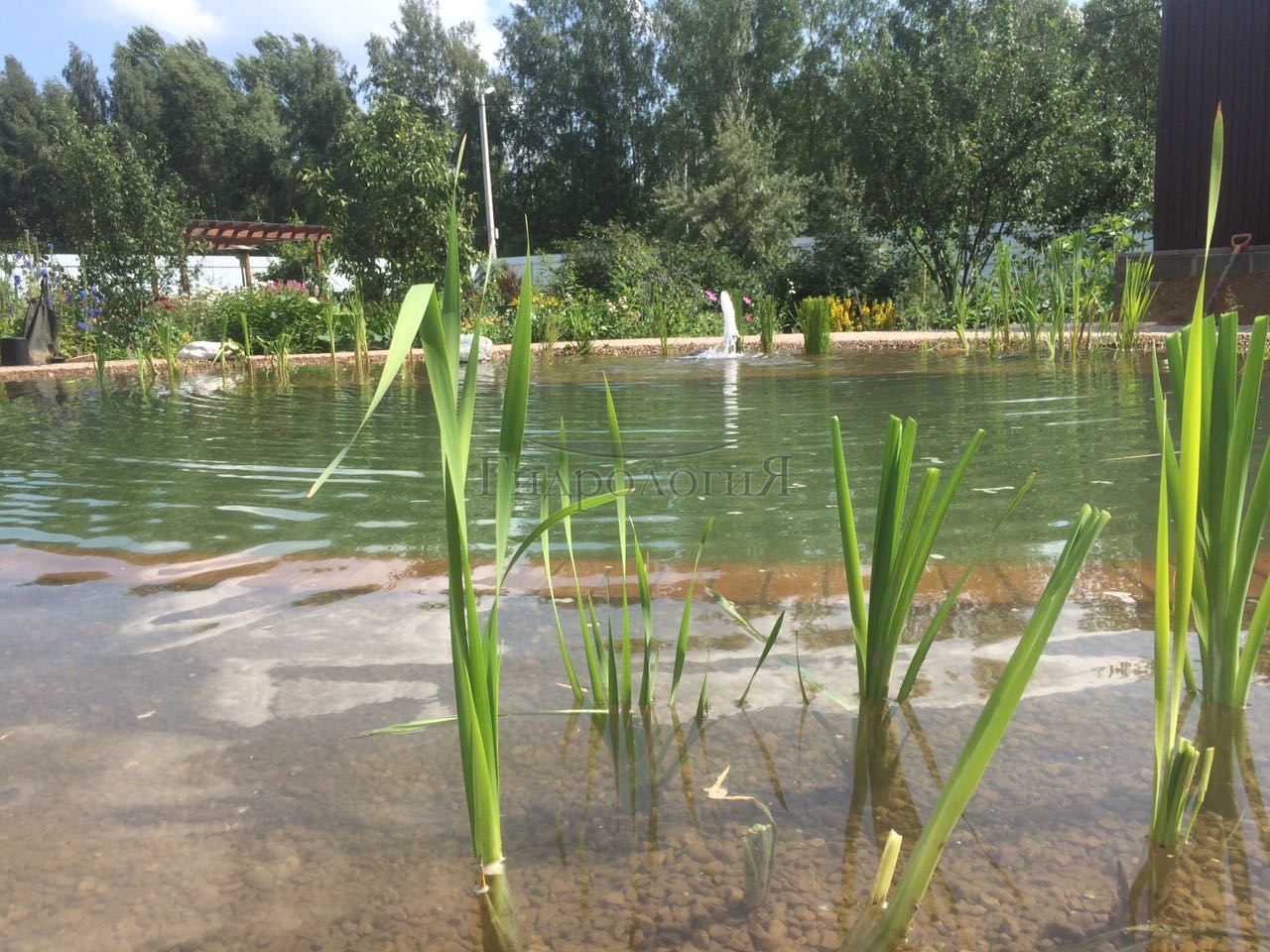

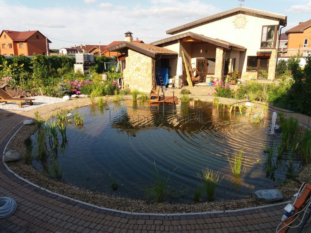

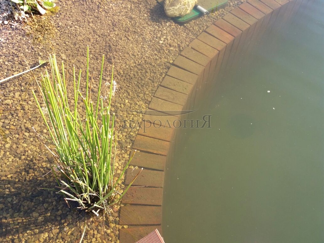

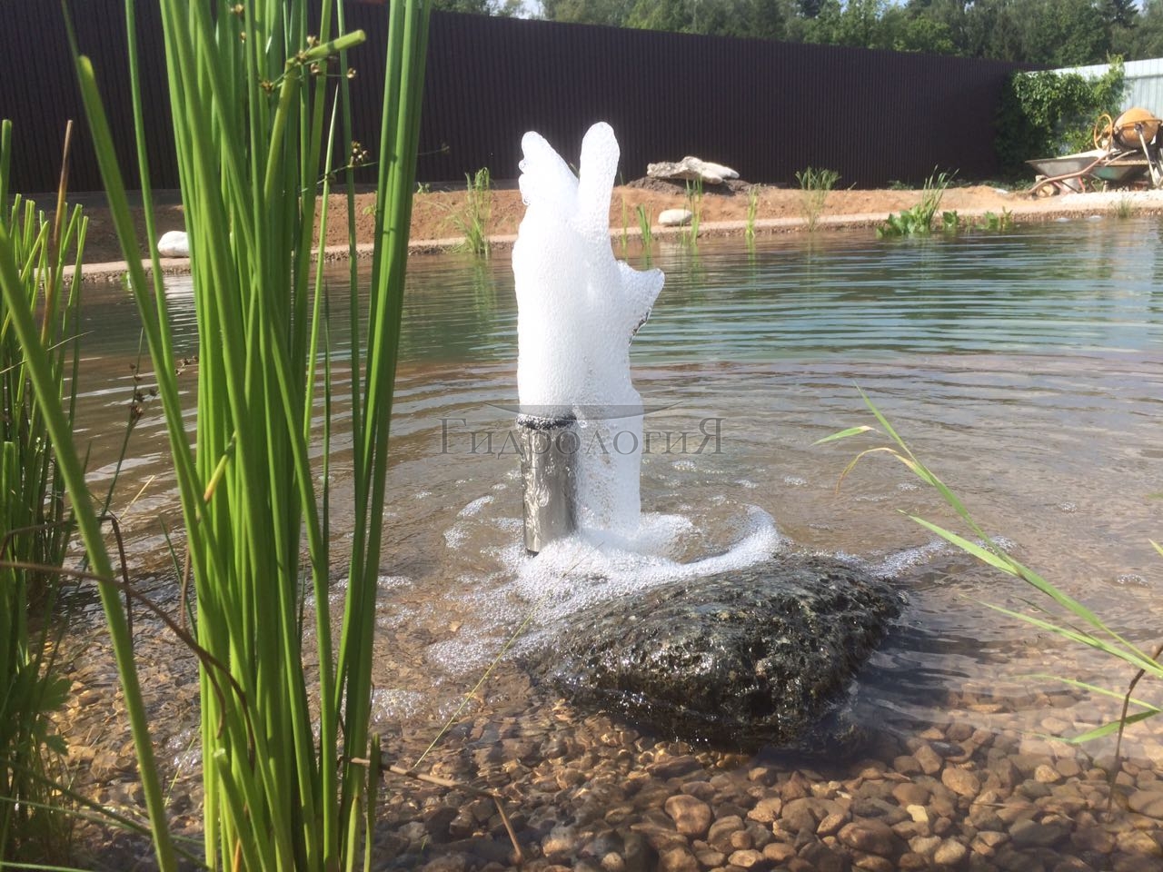

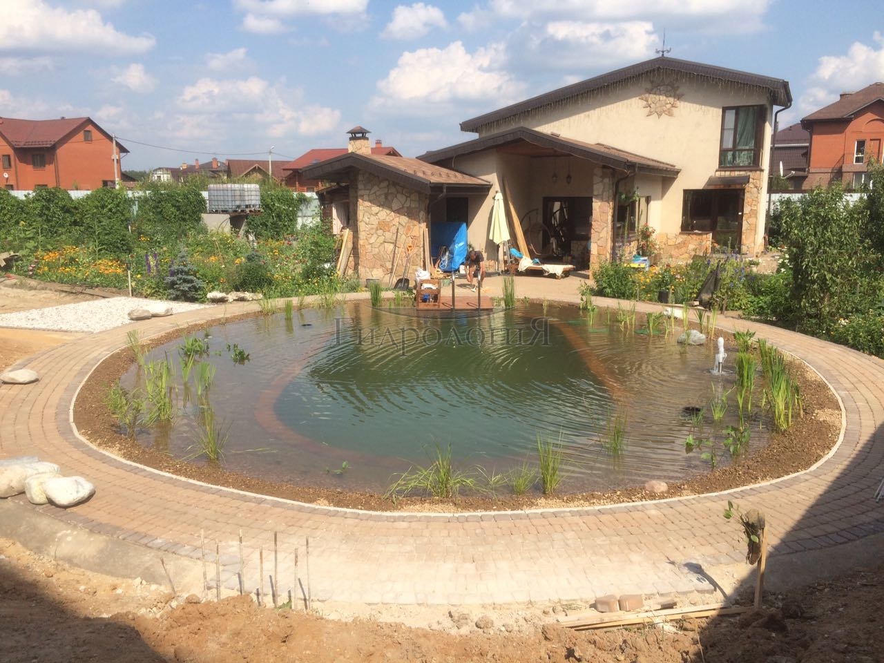

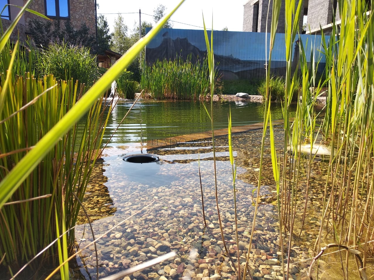

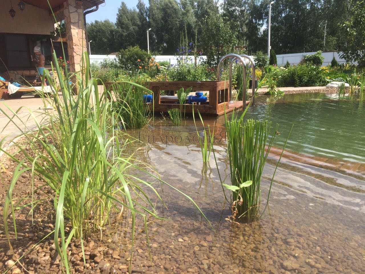

Заполнение водоёма водой и посадка растений
Сообщение Редактор » 19 авг 2017, 12:06

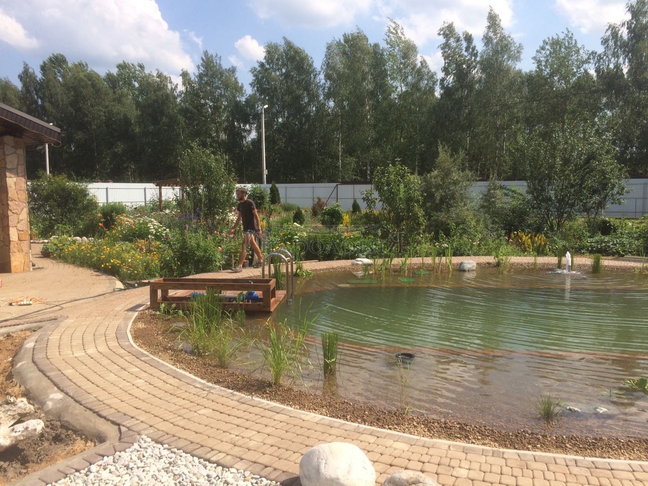

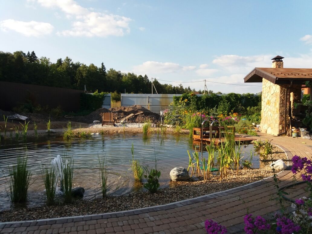

Плавательный водоём в п. Медвежьи озера

Сообщение VYUG » 29 сен 2017, 08:47
Здравствуйте!
Скажите пожалуйста, при кладке плавательной чаши предусматриваются отверстия для перетекания воды между плавательной зоной и зоной регенерации? Это нужно, чтобы при откачке воды из пруда указанные зоны одновременно освобождались от воды и не возникало давления на стену.
VYUG
Сообщений: 3
Зарегистрирован: 28 сен 2017, 10:39
Сообщение Дмитрий Петров » 19 окт 2017, 02:30
Нет, никаких специальных отверстий мы не делаем. Более того при строительстве закладываем слой геотекстиля по бетонной стене плавательной чаши, во избежание намыва субстрата в неё. Возникновение эффекта избыточного давления за стенами плавательной чаши возможно при очень быстром сбросе воды, а это маловероятно. Вода равномерно уходит и из плавательной чаши и из зоны регенерации (просачиваясь сквозь мелкие щели между блоков).

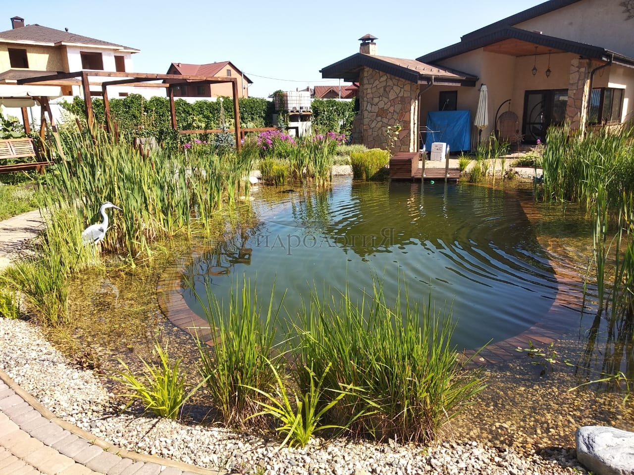

Плавательный водоём в Медвежьих озёрах. Сезон 2018

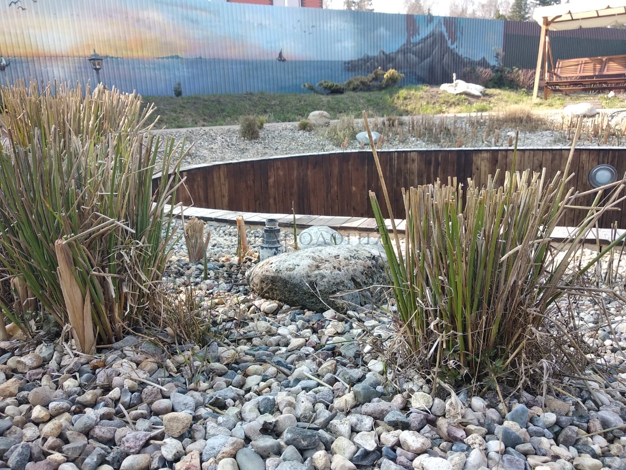

Сообщение Редактор » 21 май 2019, 06:38

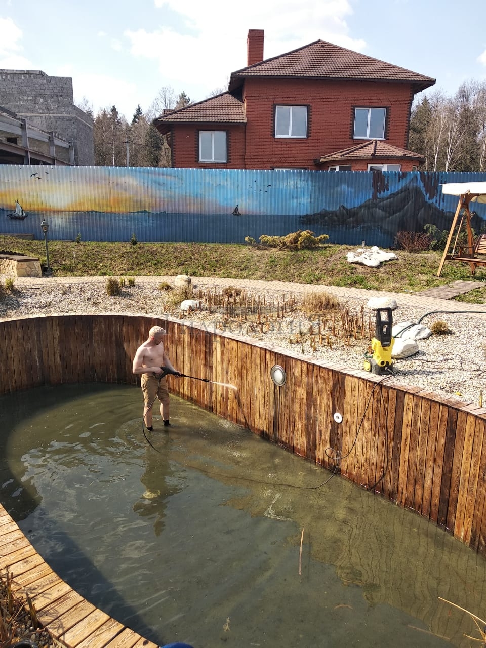

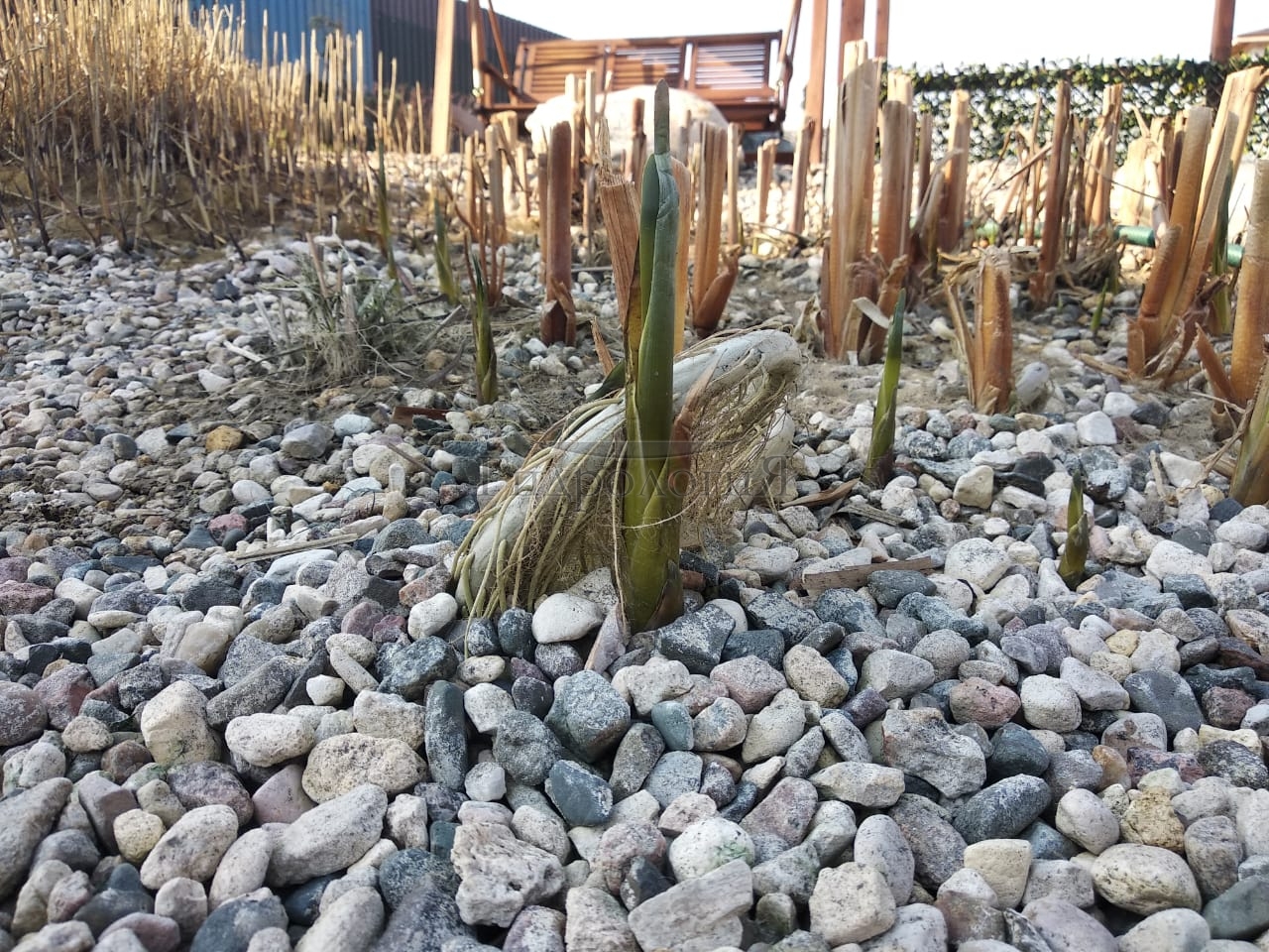

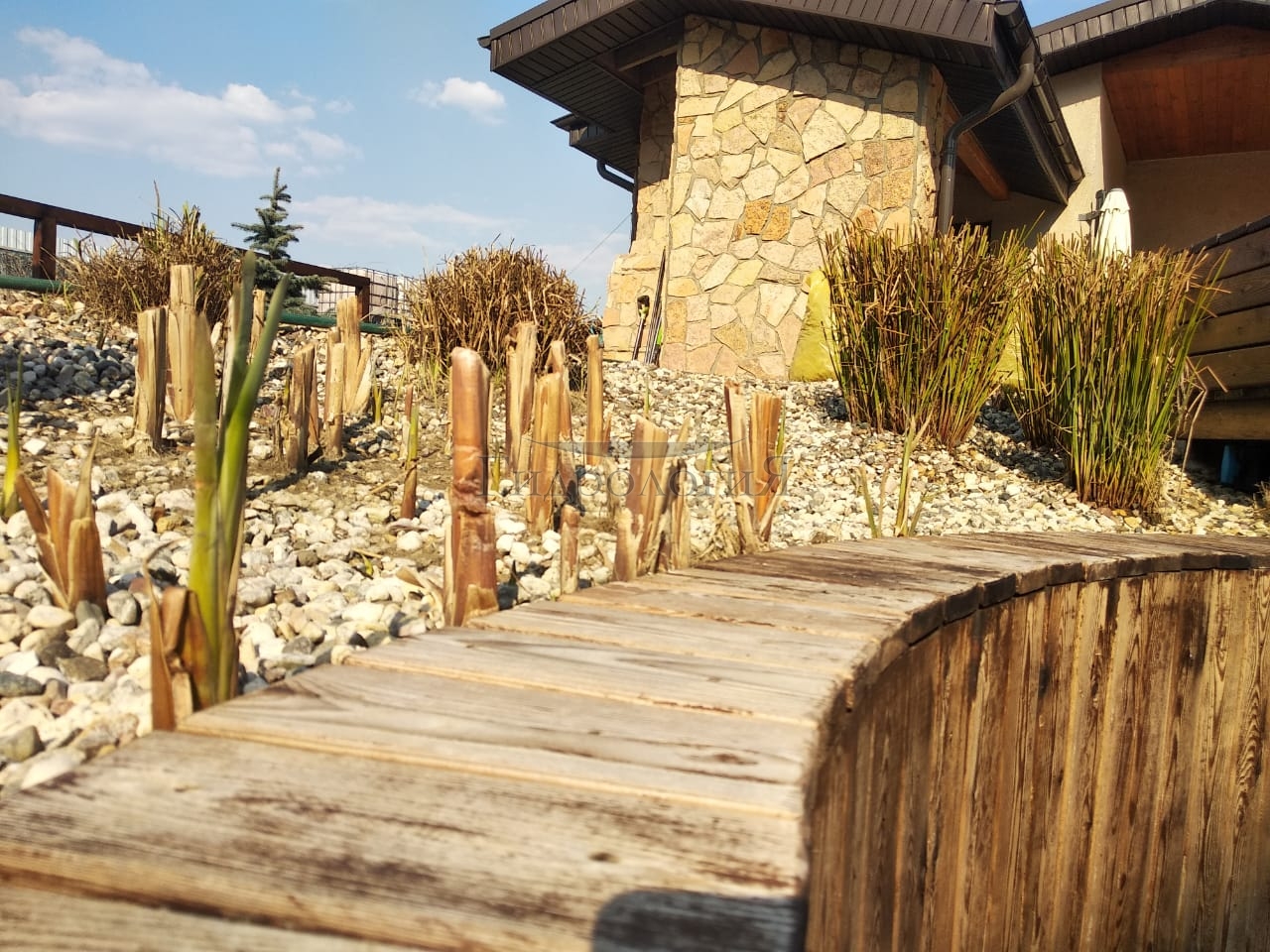

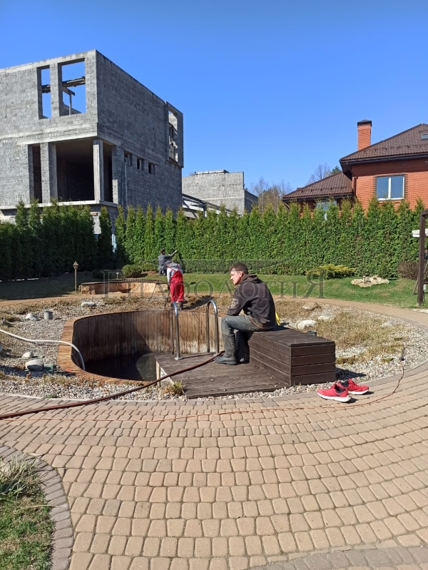

Начало сезона 2019. Весенняя чистка водоёма
Сообщение Редактор » 17 май 2023, 14:00
Весеннее обслуживание водоёма. Подготовка к сезону 2023
