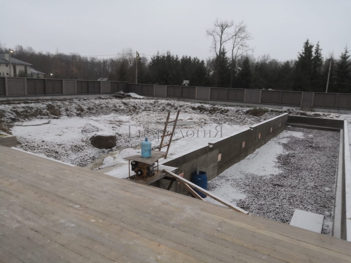

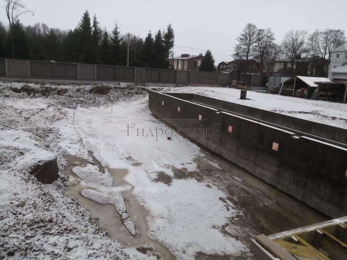

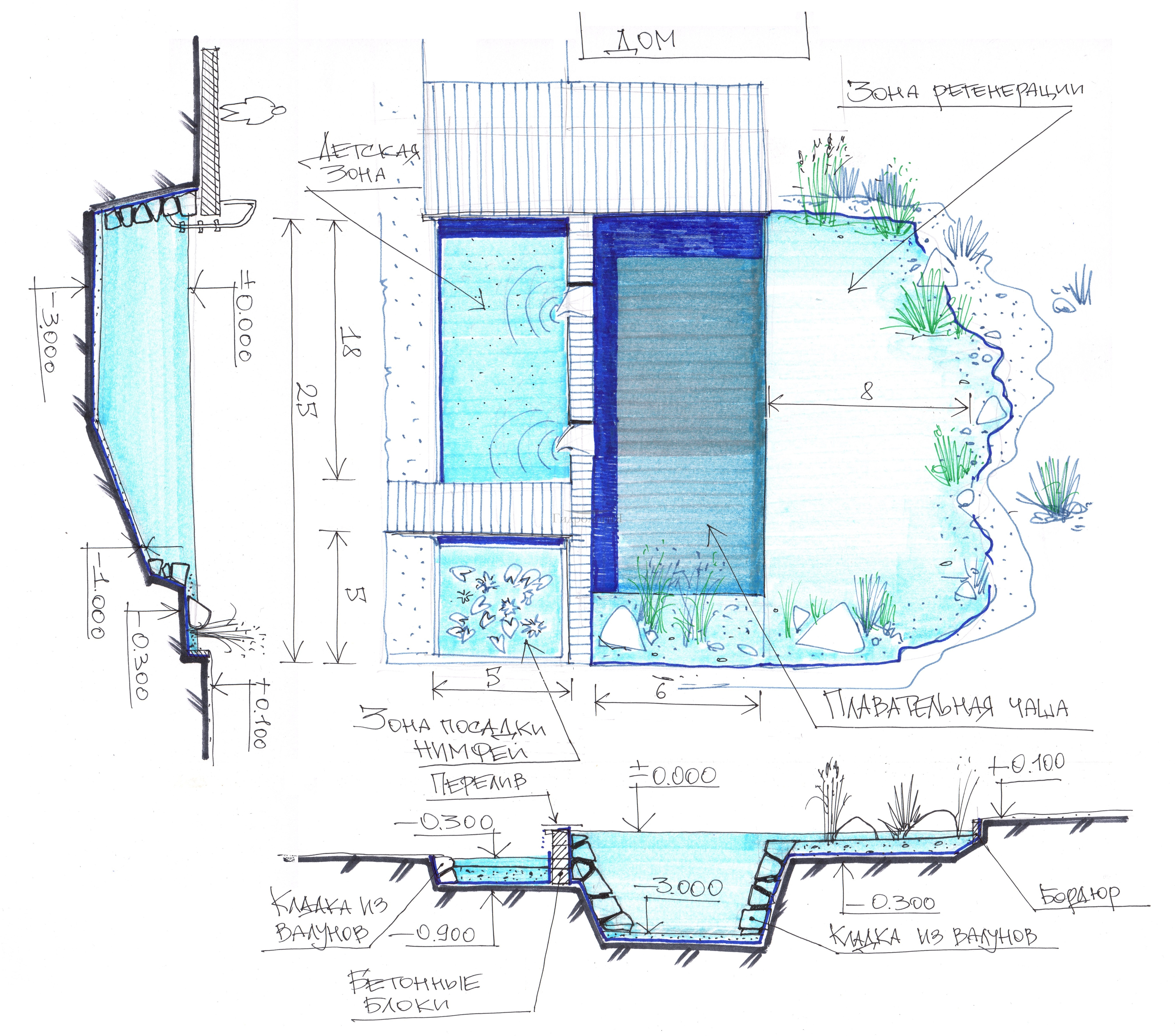

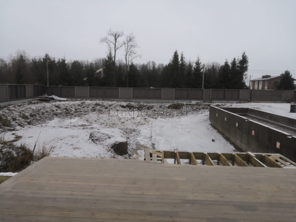

Летом мы начали строительные работы по созданию плавательного водоёма в п. Лисий Нос (Лен. обл.).
Помимо плавательной зоны и зоны регенерации будет детская зона и зона посадки нимфей.
На данный момент готов бетонный конструктив плавательной части и фильтра

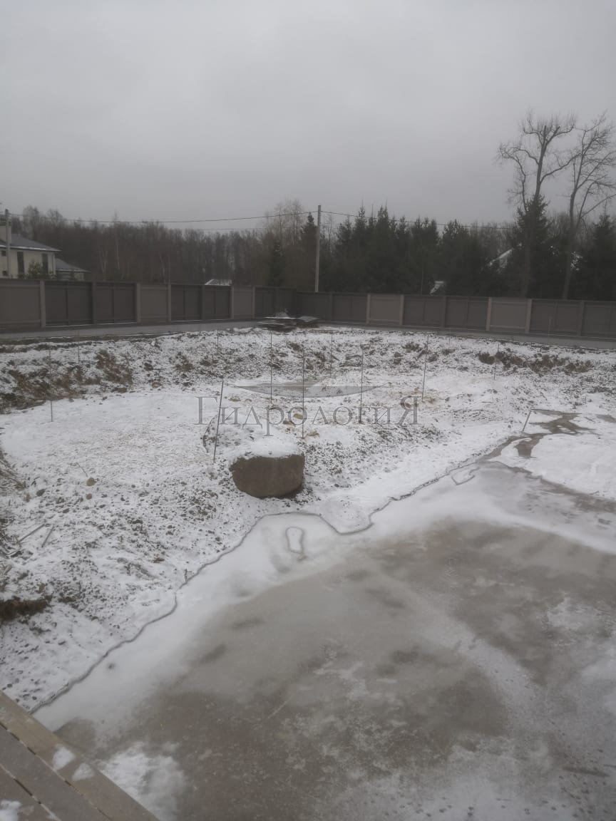

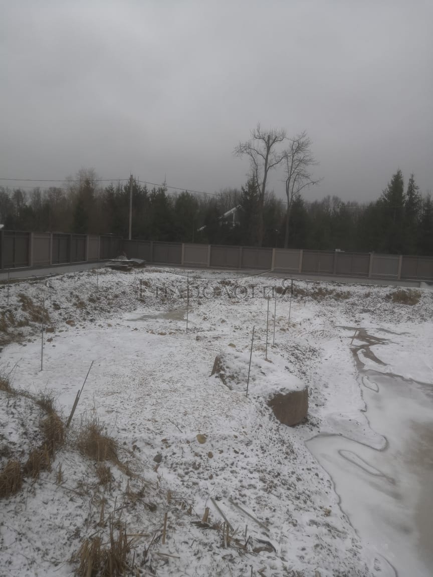

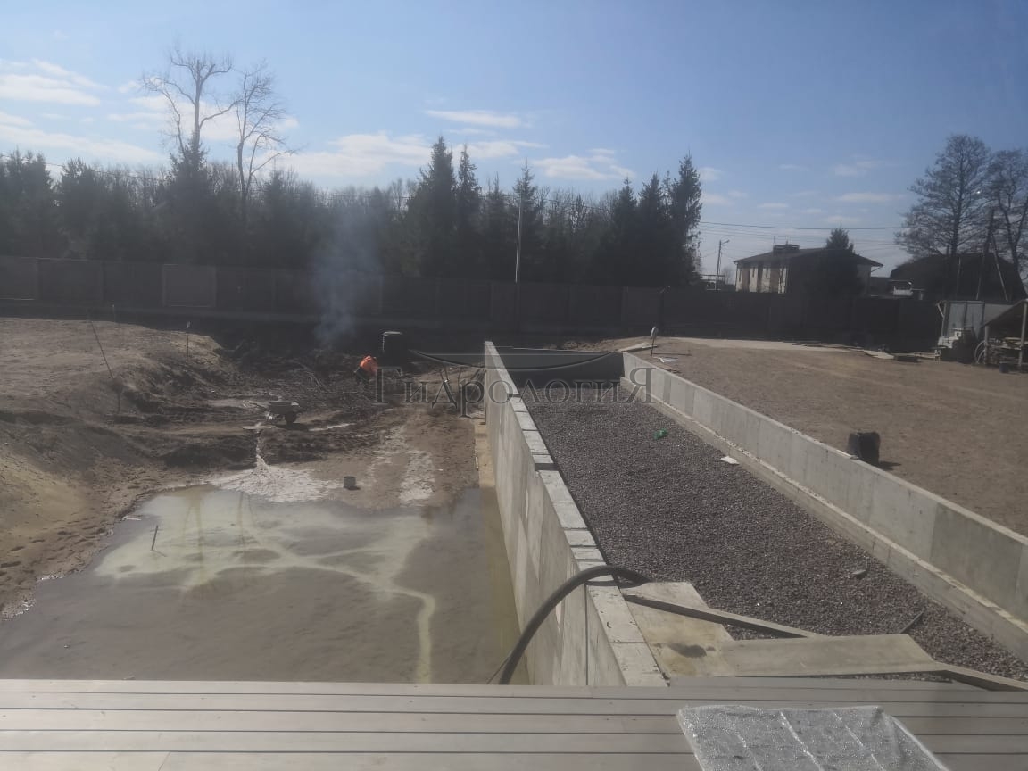

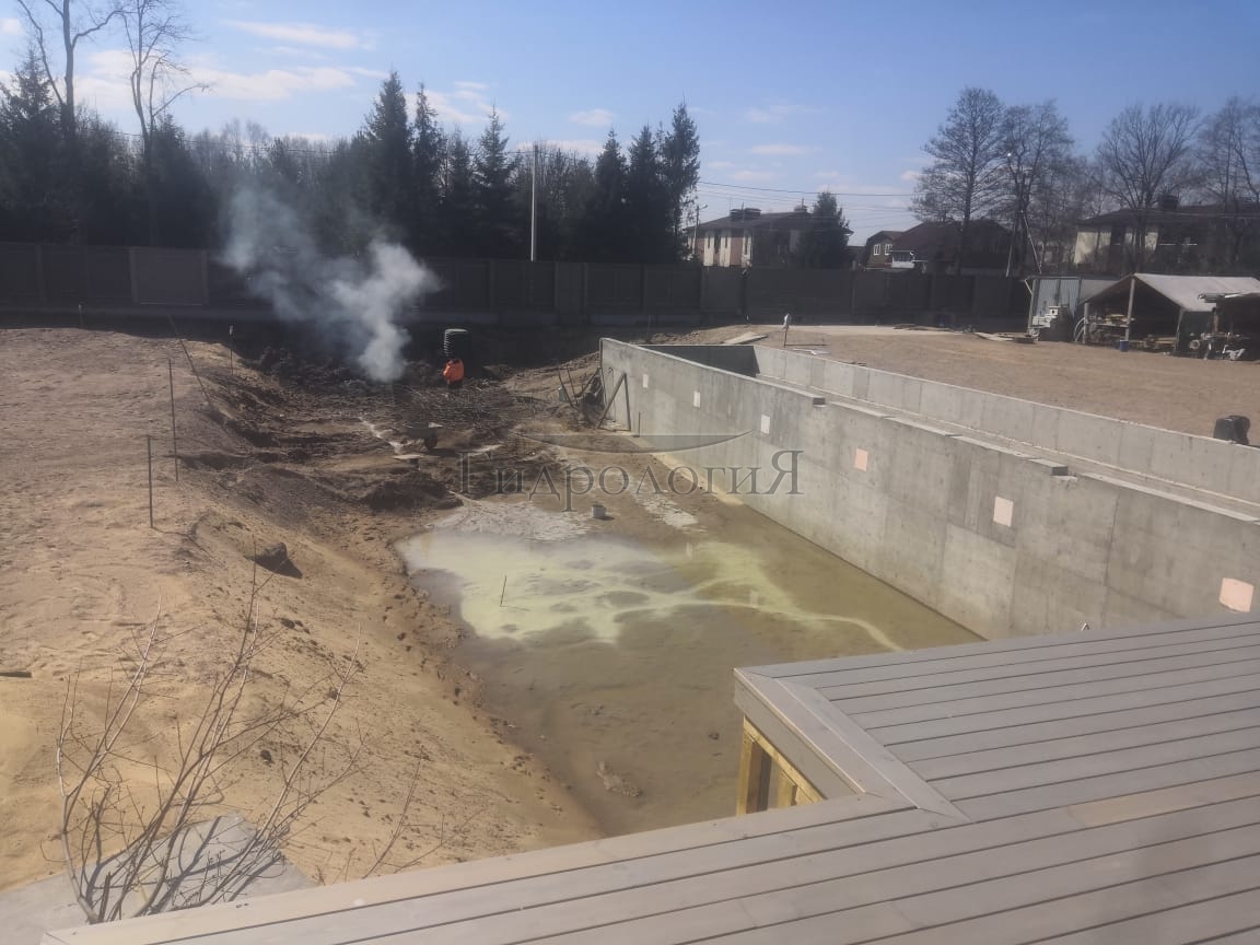

Производится подготовка к отсыпке зоны регенерации.

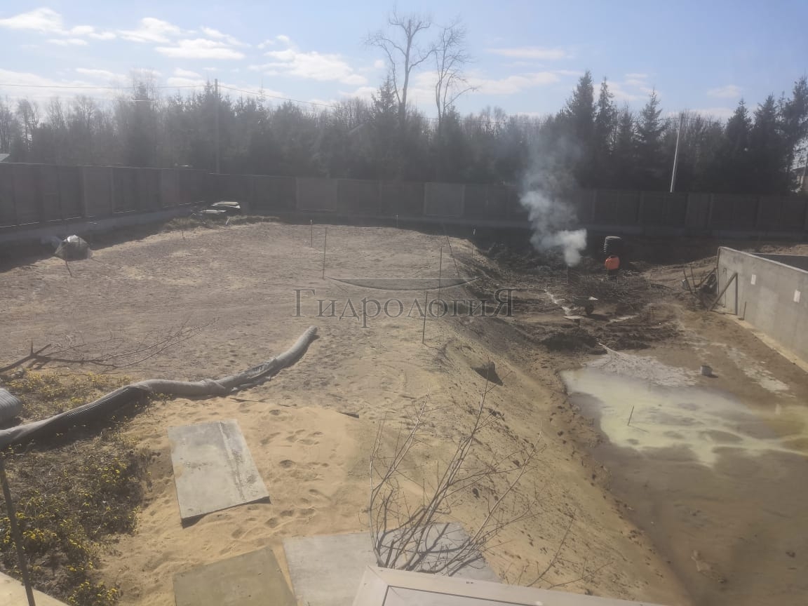

Произведена отсыпка зоны регенерации
