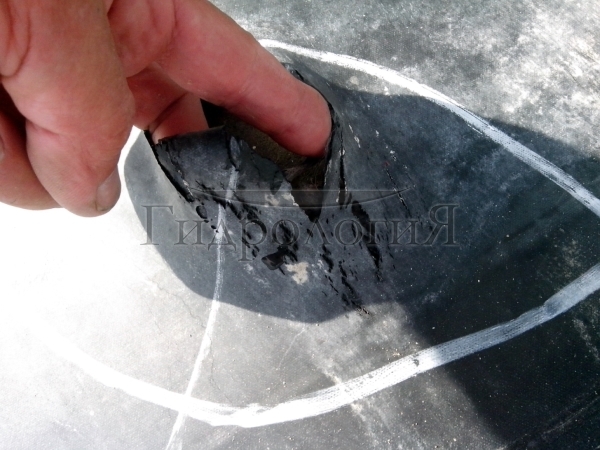

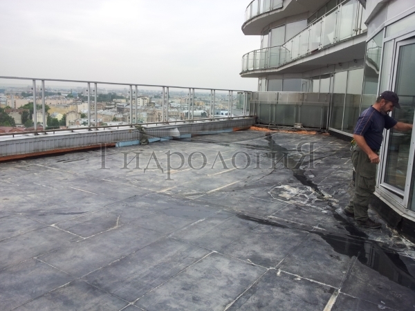

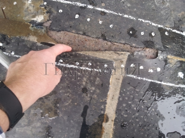

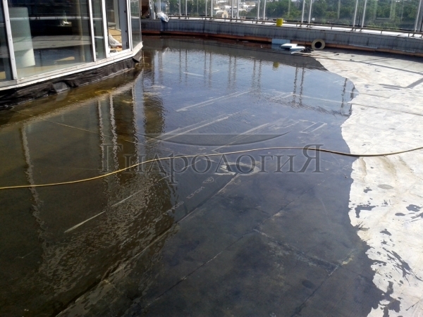

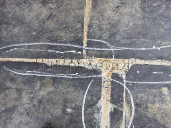

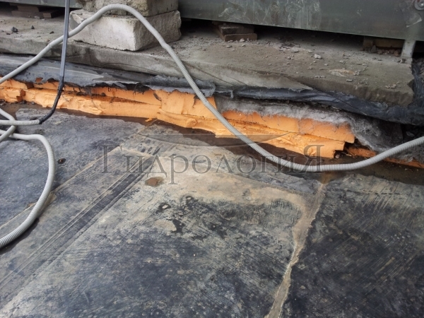

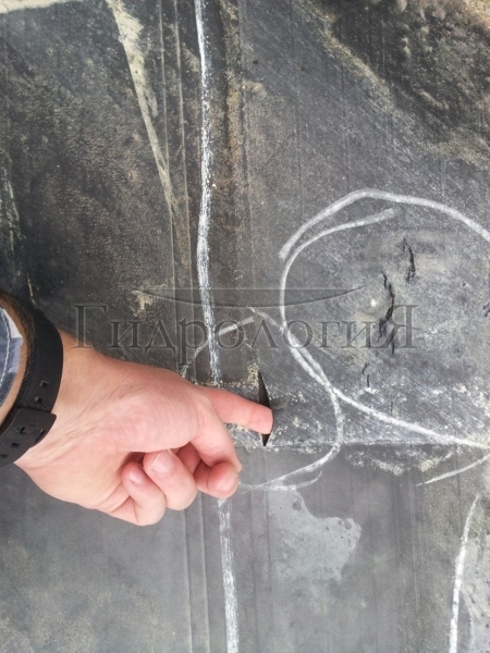

Компанией "Гидрология" была произведена дефектация (с последующим ремонтом и реконструкцией) гидроизоляции террасы пентхауса, расположенного в центре Санкт-Петербурга.

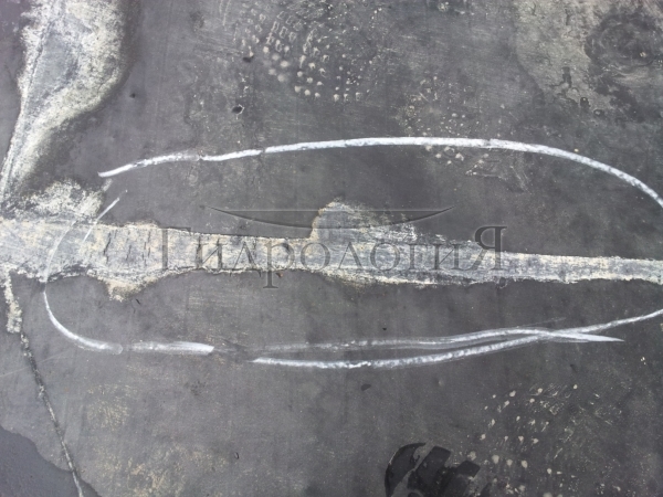

В результате дефектации и лабораторных исследований было установлено, что на целостность гидроизоляционной мембраны оказывает негативное воздействие моющее средство, с помощью которого осуществляют очистку фасадов и металлических перил террасы.
Результаты дефектации:

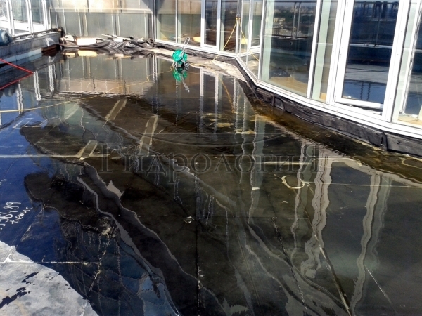

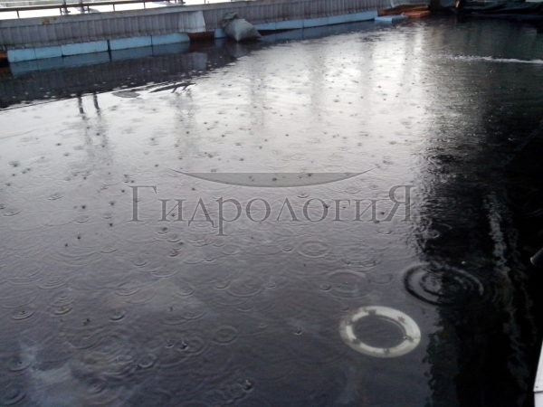

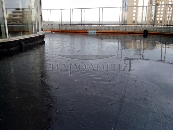

Был произведен ремонт с частичной заменой гидроизоляционного слоя.
Проведены испытание отремонтированной гидроизоляции.

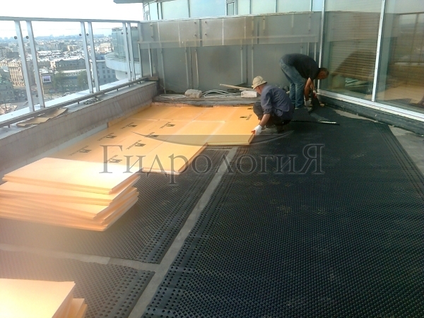

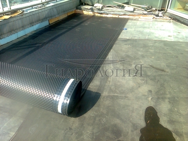

Поверх гидроизоляции была уложена профилированная мембрана, для организации правильного водоотведения.

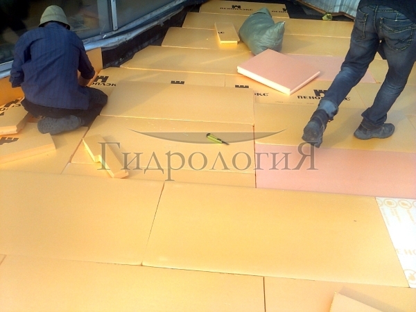

Поверх профилированной мембраны в три слоя уложили утеплитель - пеноплекс.

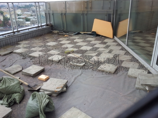

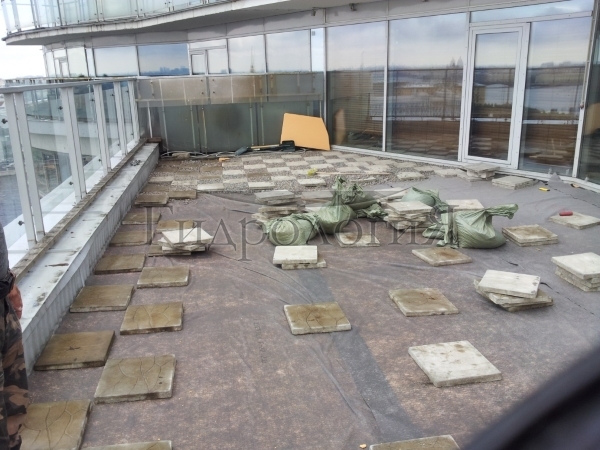

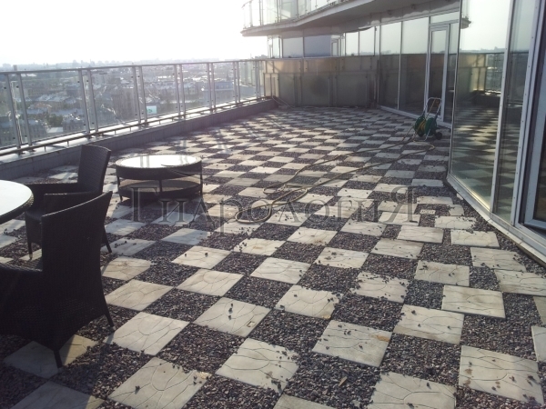

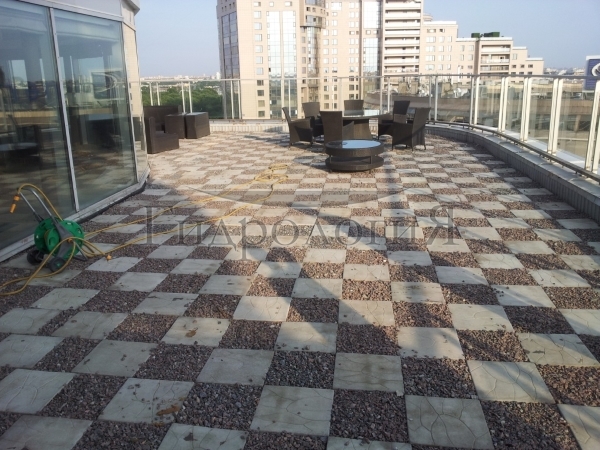

Поверх теплоизоляции уложили геотекстиль и произвели на щебёночное основание монтаж декоративной плитки.
