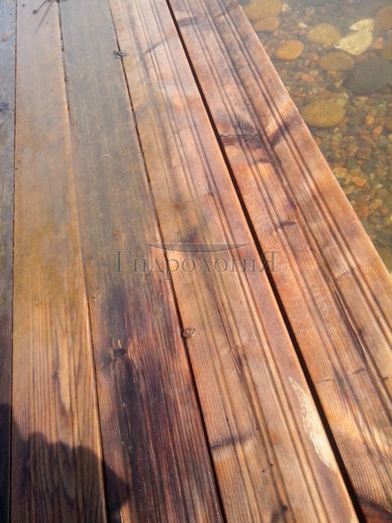

Мне очень часто задают этот вопрос на семинарах. И я на него всегда отвечаю, что ничего, только меняет цвет. Для примера приведу лиственницу, которую мы замонтировали 2 года назад. Посмотрите, что она представляет из себя сейчас.
Re: Лиственница в воде. Что с ней происходит?
Сообщение Олег Кудрявцев » 21 май 2013, 17:46
эта лиственница сфотографирована весной при расконсервации. В левом верхнем углу она ещё не мыта. Цвет становится более темным. Некоторые называют его "коньячным".

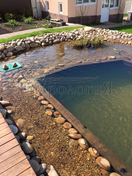

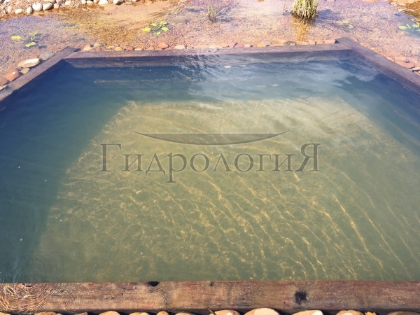

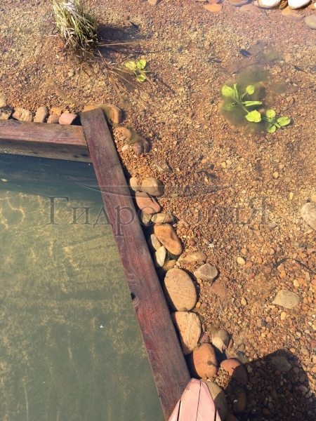

Сообщение Редактор » 04 май 2016, 09:13
Вот как выглядит лиственница через год пребывания в воде.
Плавательный водоём в Уфе, построенный в 2015 году.
