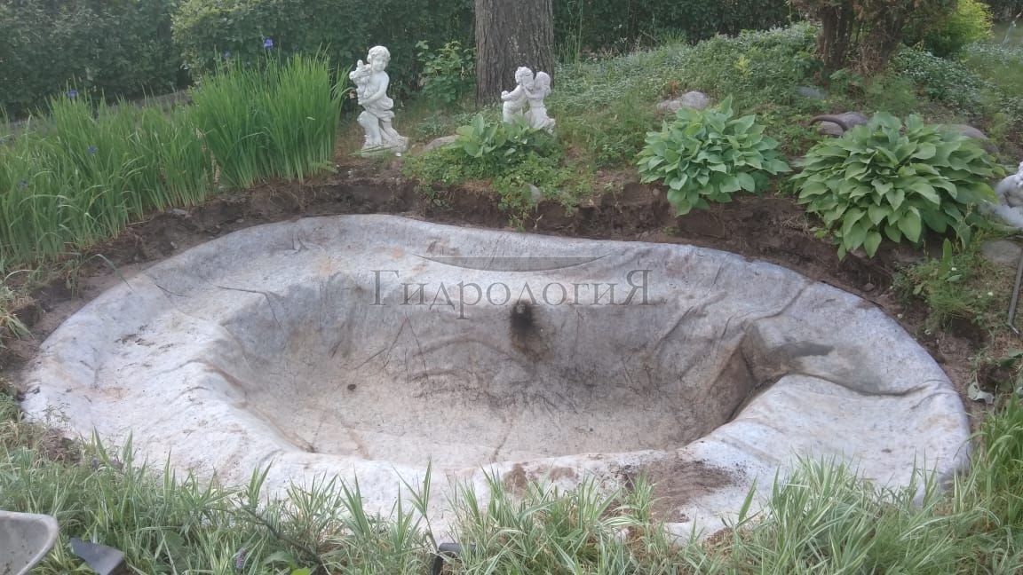

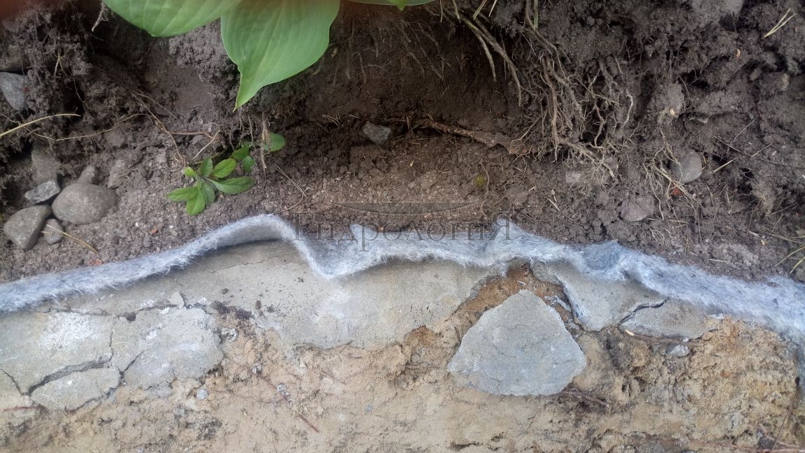

В данный момент мы проводим реконструкцию водоёма, который был построен 10 лет назад. Снимая гидроизоляцию мы обратили внимание на геотекстиль, который был подложен под изоляцию.
За 10 лет геотекстиль ни сколько не сгнил, лежит, как новый!!!
