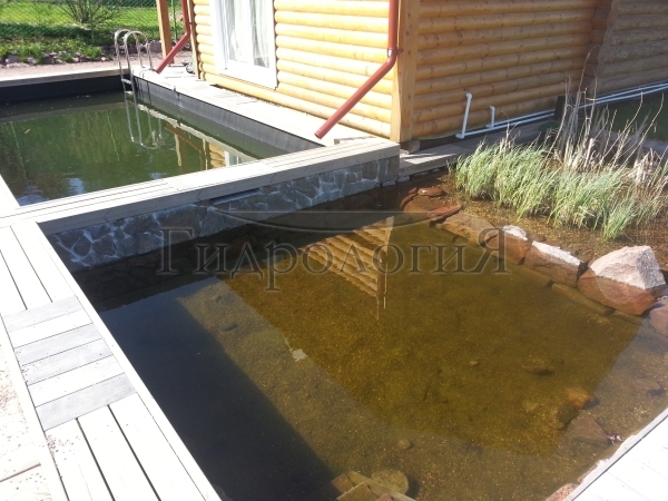

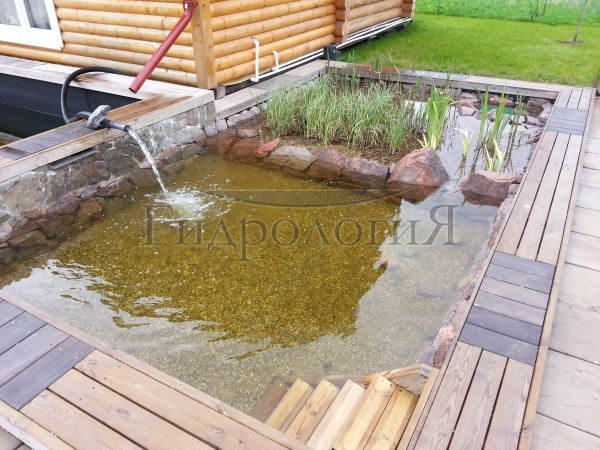

Для того, чтобы почистить дно плавательного водоёма в большой плавательной зоне, циркуляция воды в водоёме запускается по временной схеме - забор воды из зоны регенерации и подача её обратно в зону регенерации.
Производим эти мероприятия для того, чтобы вода в малой чаше не зацвела.
Большую чашу сливаем, моем стенки и чистим дно.
