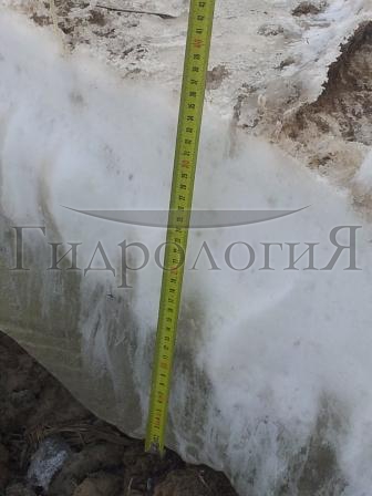

Очень часто и очень много я слышу о том, что 3-х метровая глубина водоёма связана с тем, что он промерзает на 1,5 метра , а ведь надо и рыбам сделать зимовальную яму. Хочется сказать:" Хватит тратить свои деньги и время с этой бесконечной беготнёй вокруг состояния здоровья Ваших рыб. Вы сделав такой глубокий пруд только усугубите проблему, а не решите её". Есть даже целая статья , посвящённая этой проблеме, написанная со слов 2- х уважаемых мною Специалистов Марченко А.М и Чубарова С. Почитать можно здесь http://www.vitawater.ru/pond/gen/deep.shtml / И в подтверждение вышесказанному хочу привести фото с сегодняшней своей вылазки на объект, где я увидел полное подтверждение данному вопросу. Ленинградская область, Токсово, натуральный пруд и лёд на нём. Не более 40 см. И о промерзание в глубь (это прозрачный лёд) в данном случае это не более 20 см, всё остальное это то, что наросло сверху. Так что в силу своих способностей и умений останавливайте это "глубинное" безумие.
Лёд.
