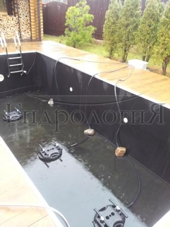

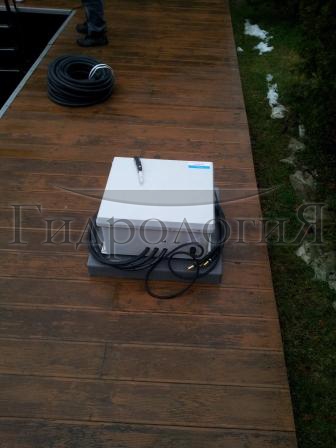

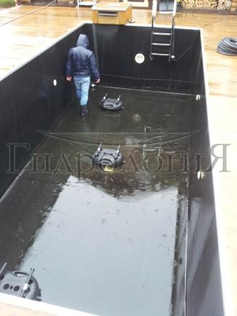

В продолжении уже поднятой темы ещё один аэратор. Но на этот раз совсем необычный способ его применения. В качестве вводной- есть бассейн (приподнят на 40 см.выше уровня земли), нет ни электричества, ни газа,чтобы его подогревать, но есть желание чтобы бассейн на зиму не спускали до уровня земли и поверхность была максимально открыта ото льда. И вот здесь нам на помощь приходит аэратор, но уже не плавающий, а стоящий на берегу с погружными диффузорами в количестве 3-х штук. На данный момент аппарат работает 3-ий день и результат мне нравиться - льда нет и система работает на ура. Сейчас остаётся по периметру установить компенсаторные ёмкости и наблюдать. Всё хорошо- только ,правда, цена кусается. Вот фото. Видео опубликую чуть позже.
Аэратор. Скромненькая коробочка, но очень мощная.

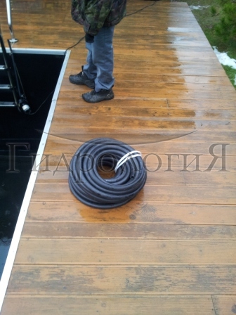

Ещё одна особенность самопогружные шланги
Диффузоры. Вот они выглядят представительно.
Собранная установка. Спрут)))

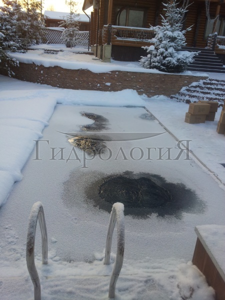

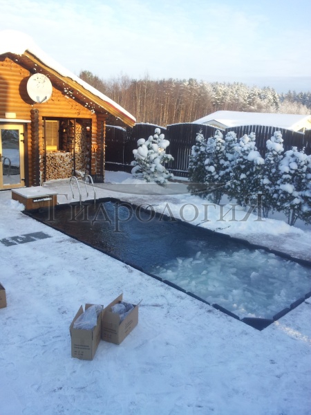

Бассейн заполнен водой, аэратор отработал двое суток при минус 15.
Образовавшийся лёд непрочный, по консистенции как мокрый снег.

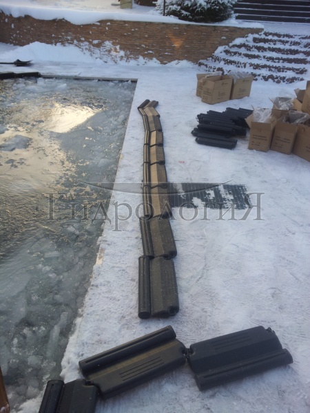

Скололи лёд, установили по краю зимние компенсаторы

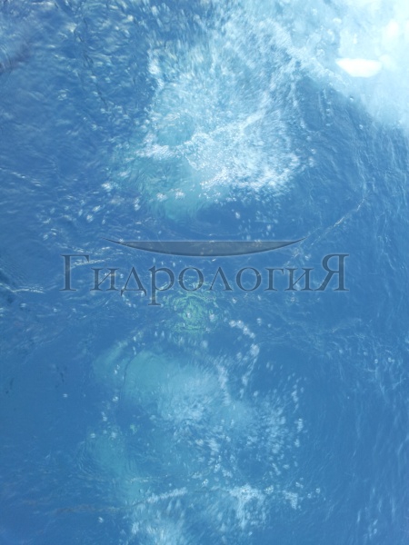

бурлящая вода
компенсаторы установлены
скололи лёд, готовим компенсаторы к установке
на улице -15 градусов, работают все 3 диффузера
